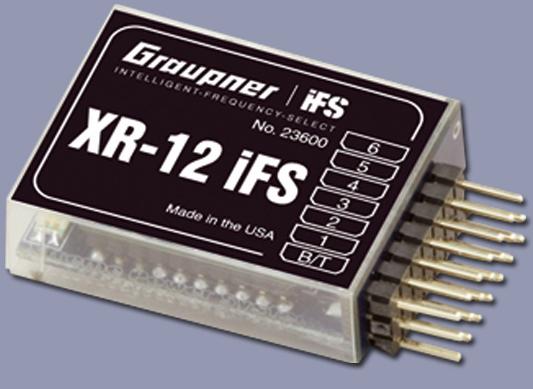

J'avais l'intention d'équiper mon Gaui 255 avec ce récepteur IFS 6 VOIES:
Mais vis à vis des sorties figées de ma PCM 10X héli:
Est ce vraiment impossible de régler le gain gyro avec ce matos ou faut il au minimum un modèle 8 voies ?

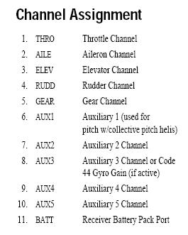

Tu ne peux pas affecter le Gain du gyro à part sur la voie 8 (un des rares points que je déteste sur cette radio).
Par contre, comme dit eagle1, tu peut le mettre sur la voie 5, mais il faudra régler le Gain dans les travel adjust et utiliser l'inter Gear pour ton gain en fonction de tes phases de vols.

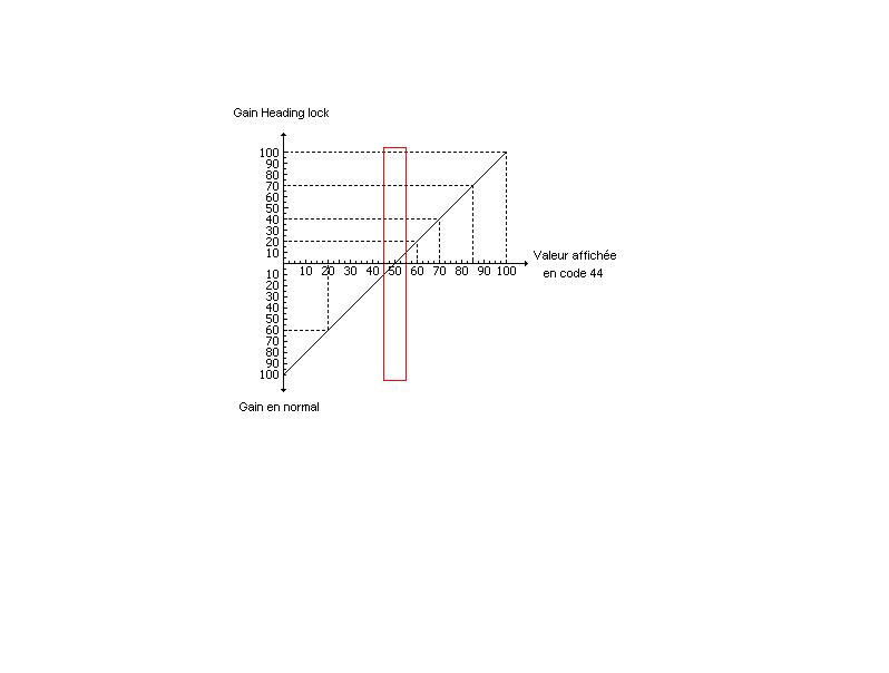

Par contre pour ma culture générale "radio", j'ai du mal à corréler une valeur de gain théorique de 70% pour le statio et 60% pour de la translate, avec les valeurs que j'ai à la radio, y a t'il une correspondance à un moment donné, histoire de comprendre un peu mieux le cheminement des infos ?
