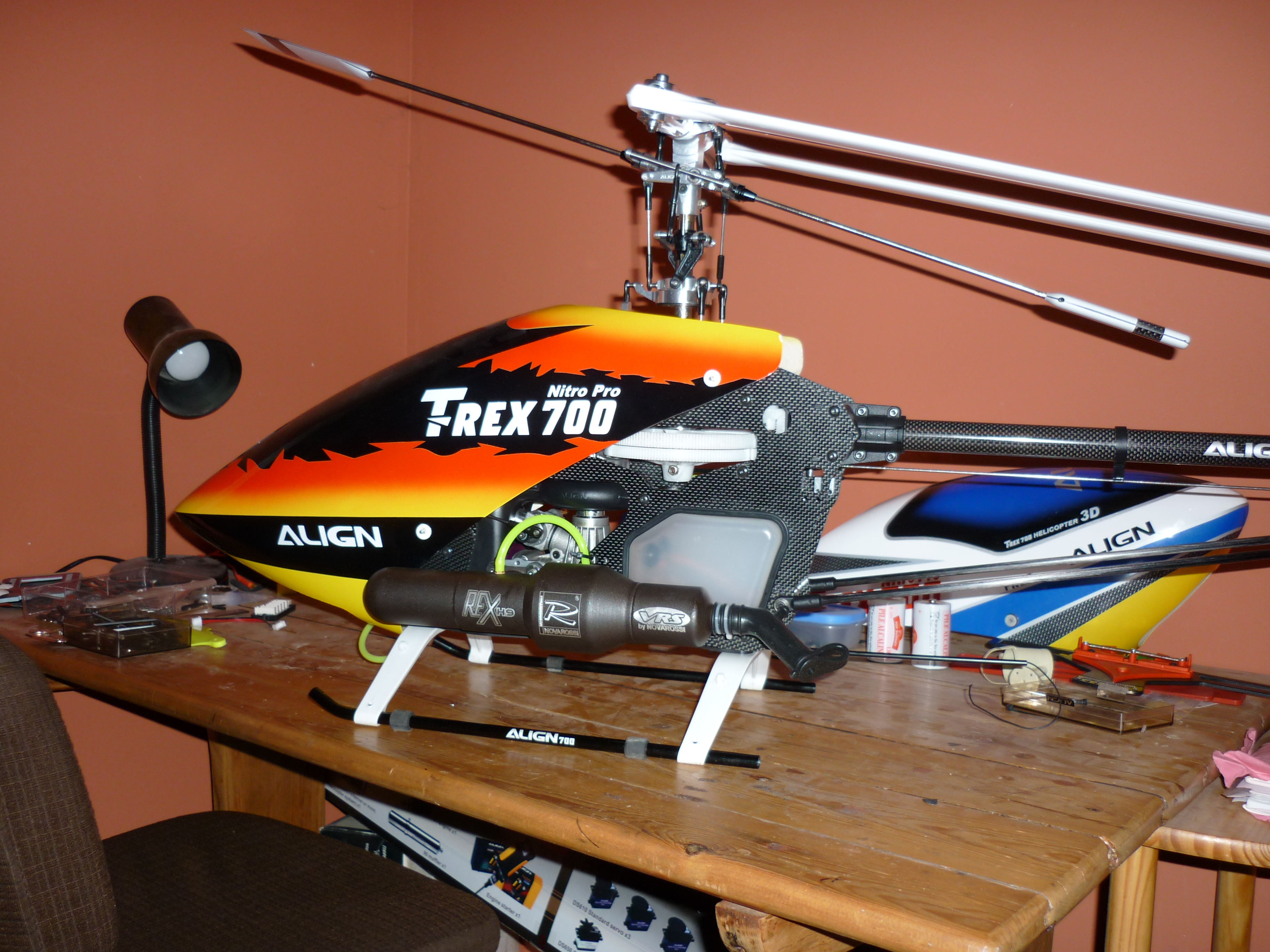

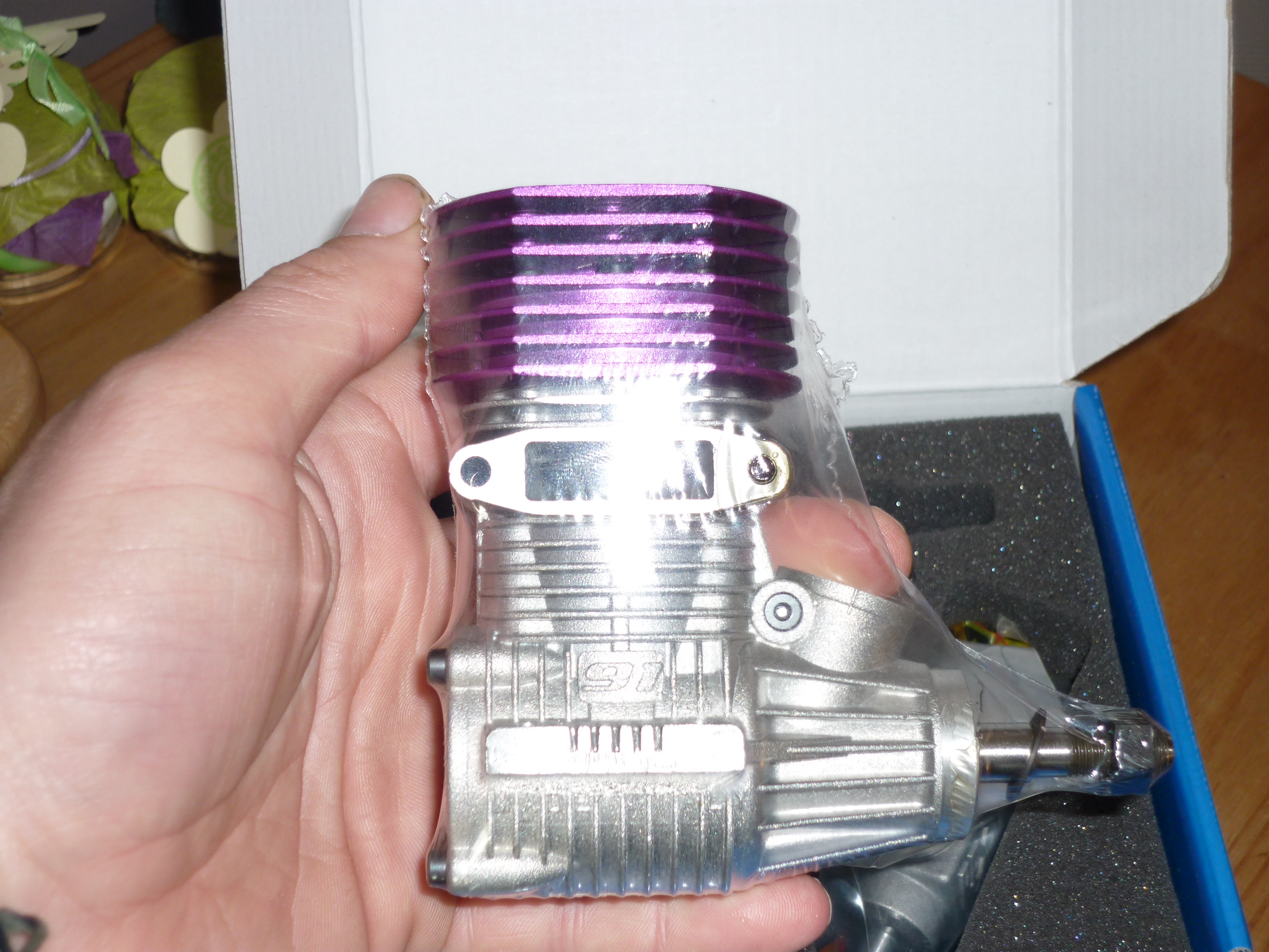

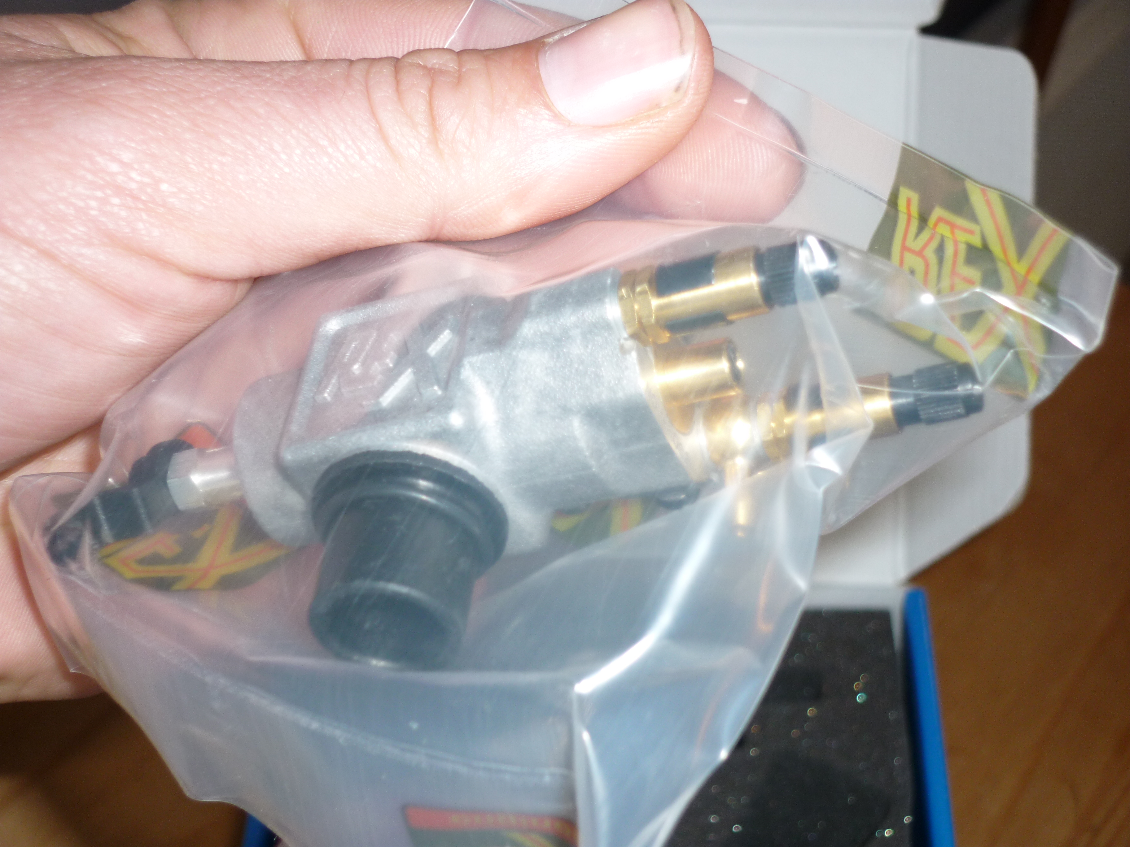

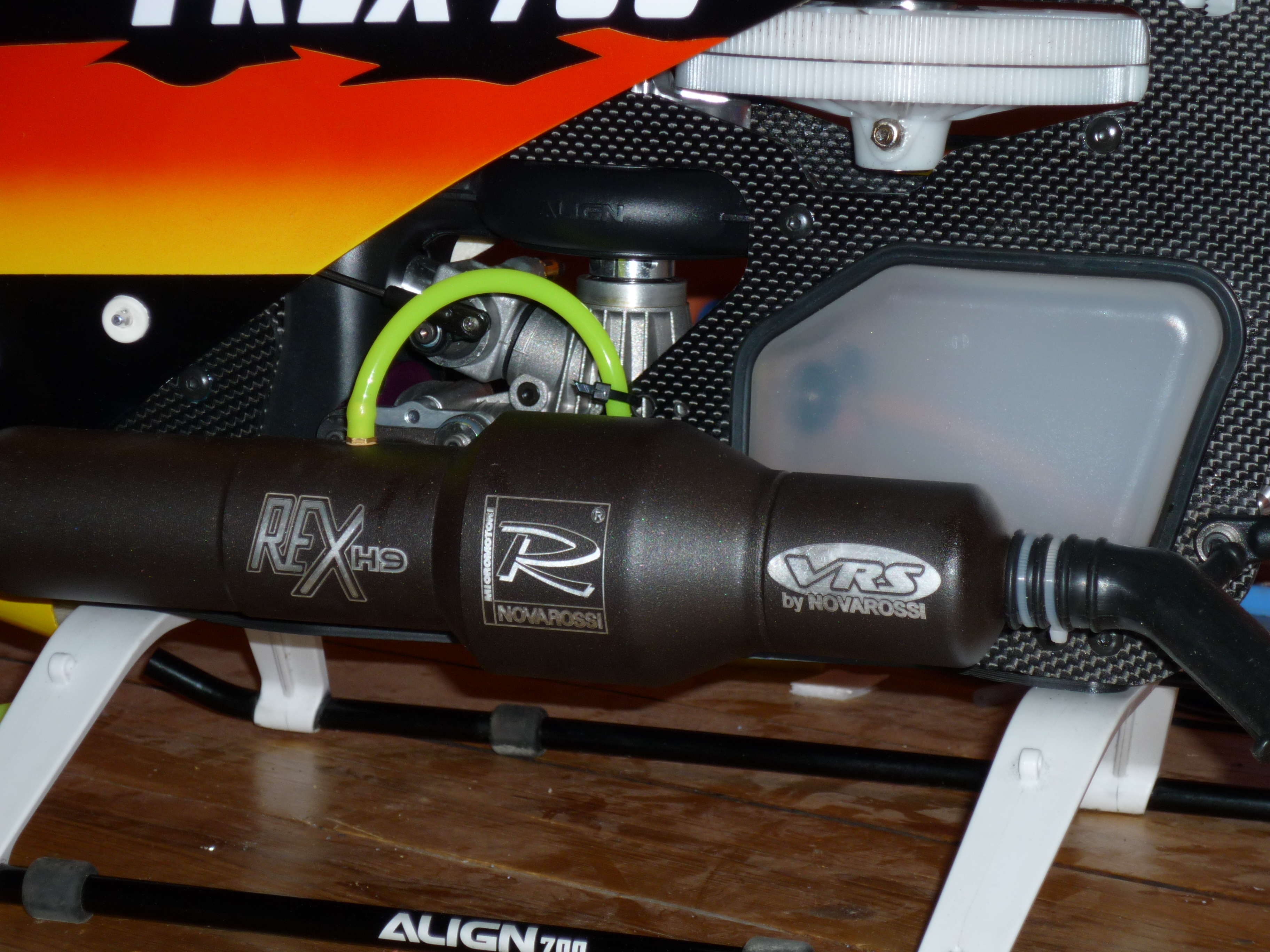

retour des nouvelles!!!
ce moteur est un monstre de puissance, pas étonnant qu'il volent tous avec ce moteur les champions, je le recommande fortement!!!!
les 3pointeaux m'ont facilité les reglages...car j'ai cru comprendre que la v1 était pointu à regler ce qui n'ai pas le cas avec la v2.
carburant: optifuel20%
bougie, enya 3 et bientot en essai la bougie rossi
bons vols à tous

est ce que quelqu'un a des info sur les reglages des pointeaux? tout au moins les reglages de base.
j'ai la premiere version avec un seul pointeau et pas de soucis particulier.Et un second avec le nouveau carbu a 3 pointeau et impossible de le regler et surtout de le faire tourner carrectement
merci d'avance
Rudy
J'ai le même problème impossible de le réglet se V2.
Et je n'est pas reçu de notice dans la boite.
Alors questions:
Ou pourrai je avoir la notice ?
Et quel réglage avez vous pour le vol 3D des 3 pointeaux.Avec du 30% labema.
Et je trouve que la bougie novarossi 2 est trop froide quand pensez vous ?
Avec tous mes remerciements par avance.
Coucou de la réunion à tous.
salut mickdam,
je te donne mes réglages:
déja je vole avec une os n°8
la vis intermédiaire je n'y ai pas touché donc réglages d'origine
la vis du pointeau stationnaire (à force de la fermé au rodage), je me suis rendu compte que la vis est fermée à fond!!!!
ensuite pointeau général, 2 tours 1/4
bon courage pour la suite :)
Le fait qu'un pointeau ne serve à rien sur le moteur de Fred ( puisqu'il est complètement fermé ) avec du 20% Optifuel est juste étrange ma foi, mais pour l'avoir vu voler avec, ça démastique pas mal en effet sans chauffer, donc --> bonheur.
C'était juste un petit clin d'oeil pour lui ou dans son cas un "deux pointeaux" aurait suffit.
A+FRED
Ca me surprend quand meme mais bon ... Il sait voler et régler donc si le moteur marche fort comme ca ... amen !
Perso je n'ai pas touché ma vis de ralenti, il tenait bien et ne calait pas car trop riche, trop pauvre.
Je suis a 2 tours a l intermédiaire et 2,5 au principal, a quelques clics près (carburant Racing Fuel 16%)
