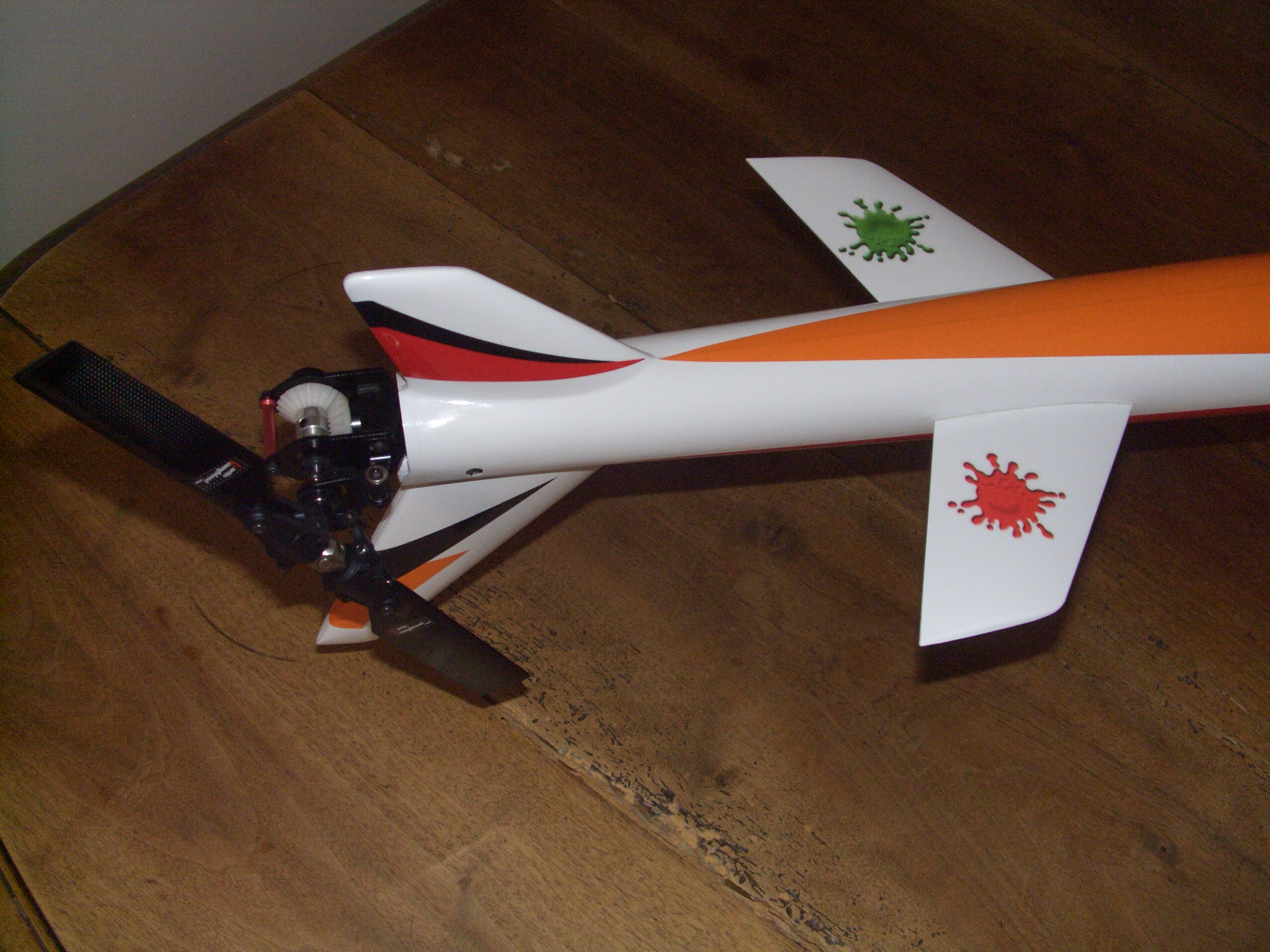

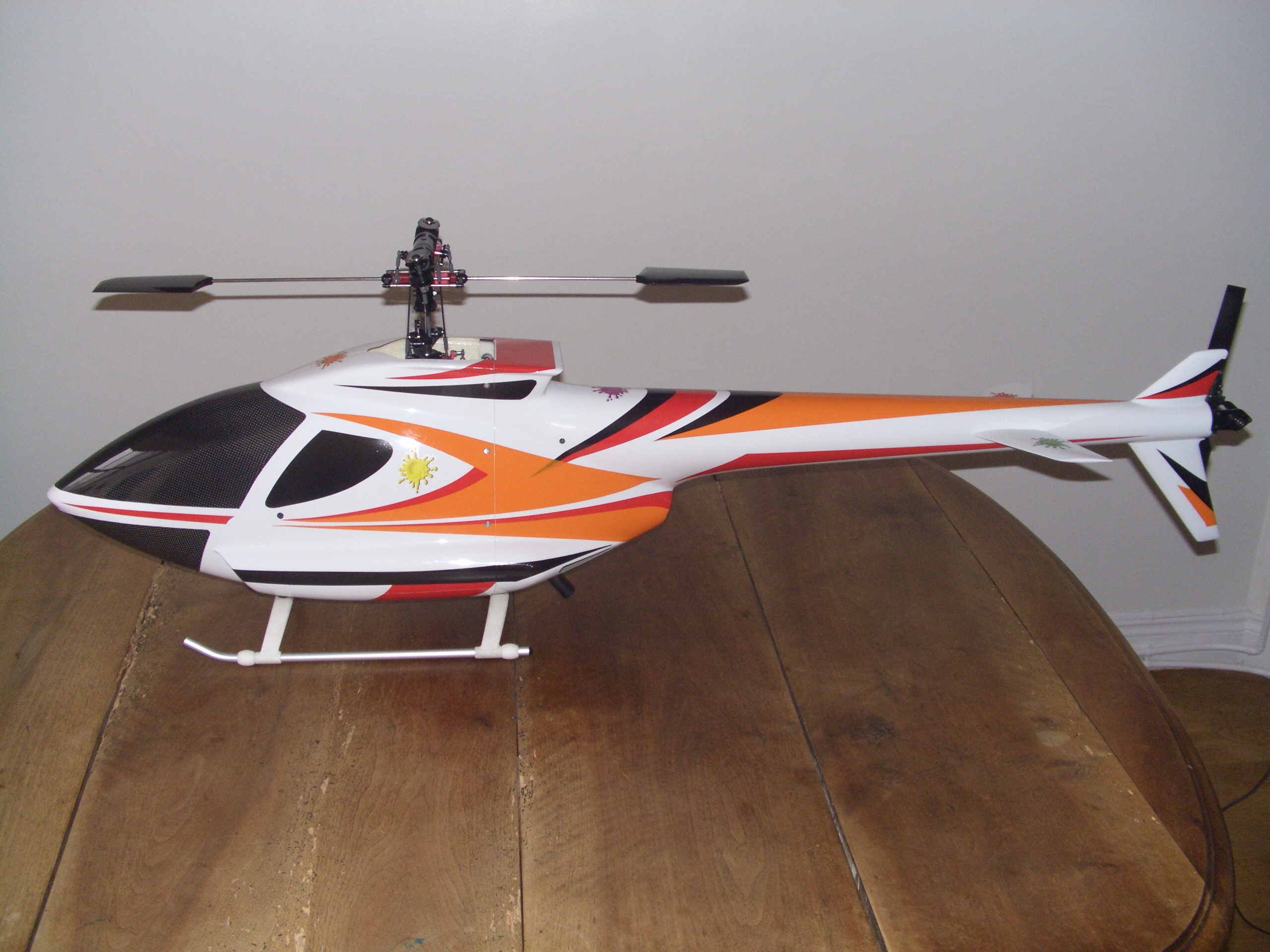

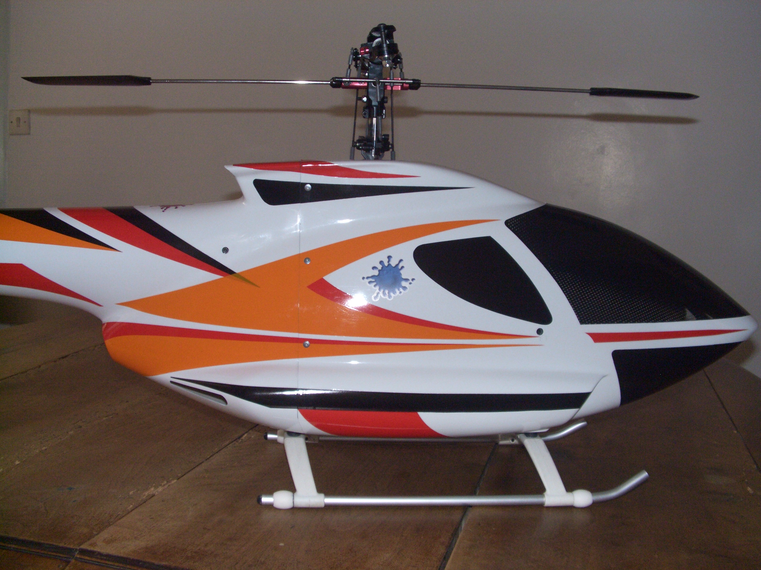

Alors pour Steph, c'est un fuselage de Super gracy version 2.
La mecanique est un Vibe 90 SG,privilegier un pot Funtech car avec un hatori ça ne doit pas passer.
Il faut un peu bidouiller car le montage n'est pas prevu à la base mais rien d'insurmontable.
Les haubans à recouper et qqs trous à percer pour les supports du fuselage,agrandir le passage du palteau,et a la fin essayer de coller cette foutu deco de m :evil: proprement.....
Y'a plus qu'a voir en vol car le statio de ce matin etait un peu timide :wink: mais après la neige il faisait un peu froid.
