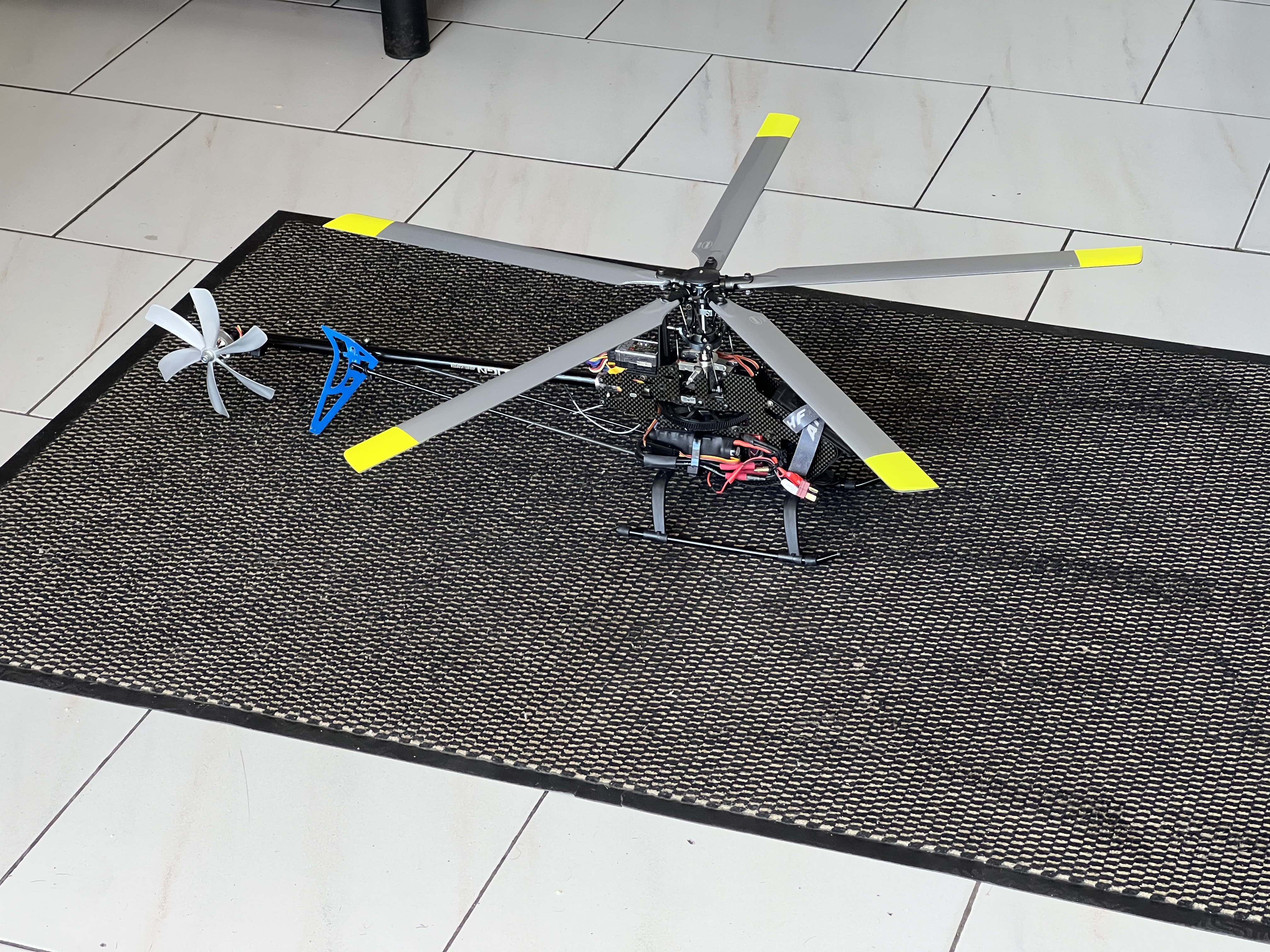

Bonjour à tous! J’ai un hélicoptère taille 450 que j’ai motorisé avec un moteur brushless sur l’arrière. Il verrouille sur son stab sans soucis mais malheureusement en déplacement ou avec quelques virage il pompe de ouf malgré un gain à zéro et un trim super rabaissé mais il continue de pompé. Par contre, quand je joue dans le 3gx et que je lui rajoute une pré-compensation, ce dernier verrouille super bien dans toute les situations mais malheureusement une fois l’utilisation fait de l’helico et que je rebranche ce dernier il perd le réglage et la dérive refuse de démarrer. Si quelqu’un si connai bien je serai heureux de pouvoir échangé avec lui sur ce sujet. Ma configuration pour mon 450 est:
esc 2 in 1 flywing. Tête de rotor 4 pales, fenestron 6 pales a pas fixe, gyro align 3Gx, radio master zorro.
Le projet un H160 d’Airbus hélicoptère.
