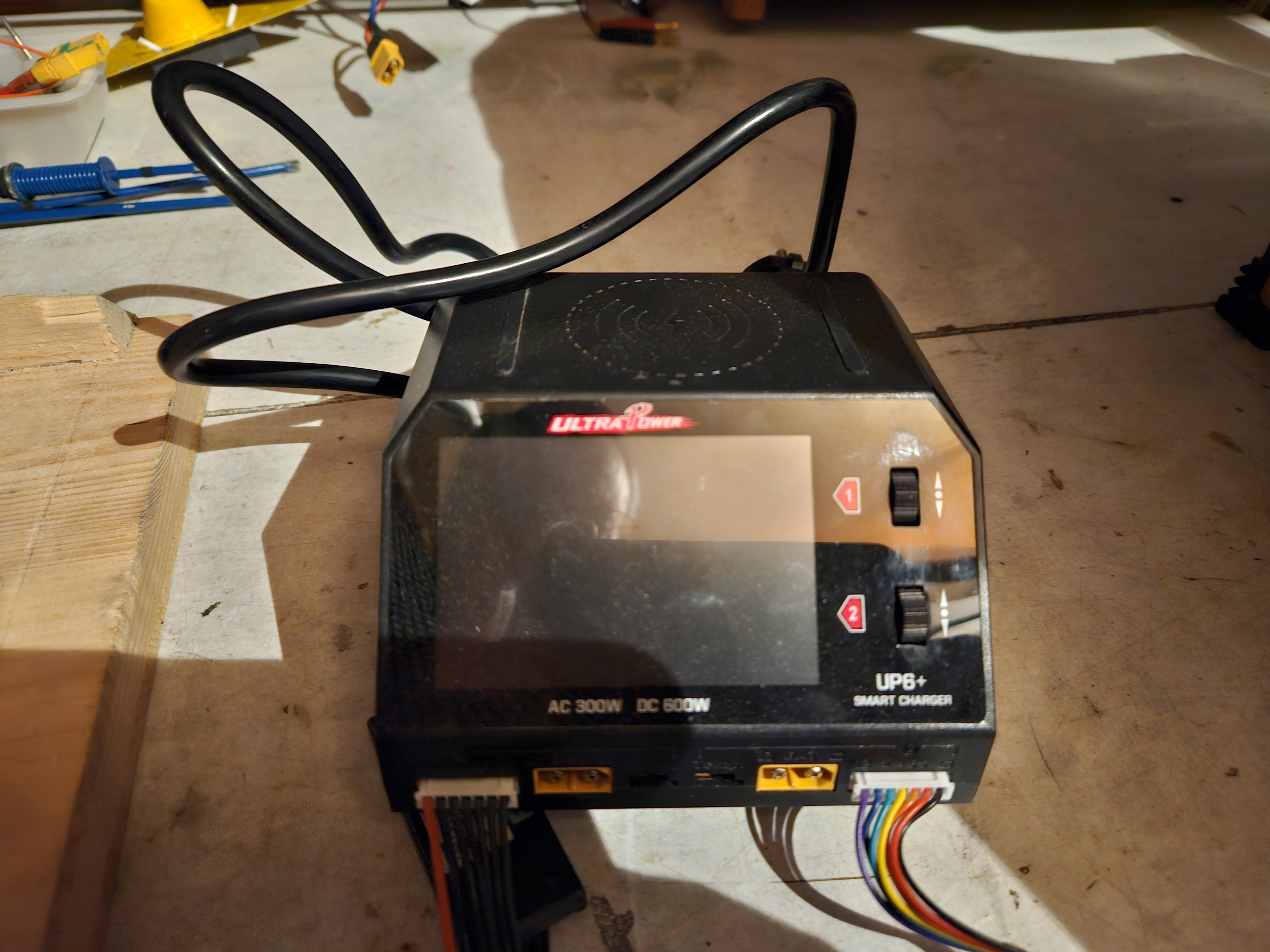

JcC 82 Posted November 28, 2023 Report Share Posted November 28, 2023 Salut, En fonction de leur capacité et de ta "vitesse" de charge 1C ou 2C, ca change la donne. Moi, j'ai un UltraPower UP6+. En 220V, il donne 300 watts max que l'ont peu répartir sur les deux voies soit 2 lipos 6S de 5000 mAh à 6 A chacune. A+ Jc phil500 1 Quote Link to post Share on other sites
helico33 299 Posted November 28, 2023 Report Share Posted November 28, 2023 Bonsoir Philippe, Charger, c'est bien, mais il faut pouvoir le faire en mode équilibrage. Mais penses aussi que tu auras besoin quelquefois de passer tes accus en "storage"..... Il peut aussi être intéressant de mesurer la résistance interne de tes accus ==> exigence supplémentaire. Tu veux pouvoir charger à la maison ou au terrain (12V / 220V). Ces exigences supplémentaires limitent un peu les choix. J'ai (entre autre) un chargeur ULTRA POWER UP6+ qui répond aux exigences ci-dessus et qui me donne entière satisfaction, pour environ 110€. Patrick Quote Link to post Share on other sites

phil500 32 Posted November 29, 2023 Author Report Share Posted November 29, 2023 Sur vos conseils, j’ai trouvé et acheté un ULTRAPOWER UP 6+ ….. Merci à Tous ! Quote Link to post Share on other sites
