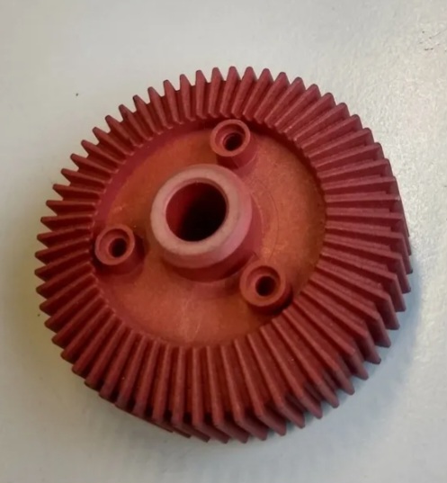

Je possède un bell UH1 de chez uni mechanik 2000, j'ai la couronne conique qui entraîne le rotor et la queue qui est morte.
Couronne de chez GRAUPNER, référence 4450.20A.
Il met impossible de retrouver cette pièce, ce pourquoi je vais la refaire via une imprimante 3D, MAIS pour la refaire il me faut le plan STL , quelqu'un aurait t'il les plans de cette couronne svp.
Voici en photo la pièce à refaire.
Merci à tous pour votre aide
L'impression 3D est une belle technique mais elle ne résout pas tous les problèmes: attention à la matière utilisée car vu les contraintes sur les dents, c'est risque!
Par ailleurs trouver un fichier (et non un plan) STL rigoureusement exact de cette pièce, me semble quelque peu utopique.....
Si tu ne retrouve pas cette pièce sur le net, peut-être pourrais-tu trouver une mécanique ? C'est la solution qui me semble la plus réaliste.
Bonne recherche.
Patrick

un bon designer qui maitrise des logiciels comme solidworks ou fusion360 doit pouvoir faire ca en quelques heures
mais il faut au minimum les cotes précises
et pour le materiau , je pense que de l'ABS ou de l'ASA peut faire l'affaire
ou dans l'ideal du PET , du PC ou du POM
chauffer l'ASA a 250 pour une bonne cohésion de la pièce avec un remplissage a 95 %
y a aussi la technique du moulage mais j'imagine que la pièce que tu possèdes est usée et donc tu auras une copie usée
peut être faire un moulage de la pièce usée et la retravailler pour lui redonner de belles dents
voila quelques pistes
