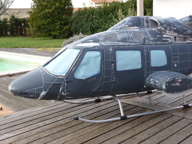

Voici quelques photos de mon Bell 230 avant qu'il ne reprenne procaînement du service.
En effet il avait été hélas partiellement détruit lors de la rencontre de Biscarrosse en avril 2009, suite au desserrage je pense du boitier anti-couple mal sécurisé (frein-filet mis sur filetages plus ou mois gras...) Mea Culpa!...
Après de très nombreuse heures de réparation (c'était la punition) le voici en voie d'achèvement. Il est aujourd'hui parti chez le carrossier moto pour y recevoir sa nouvelle robe...Surprise! Il sera superbe....
Etant malade et consigné à la maison durant plusieures semaines, j'ai eu le temps de poser environ 7500 rivets adhésifs sur l'apprêt qui avait été poncé préalablement au 500.
J'ai également profité de cette remise en état pour rendre la maquette plus fidèle à la réalité: ouies latérales doubles sous les turboréacteurs, feu arrière situé en bas de la dérive, et divers petits détails qui améliorent l'aspect de l'hélico.
Je suis à votre disposition pour compléter ces explications!

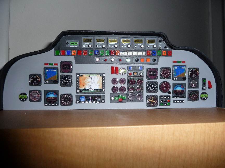

Bonsoir à tous, Amis modélistes maquettistes...
Le fuselage du Bell 230 est chez le peintre... Je le récupérerai courant de la semaine prochaine.
En attendant, j'occupe une partie de mon temps libre en réalisant l'équipement intérieur aussi fidèlement que possible conforme à l'appareil grandeur, mais quel boulot!
Voici quelques photos du tableau de bord, d'une part celles d'un hélico Bell 230 grandeur, puis celles du cockpit que je viens de construire.
Une quinzaine de micro leds sont fonctionnelles et servent de témoins de l'état des diverses batteries, du train sorti, du fonctionnement des divers feux sur la maquette !...
A suivre...

Et oui, après de nombreuses heures de doute tout d'abord sur une éventuelle reconstruction, puis beaucoup d'heures passées avec les mains pleines de cyano, de résine époxy et de toile de verre, ensuite le temps à s'user la peau avec l'abrasif à l'eau 250 et 500, est venu le moment de réalisation de l'apprêt suivi de nombreuses heures à poser ces pu..... de sal...... de rivets...
Enfin, la joie de voir ma machine renaître de mes mains était là et cela tenait, je crois, du bonheur.
Il fallait que j'aille maintenant au bout de ma tâche et que cet hélicoptère revive et qu'il soit surtout, encore plus beau et plus fignolé qu'il n'était avant sa chute fatale sur la piste de Biscarrosse !...
Vos encouragements et compliments (merci à tous... vous me faites rougir mais j'en suis heureux !...) me prouvent maintenant que j'ai fait le bon choix.
