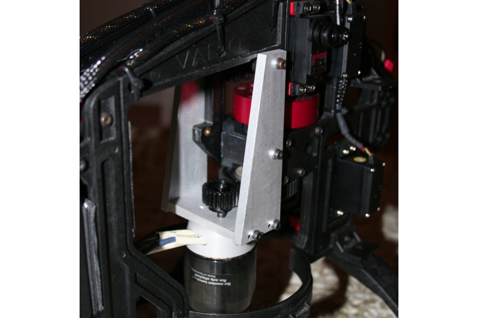

Voilà une photo. C'est plutôt léger et très robuste. Le kit n'est pas vendu sur un site en particulier.
J'ai pu l'obtenir en contactant Joe Howard (EastCoast Vario) par mail.
Il ne fait pas partie du catalogue Vario (c'est bien dommage) mais est fabriqué par un artisan.
La connexion avec la mécanique est directe et il faut donc un variateur avec un vrai soft start (certains préfèrent les kits d'adaptation qui conservent la cloche d'embrayage pour cette raison, mais je n'en ai pas trouvé).
Ce que tu montres correspond à la mécanique du Silence je crois. Je souhaitais convertir une mécanique skyfox existante (j'enlève le moteur thermique et j'adapte l'électrique).
Il existe chez Vario une petite platine (ref 59/6) pour monter un moteur électrique sur une mécanique Skyfox mais elle est bien moins robuste et prévue pour les moteurs Kontronik assez anciens moins costauds (fixation à trois trous).
Le kit que j'ai installé ne correspond effectivement qu'au bâtit moteur. Il y a sans doute moyen s'en inspirer pour faire le même mais il est bien conçu (il se fixe sur les emplacement du moteur thermique, ne bouge pas d'un poil, l'entredent est réglable...)
Bon reste à voir en vol mais la météo...
