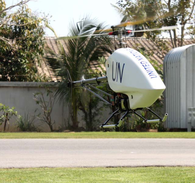

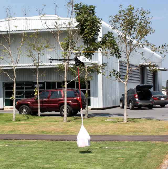

Le site officiel de Kasama nous informe que la future version électrique du Srimok peut transporter une charge de 15,5 kgs et pour la version Nitro ?
Merci pour la trouvaille..

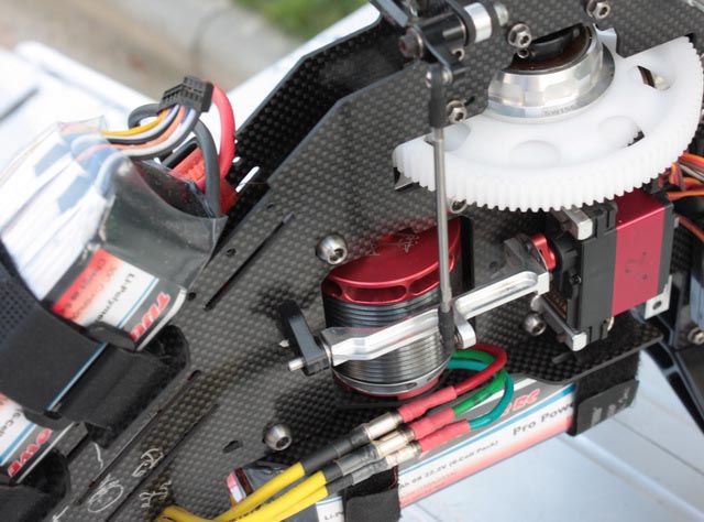

Il y a bien 2 gros accus, comme la plupart des gros hélicos électrifié.
Mon "logo 660" est en 2*5S, la plupart des Trex 700 sont en 2*6S.. la capacité des accus varie entre 4000 et 5000 mAh, et le budget pour est le même que pour le nitro, a fréquence de vol identique..
Maintenant, sauf erreur de ma part, si l'on regarde d'encore plus près, 1 accu sur le dessus, 1 sur le coté droit et je me demande s'il n' y en a pas un autre du coté gauche !!! 3 x 5000 mAh, ça commence à faire !!! 8O

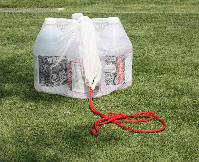

Normalement, à en croire la photo, ça doit faire le poids de 4 gallons de carburant WILDCAT, pub !
