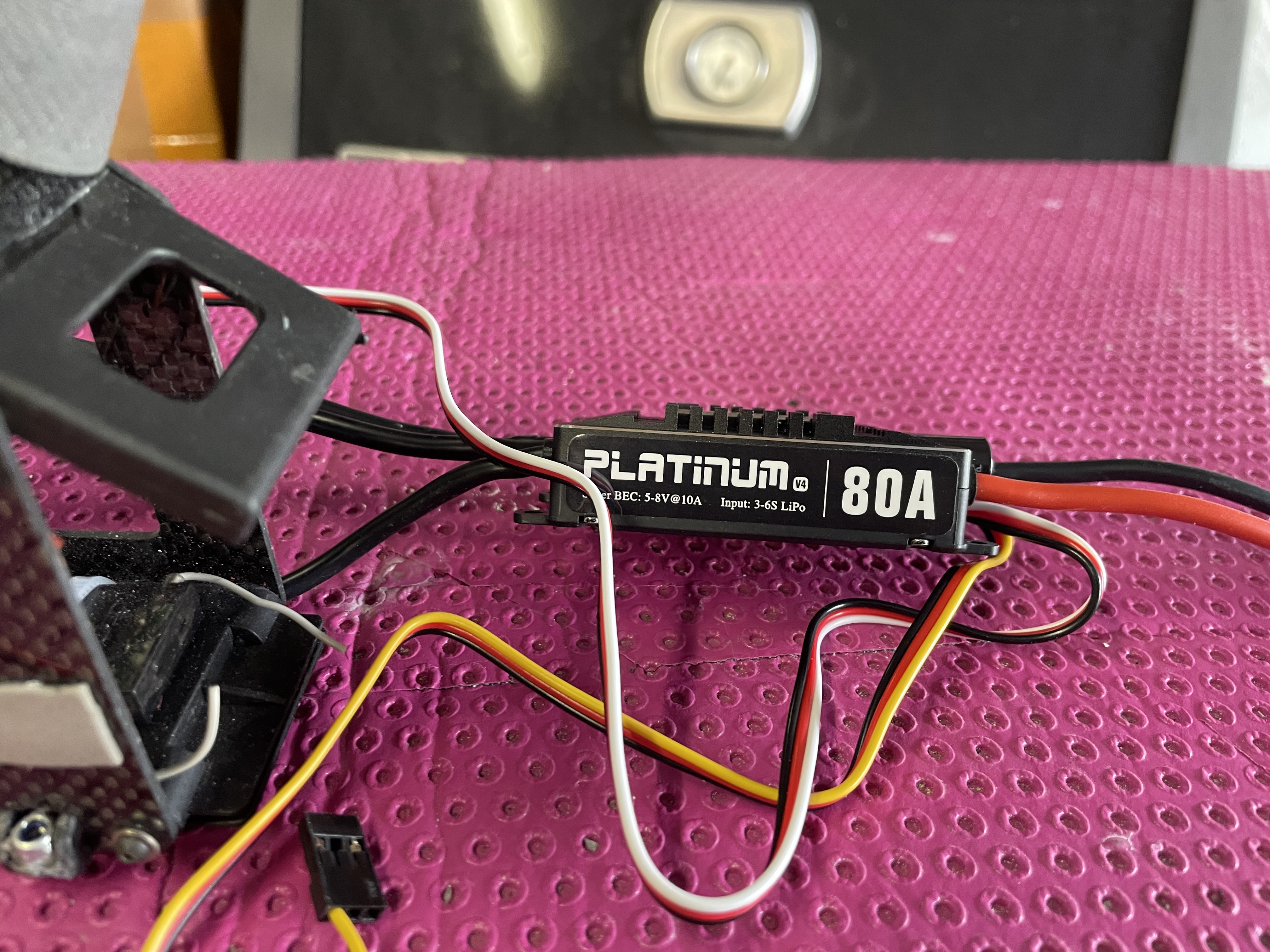

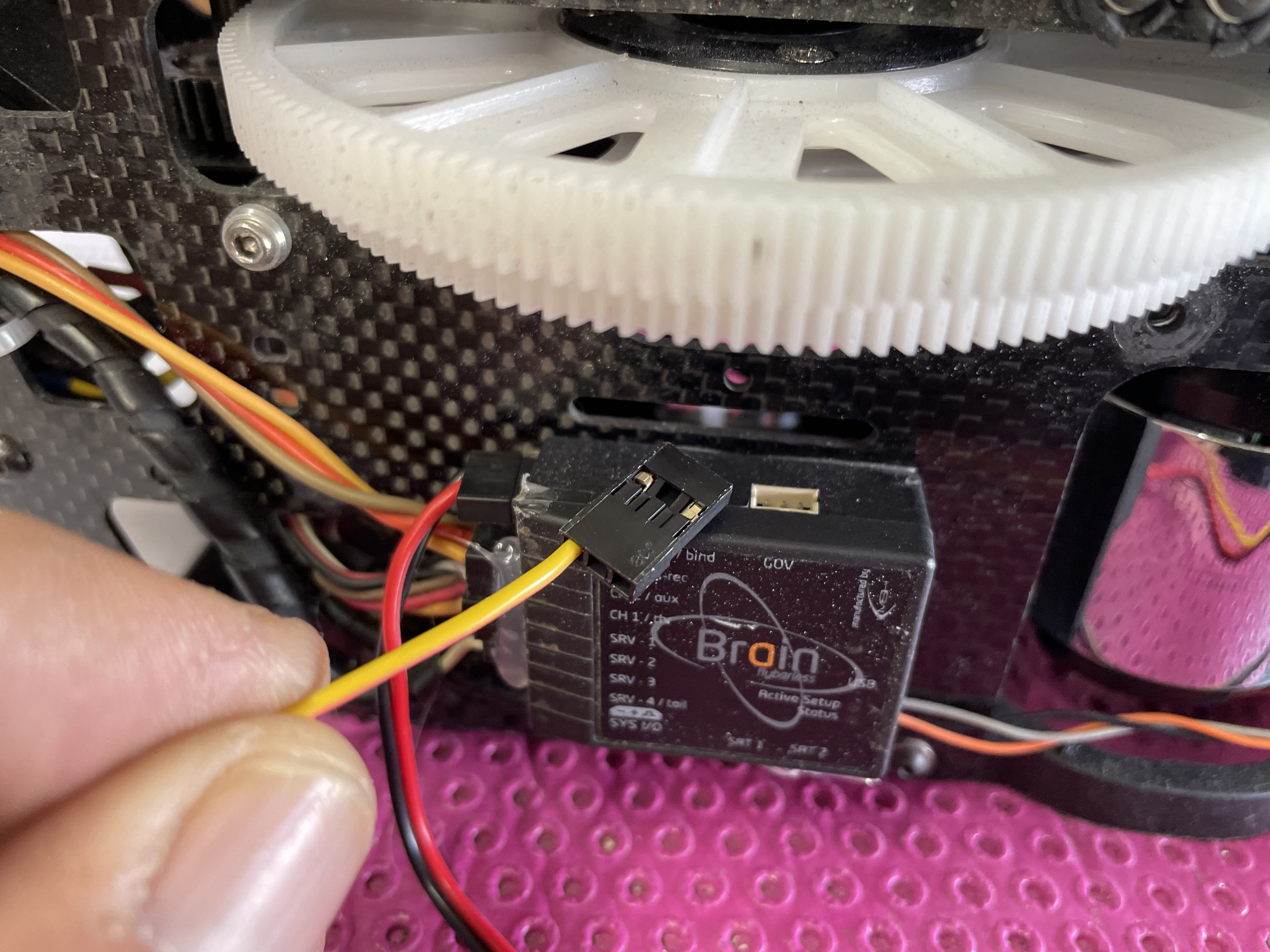

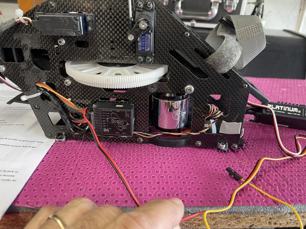

J’ai acheté un contrôleur platinium , mais je bloque 🤪 sur (comment le brancher sur le brain !!!
si j’ai bien pigé le fil jaune sur le GOV du brain ,
fil seul !!!! Bizarre
comment le brancher pas la bonne prise !
si quelqu’un a la bonne méthode
C’est quand même pas trop bien expliqué sur la notice
merci 🙏
J’ai pris ça !!!
il y a bien que le fil jaune à brancher !!!
merci

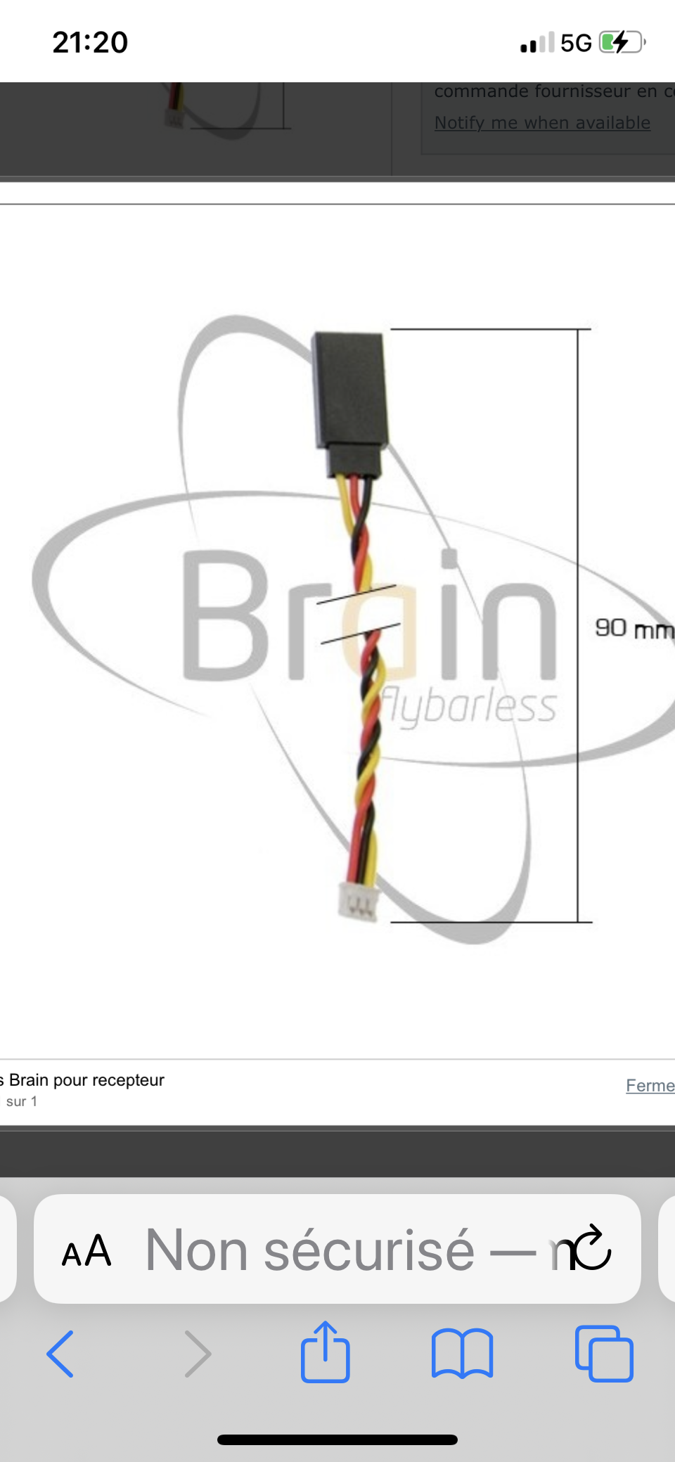

Pour le brancher, tu peux faire un montage avec un fil Spektrum de télémétrie, c'est la même prise.

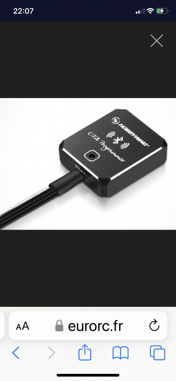

Par contre, je te conseille d'utiliser le gov interne de ton hobbywing. il est bien meilleur et beaucoup plus facile à paramétrer pour peu que tu es le dongle ou la carte qui va bien.

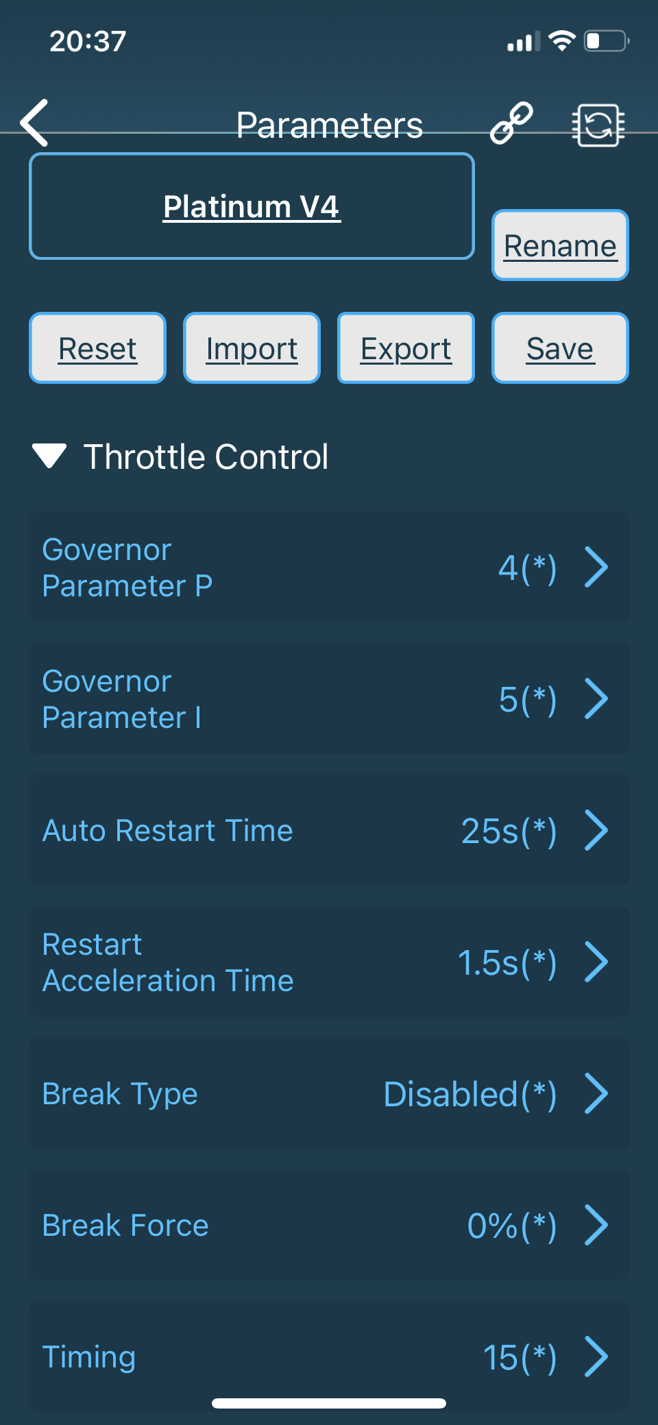

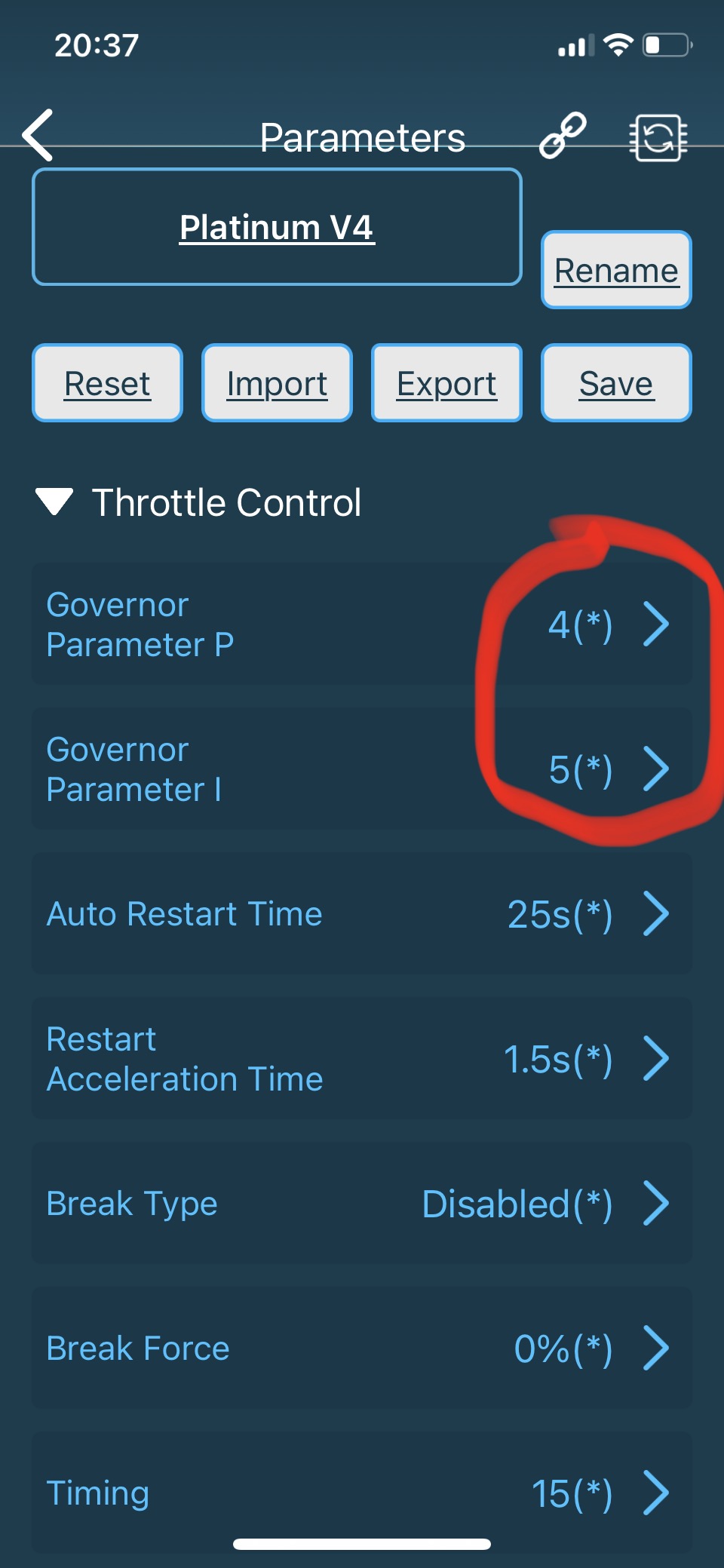

Sincèrement tu actives le gov avec les paramètres par défaut.
Une courbe plate et tu adaptes à l'oreille ou avec un compte tours.
voilà le tuto. Cela sera beaucoup plus simple que de la faire fonctionner en contrôleur simple et de finalement configurer le gov du Brain ou pire,  une courbe de gaz dans ta radio.

Salut;
dans le brain, tu cales, avec les  fins de courses de ta radio, pour que les gaz aillent de 0 à 100.
Sur le Hobby wing, tu branches l'accu manche des gaz à fond, ca prend le 100% puis tu descends les gaz à 0.

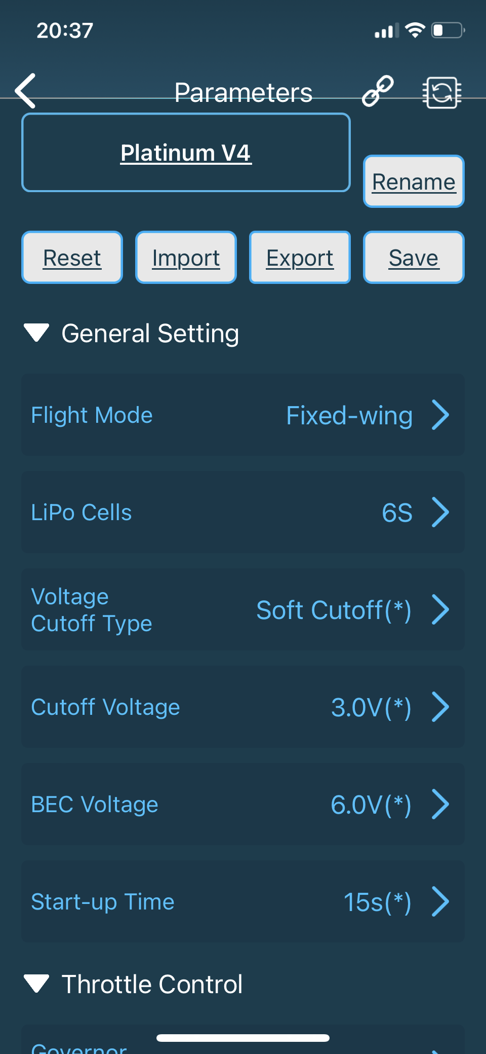

Puis avec ton boitier de programmation dans ton hobbywing à flight mode tu mets governor. Tu laisses tous les paramètres à leurs valeur par défaut.
Enfin, au premier lancement du rotor,  tu appliques le tuto de la vidéo. (courbe de gaz 0, 60, 60, 60, 60.) Si la machine doit être complètement réglée, il n'est pas nécessaire de la faire désoler à cette étape.
Une fois cela fini, tu règles tes autres courbes de gaz.
cordialement
