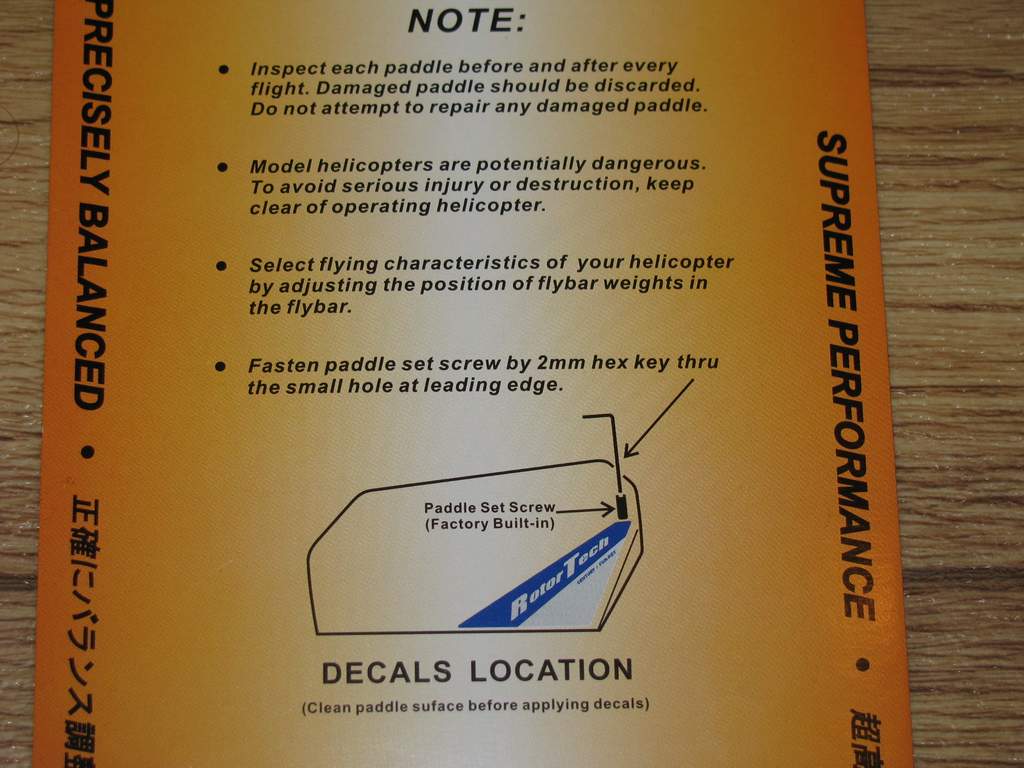

Salut !
Avec une btr de 2 mm ça passe (Si tu as reçu tes paddles en version boîte c'est écrit dessus)
Par contre prend pas le tournevis de chez align car le tournevis btr passe pas après les 6 pans (diamètre plus gros) dans les paddles.
Je sais pas si j'ai été clair :roll: ...

Elle ne rentre pas dans la vis !!
Si elle ne rentre pas elle tourne dans le vide...
Ca fait la même chose pour tes 2 paddle?
Sinon Ta clé rentre de combien de mm dans le paddle? Pour ma part ma clé en buté est à 14 mm...
A contre jour tu vois qu'il y a bien une vis à l'intérieur de ton paddle ou tu ne vois rien?
