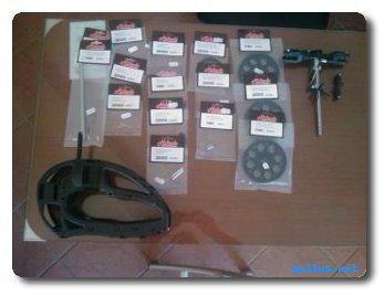

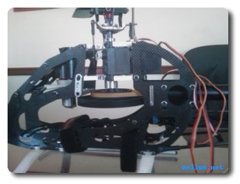

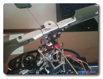

Ca y est la transaction est finalisée, les commande de matos sont pretes a être passée.

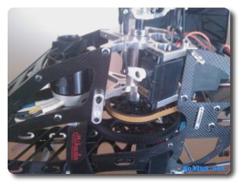

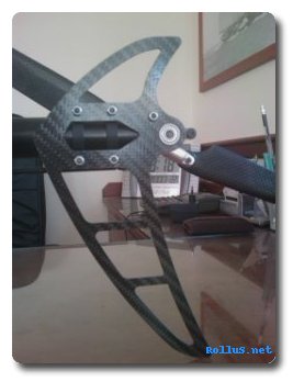

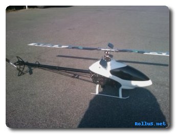

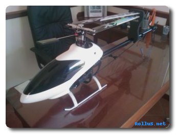

Il est un peu spécial car du Mikado Logo original, il ne reste partiquement rien. Il est monté principalement avec des pièces Kaos Technology (upgrade chassis Logo) et Kasama (upgrade rotor TRex 600).
Voici quelques photos:
post-11090-1380088530,0844_thumb.jpgpost-11090-1380088532,9838_thumb.jpgpost-11090-1380088533,0202_thumb.jpgpost-11090-1380088533,0484_thumb.jpgpost-11090-1380088533,0681_thumb.jpgpost-11090-1380088533,0961_thumb.jpgpost-11090-1380088533,1258_thumb.jpgpost-11090-1380088533,157_thumb.jpg

Un premier problème de mat rotor. Celui monté était flambé. Les axes Mikado étant trop long pour la tête Kasama, il m'a fallu en raccourcir. Merci au copain du club (notament Picard02) qui m'ont repercé/raccourci l'axe Mikado, voir même tourner un axe sur mesure (il n'est pas membre, mais merci Cedric au cas où tu nous lises)..

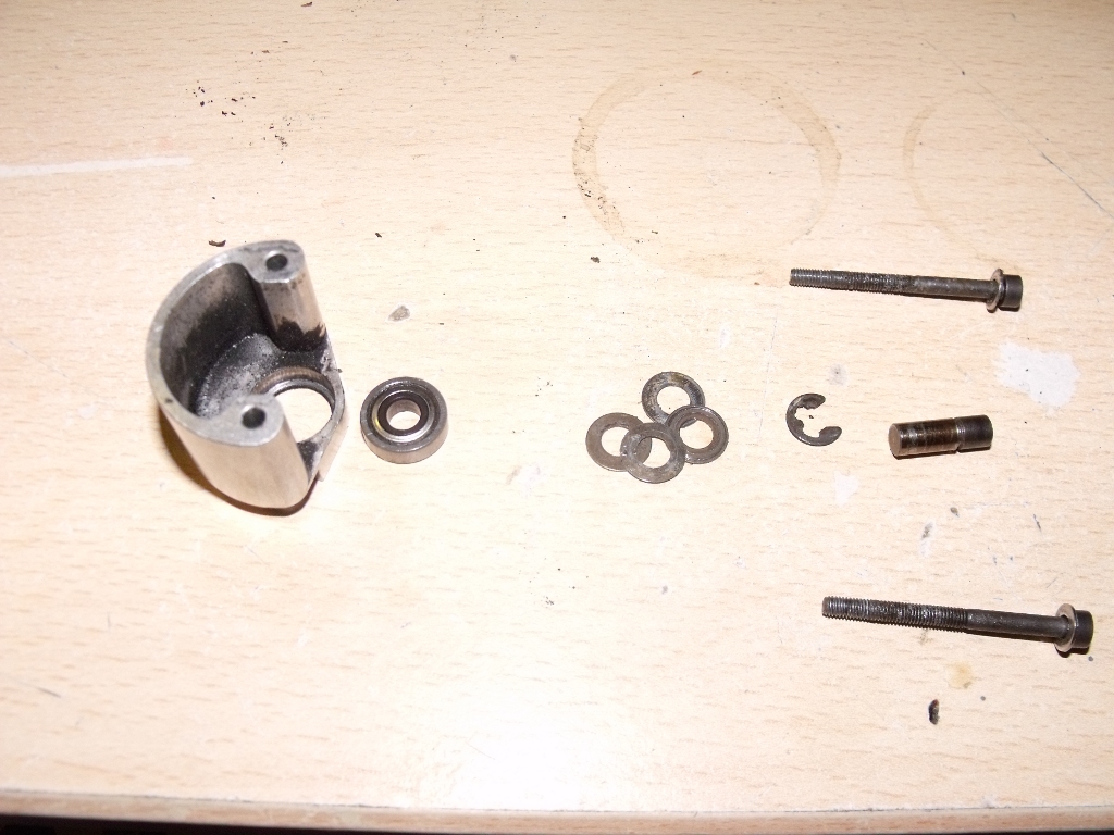

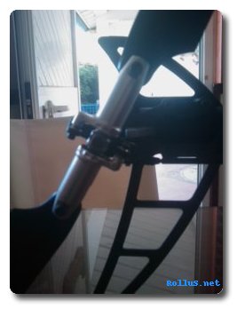

J'ai remarqué un blocage du roulement du second palier pignon (counter bearing en anglais, c'est quoi en français?)..
Je doit donc le changer. C'est un roulement 5x13x4, je n'en ai pas, une bonne adresse sur Paris/Soissons, ou par correspondance (mais rapide...) serait la bienvenue ;)
Voici les photos de la pièce défaillante. J'ose espérer que cela créait des vibration et faisait perdre le cap au gyro...
Merci d'avance pour votre aide ;)
