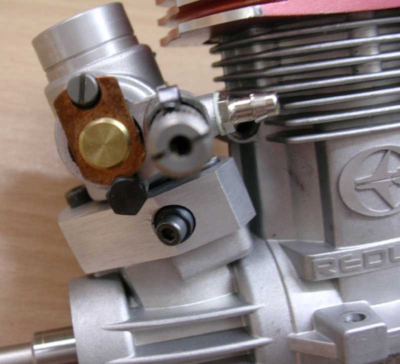

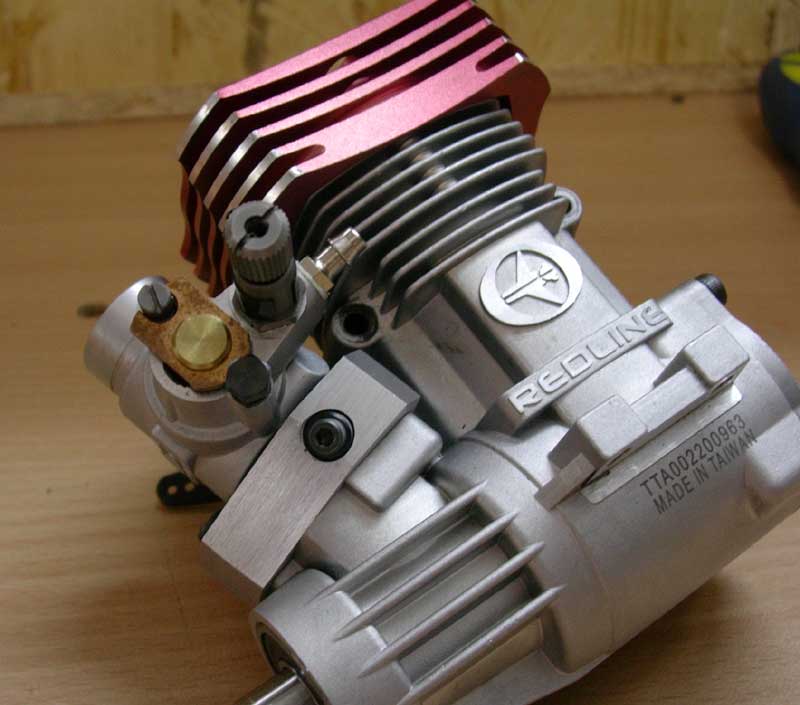

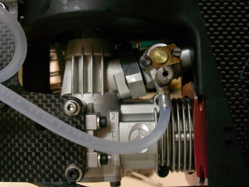

Guest Posted July 22, 2009 Report Share Posted July 22, 2009 salut, voici une petite modif d'un TT53, car je n'aime pas sa carburation, je n'ai pas encore testé le système, car l'helico n'est pas encore opérationnel! (petit crash, et pas encore les pièces ) le seul problème est la réhausse du carbu qui va peut etre géner. @+ Quote Link to post Share on other sites

Guest Posted November 15, 2009 Report Share Posted November 15, 2009 salut , ça y est le test est fait!! ça à l'air de marcher fort! je fini de roder le TT53 avec du 15% et je ne dépasse pas 80°C à la culasse...avec son carbu il chauffait trop! la puissance semble etre au rendez vous, les tic tac passent malgré un régime bas et un moteur encore trop gras. à suivre! Quote Link to post Share on other sites

Guest Posted November 17, 2009 Report Share Posted November 17, 2009 notre pro vario, va commander un T700 je suis passé au terrain faire deux vols de rodage, j'en suis à 1T1/4 au PP et 83° à la culasse avec 8 minutes de vol (rotor à 1900T)et c'est encore très gras....et j'ai déjà pas mal de patate!...je vais concurencer l'OS55 @+ Quote Link to post Share on other sites
Mimache 0 Posted November 17, 2009 Report Share Posted November 17, 2009 Salut, T'as un petit plan de la pièce ? Quote Link to post Share on other sites
Guest Posted November 17, 2009 Report Share Posted November 17, 2009 non, pour la simple raison que cette pièce " proto" je l'ai ajustée au fur et à mesure du montage, d'ailleur j'en ai fait deux avant d'avoir un truc qui tien la route...(epaisseur, croisée des persages...) mais si ça marche correctement je ferai un plan précis (t'as du red à recycler mimi? ) @+ Quote Link to post Share on other sites
