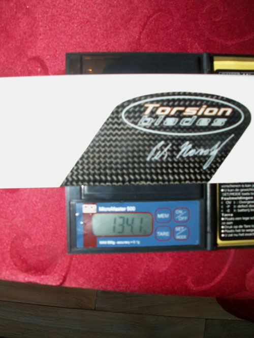

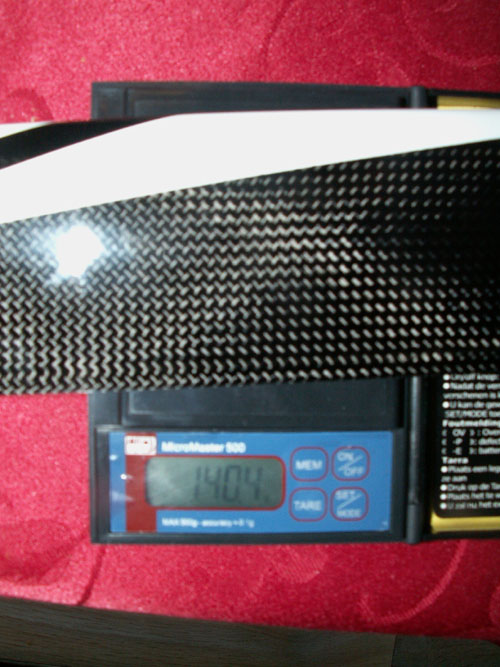

Après avoir pas mal volé en Sab, en NHP et en V-Blade, j'avais décidé que mes pales préférées étaient les radix. J'avais déjà essayé la première version des torsion mais je les trouvais un peu lourdes. La nouvelle version est beaucoup plus légère (134 grammes, contre plus de 150 grammes pour la première version). Elles sont maintenant plus légères que des radix :

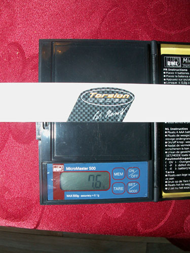

Les pales en 200 sont aussi très légères, elles sont un peu plus lègères que les 200d qui sont déjà ultra légères.

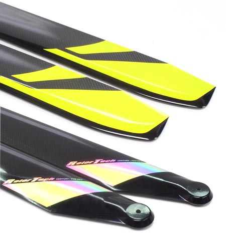

Pour info , je viens de peser les pales Align D = 126 gr et je viens de tester les rotortech 610 = 129 gr
Grosse surprise de la part des rotortech assez redoutable mais cher
Au finale dans cette gamme de prix, on retrouve que nhp , align et les torsion blade et la les torsions sortent effectivement du lot
EDIT : Pales rotortech 610 et non 710
