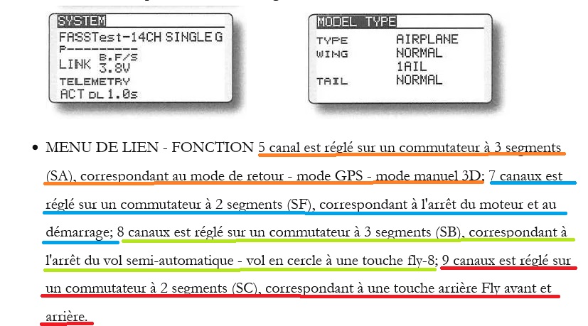

Bonjour et merci. Et désolé pour le retard à te répondre
J ai réussi a avoir les notices , fichiers et lien vidéos
Par contre sur les tutos on ne voit pas les différentes affectations des interrupteurs radio
On voit des inscriptions sur 2 ou 3 positions mais en Chinois pas évident
Les connais tu stp ?
Henri
