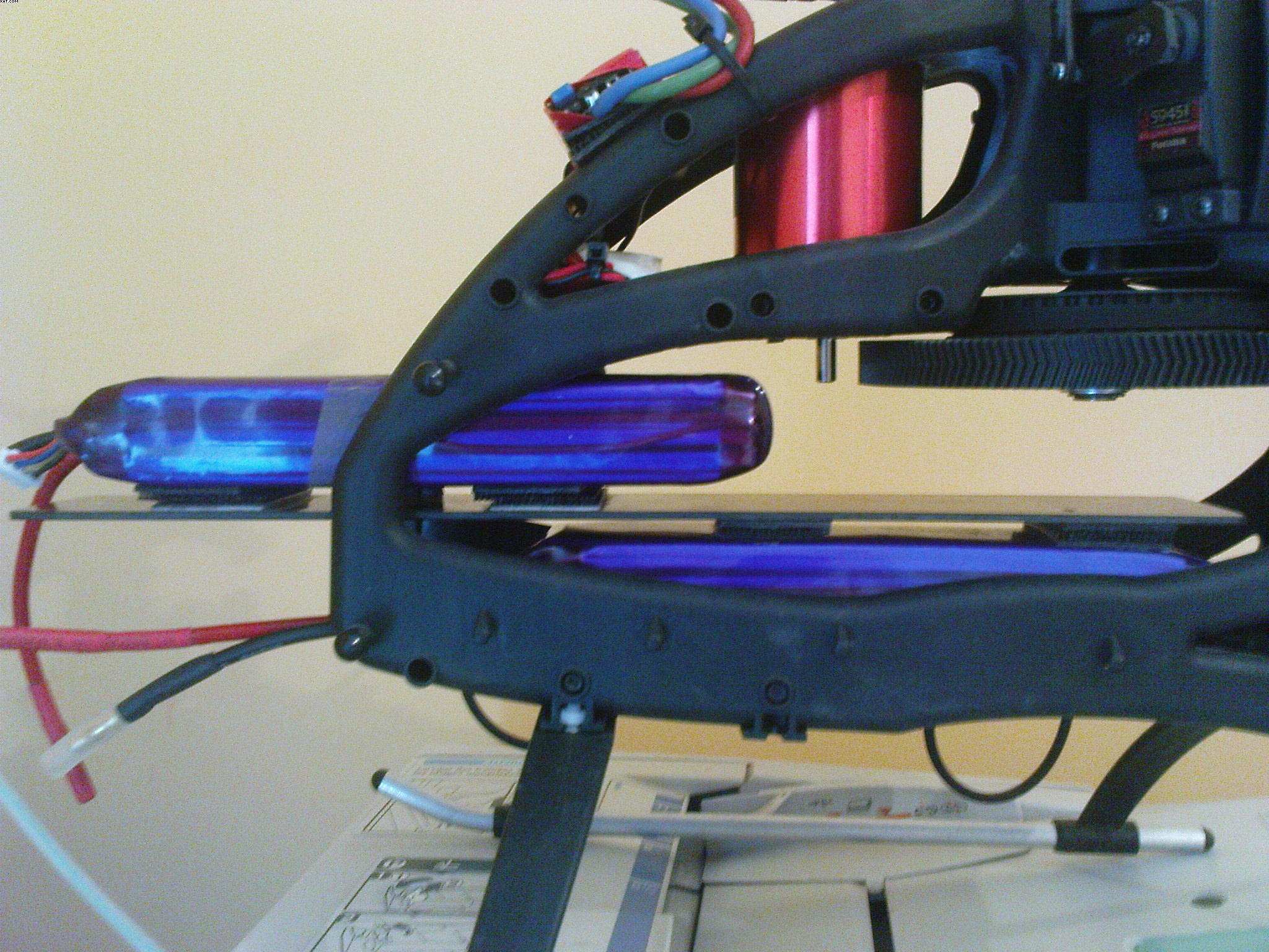

Attention, la hauteur du pack G3 6S1P 5000 mAh est trop juste pour le Logo 500. Il reste environ 2 mm entre le haut de la batterie et le pignon moteur
outchhhhhh .... la vache ... oui tu as raison je viens de verifier ...
la solution avec ce type de lipo alors c'est 2x3S en serie (comme toutes mes configurations finalement)
qui represente l'avantage qu'en cas de crash, 1 sur 2 soit eventuellement recuperable
par contre on part sur du lipo en 35c 5500 mha pour un poid de 920 g ....et pour un prix de 190 euros ...
j'ai simulé la config avec des lipo d'environ de meme hauteur,et ca devrait passer.
merci encore gloom ,je n'avais pas fais attention a la hauteur et j'etais pret a commander !
a+
j'ai volé pas mal de temps avec un pack trés proche du pignon (Evolite 6S 5350) , ça ne pose pas de problème à partir du moment ou tu n'utilises pas les joints elastiques fournis pour tenir les accus (car lors des crashs ceux-ci lachent et le pack vient de planter dans le pignon moteur), il faut utiliser des sangles velcros qui elles ne bougent pas lors des crashs.
Aprés 2mm ça fait juste mais si ça passe sans toucher le pignon moteur, y'a pas de soucis ça tient le coup.
