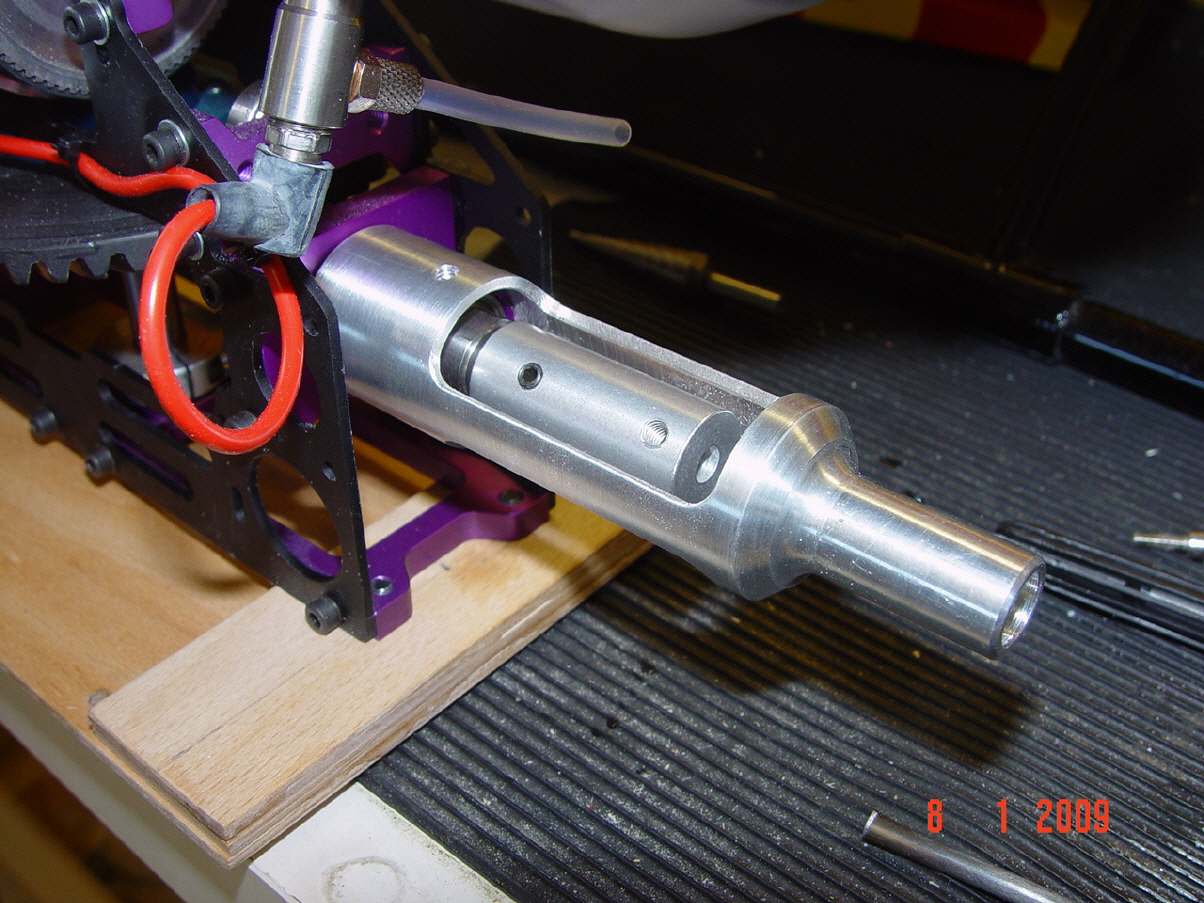

j'ai presque terminé le montage de mon hélico, un bk 117 avec une PHT2, pour la transmission AC j'utilise un flexible. Par le passésur une autre machine, j'ai déjà utilisé ce système en soudant les bouts à l'argent, cependant une rupture s'était produite, j'avais répété l'opération et là nickel ! j'hésite donc à adopter cette solution de nouveau, si quelqu'un en a une autre, je suis preneur!

en fait la brasure, tu as du trop chauffer au départ. Apres a l étain ou autre sa suffit largement car c est pas la soudure qui est vraiment importante, mais le fait que le flexible ne s écrase pas trop, reste le plus cylindrique possible au serrage.
Sur le mien j avais fait un raccord mais a 4 ou 6 vis tout au tour. Apres ce que j ai trouver de genial, et evite des vibration ou cassure, c est de garder le cable bien droit, mais avec un guide qui part de la mecanique... ches heli factory :
http://www.heli-factory.com/images/dsc00624.jpg
