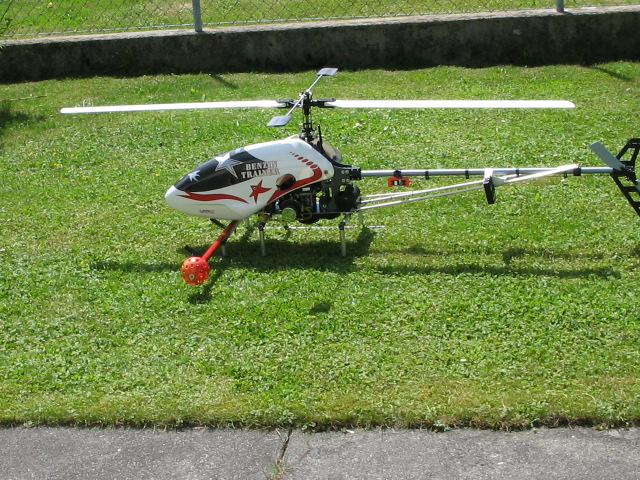

Bonjour à tous. Tout nouveau possesseur de cette machine, j'ai commencé le montage le week-end dernier. Je rejoints l'avis d'autres adeptes sur la qualité des pièces et des ajustements lors du montage. Par contre, j'ai trouvé plus incongru l'absence de certaines pièces dans le kit. De plus sur le site Vario, elles ne sont même pas proposées comme pièces recommandées avec le kit. Autant je conçois que certains éléments comme la durite essence ne soient pas fournis (mais son achat recommandé sur le site) mais que les embouts qui se montent sur les patins du train d'atterrissage, les dominos qui servent à fixer et régler la commande d'anticouple ou le frein rotor ne fassent pas partie du kit ça parait presque "mesquin". Fort heureusement ce kit est dans l'ensemble très bien équipé et respire la qualité. Chaque sachet est numéroté et correspond à la page de la notice. Celle-ci pourra paraitre un peu légère en matière d'explications, conseils ou recommandations mais est en revanche très détaillée puisque toutes les références et emplacements des différentes pièces est répertorié. On sent que Vario s'adresse à des modélistes avant tout. Heureusement que j'ai débuté avec un Dragonus où là tout est prévu pour un public débutant. De ce fait, je peux profiter pleinement de ce montage du Benzin Trainer sur lequel je me régale et à bientôt pour les qualités de vol...
effectivement le coup des embouts de patin c'est un peu dur à avaler pour un kit de ce prix là!...mais bon c'est vrai que sinon ça respire la qualité!. il faut vraiment bien affiner le réglage de la boite d'ac au niveau mécanique (rondelle d'espacement) pour avoir une méca nikel.j'ai mis un kit fixation bulle du sky fox pour l'avant...ce qui facilite le montage de celle-ci.j'ai viré la dérive verticale d'ac (schewingum) par une en bois (chataigné) plus longue pour éviter les touchettes des pales.dernier point, je l'ai laissé en 90° trois point avec 3 5645MG au commande...RAS
et malgré des accus MiMh de 4000mA, j'ai mis un peu de poids à l'avant pour le centrer( directement dans le nez de la bulle).

Oui effectivement j'ai moi aussi modifié le sytème de fixation de la bulle. J'ai remplacé les vis par des 800/42 - Axes à rotule M4 et des 10/84 - Passe-fils 6 x 9 mm. C'est beaucoup plus pratique que le vissage...
J'ai aussi modifié l'emplacement du servo de gaz que je trouvais inadapté. Je l'ai installé un peu plus en arrière et sur le flanc ce qui permet ainsi d'avoir une tringlerie bien droite...
Sinon c'est un régal en vol. J'ai trouvé le bon réglage moteur sans trop de difficulté mais je me demande si le rapport 87/21 ne serait pas plus adapté car pour l'instant je trouve le moteur un peu haut en régime même si les tours rotor sont bons. A voir...
