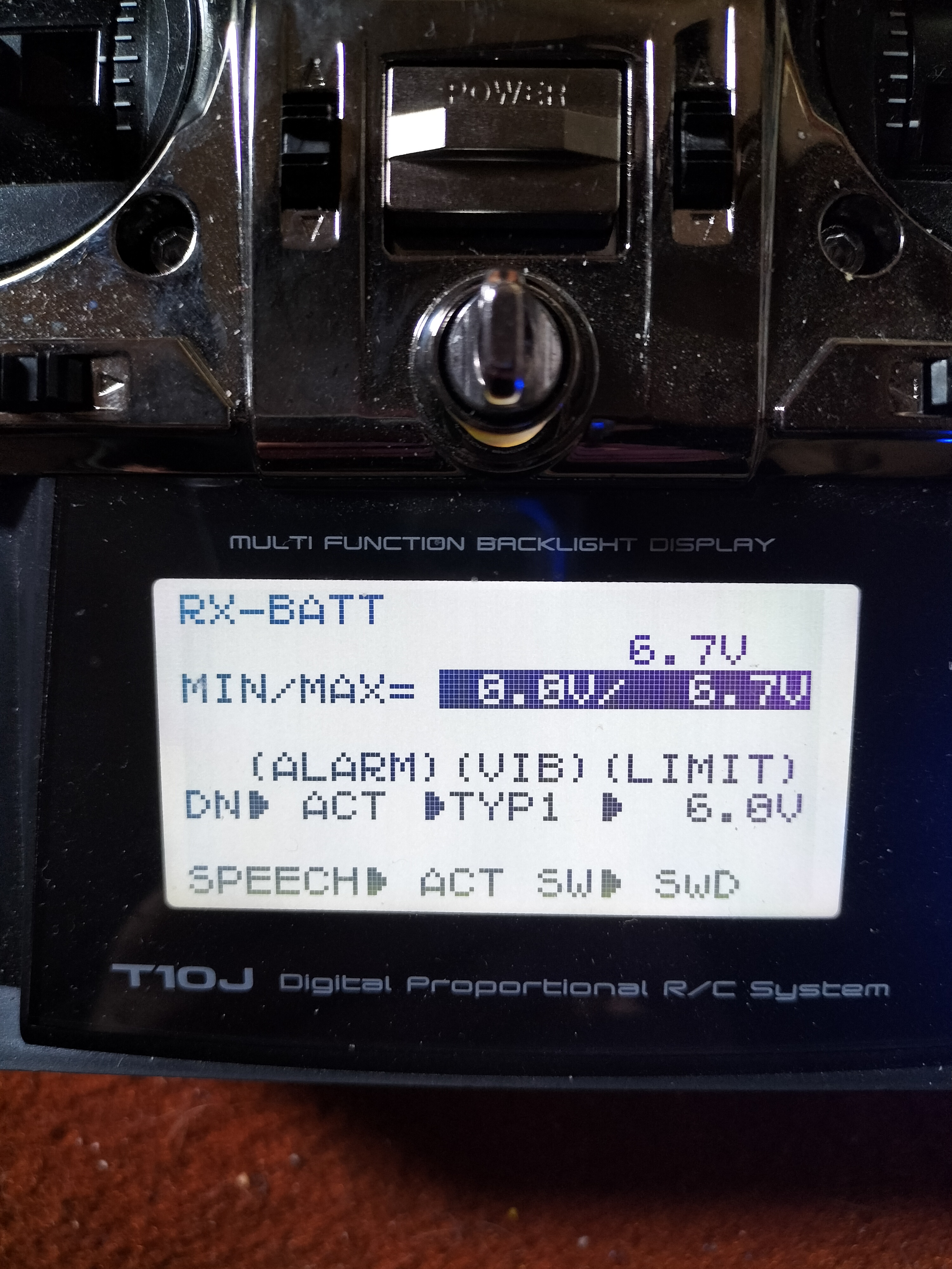

Bonjour, aux possesseurs de cette radio ou peut être que les autres fonctionnent pareil.

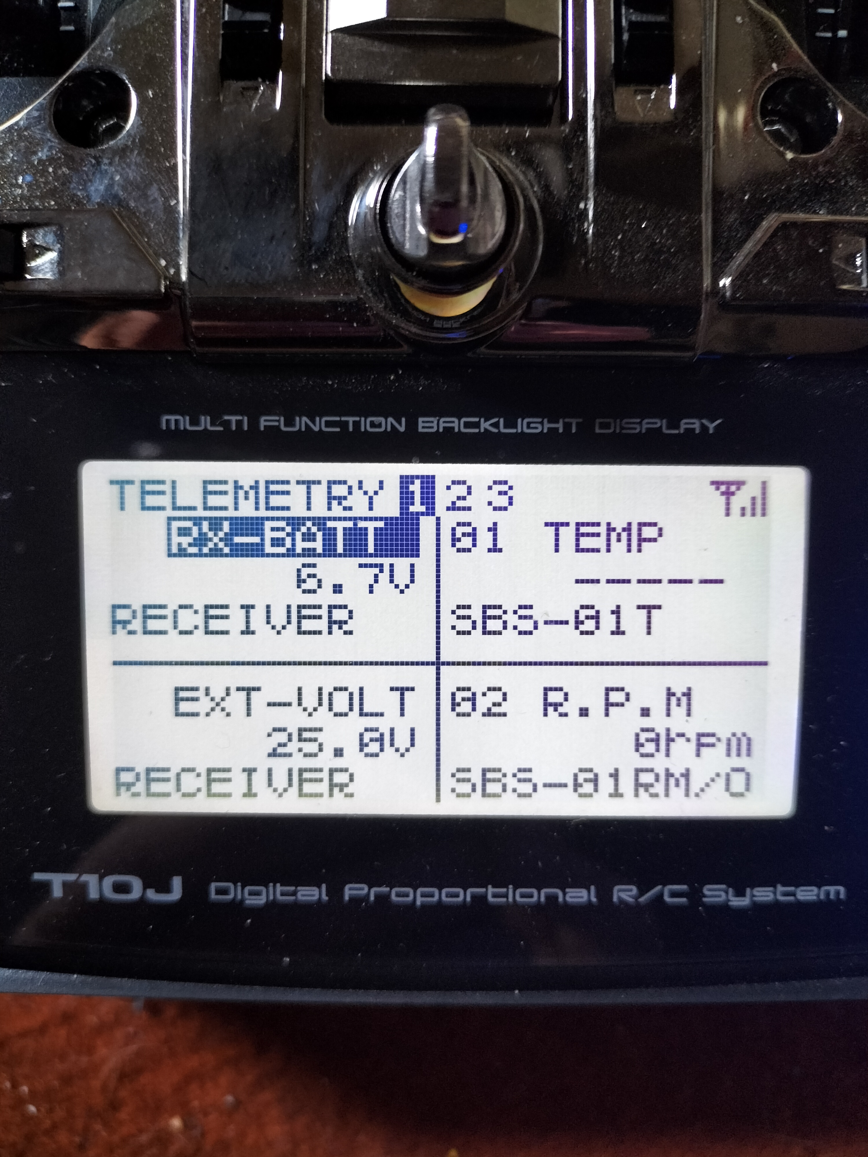

J ai mis un retour tension au RX et j ai programmer la radio avec alarme et vibreur.
Hors une fois enclenchée je n' arrive pas a acquitter l alarme. Il y a un Switch à activer pour speak mais ça ne coupe pas l alarme . Cordialement
Au RX j ai un retour a 6,7v
je n ai pas touché a l ESC

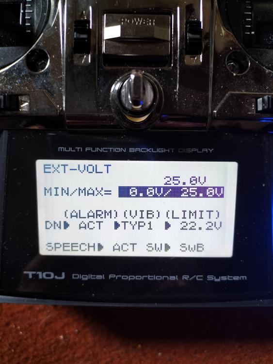

Lorsque je met 25v en ext batt j ai bien l alarme qui s active mais je n' arrive pas a l acquitter. Pour le seuil d alarme du RX du coup je ne sais pas.. j ai mis 22,2 pour la tension batterie qui correspond au 20% restant
Bon c est speech et non speak mais je pense que ça veut dire la même chose 😅
oui mais en fait, tu ne peux pas quittancer l'alarme voltage, si la tension est en-dessous de ce que tu as programmé ça sonne jusqu'à ce qu'elle remonte ou que tu coupes le récepteur.
Si la tension est en-dessous de 22 V, tu ne vas pas quittancer et repartir en vol, tu poses et tu coupes tout.
Et si le récepteur est coupé, il n'a plus de télémétrie et l'alarme doit s'arrêter, c'est en tout cas comme ça sur la mienne

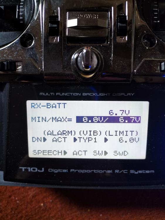

Bonsoir à tous, petit retour suite aux essais suivant tes conseils hotelbravo.  J ai uniquement coupé la tension RX. Donc j ai bien l alarme et le vibreur si le seuil est dépassé par contre , et la ça devient illogique ( car de base je voulais surtout pouvoir couper l alarme une fois que je sais qu il faut rentrer au bercail )
Je débranche l'accus et ma radio garde en mémoire le retour tension RX 🤷🏻‍♂️ du coup beh ça coupe pas l alarme tant que je coupe pas la radio ou si je branche le nouvel accus.. moche
