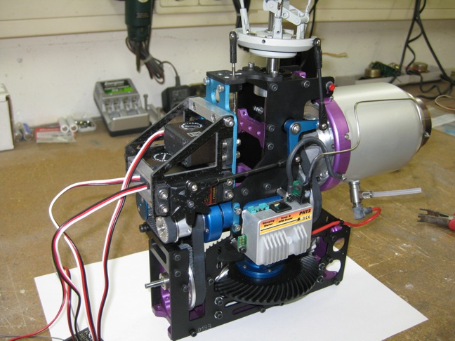

La PHT2 à Seb fonctionne après son second voyage en SAV .... Il y avait finalement (si j'ai tout bien compris) un soucis de pression de pompe et un frottement de la turbine dûe à la dilatation qui entrainait une mise en sécurité ....
Si Seb passe par là il vous expliquera mieux que moi, en tout cas ça marche et c'est impressionnant pour une aussi petite turbine ....

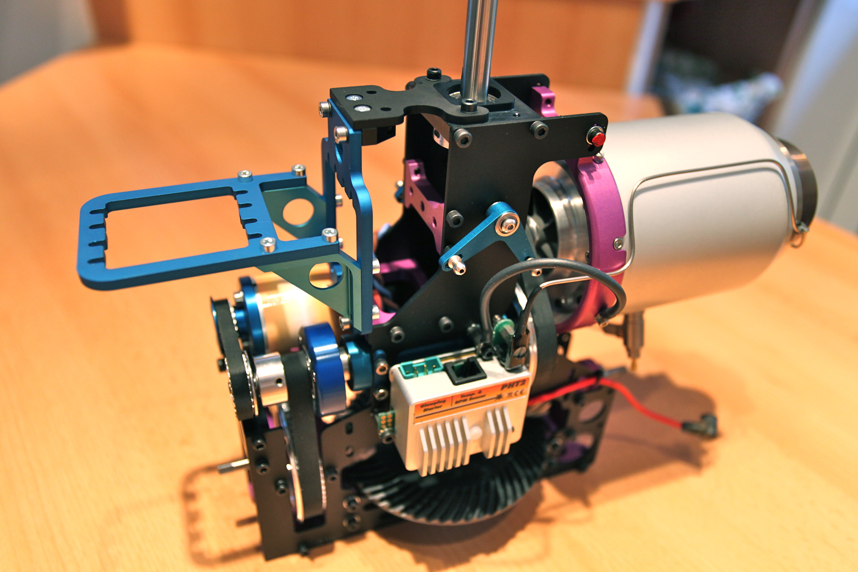

je ne l ai pas encore démarrée.
Cette photo n est pas la mienne, mais j ai fait pareil, enfin l entretoise du bas je l ai mise en alu.
Apres la turbine coûte entre 2870 s il prend pas de com a 3400 dans un magasin.
Pour la doc... je brancherais les fil... et puis voila lol par contre s il faut modifier un paramètre, ou pire si la boiboite n est pas paramètré, sa m est deja arriver, je sais pas comment faire sans donné de base lol
