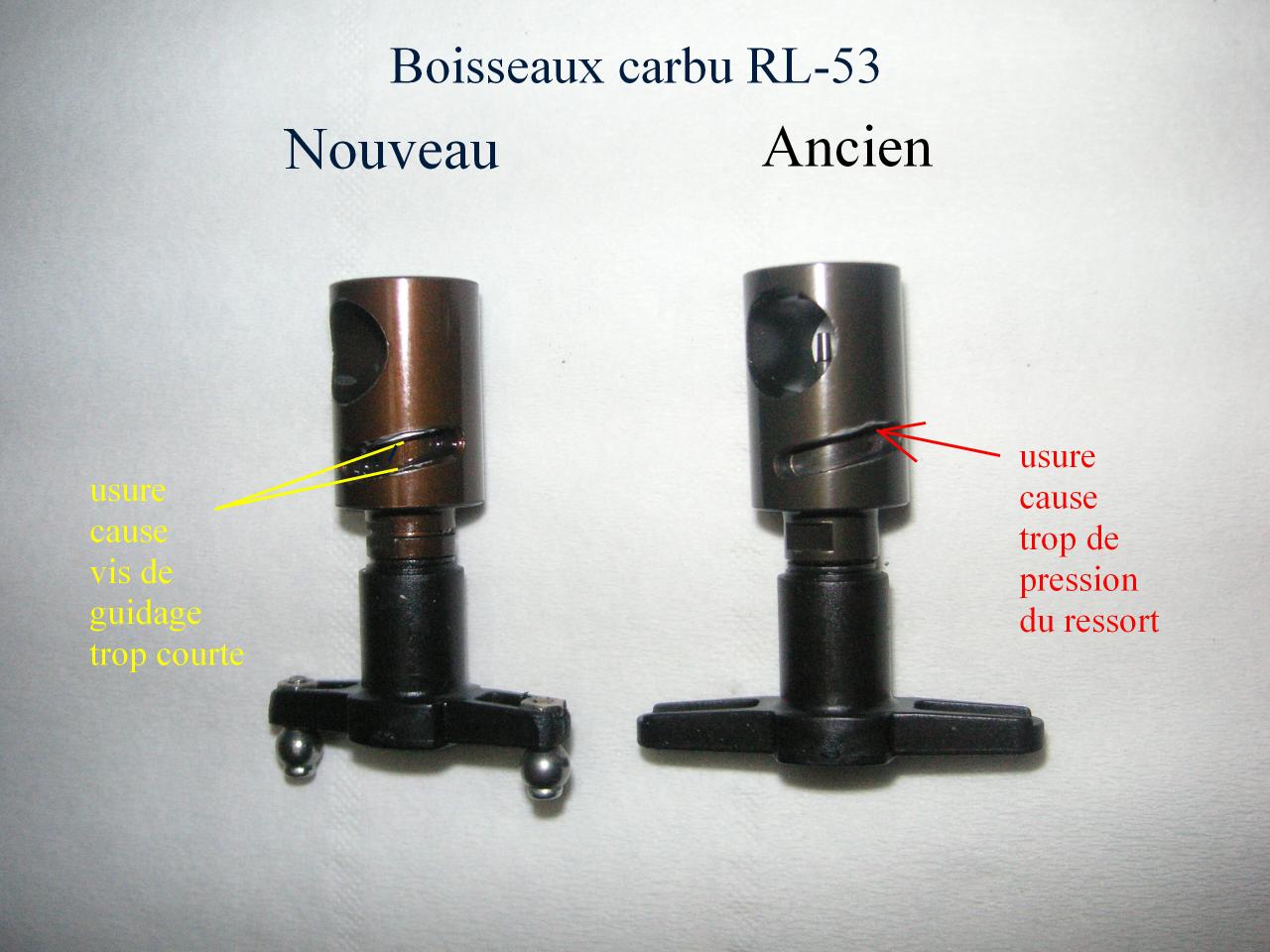

Le moteur RL 53 est très bien les problèmes viennent du carbu.
mon premier carbu usure du boisseau de la rainure hélicoidal cause trop de pression du ressort pour le déplacement axial.
deuxième carbu avec sont nouveau traitement livré avec une visse trop courte celle qui retient le boisseau donc usure de la rainure.
modifs effectuée: couper ressort une spire.
enlever joint de la vis pour meilleur guidage du boisseau attention de ne pas toucher le fond de la rainure laisser un jeux .
et enlever la commande du carbu en push pull mis une seule biellette.

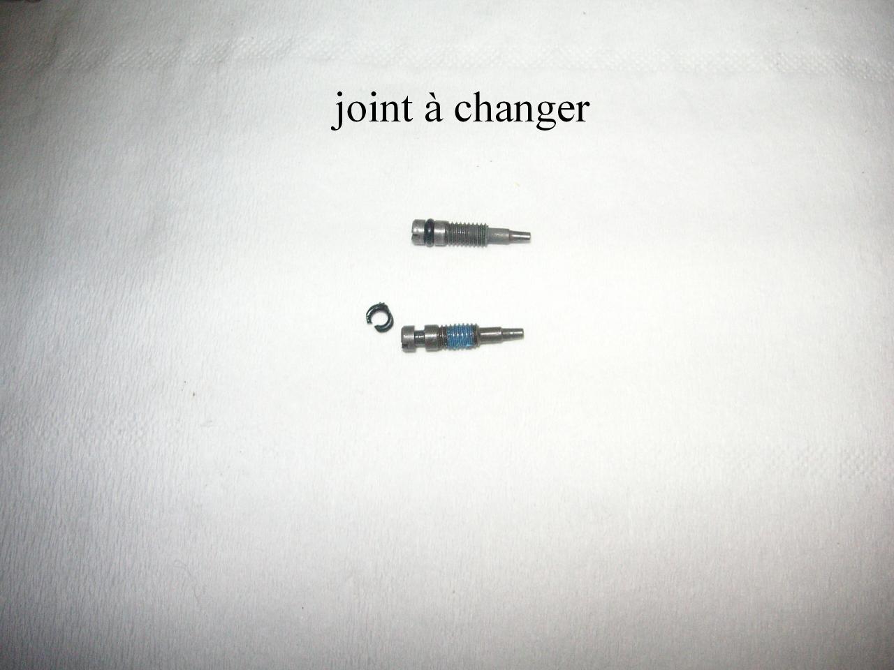

si vous n'arrivez plus a régler le carbu changer les joints de la vis derrière le palonnier.
voir photos.post-8606-1380088971,7105_thumb.jpgpost-8606-1380088971,8198_thumb.jpg
