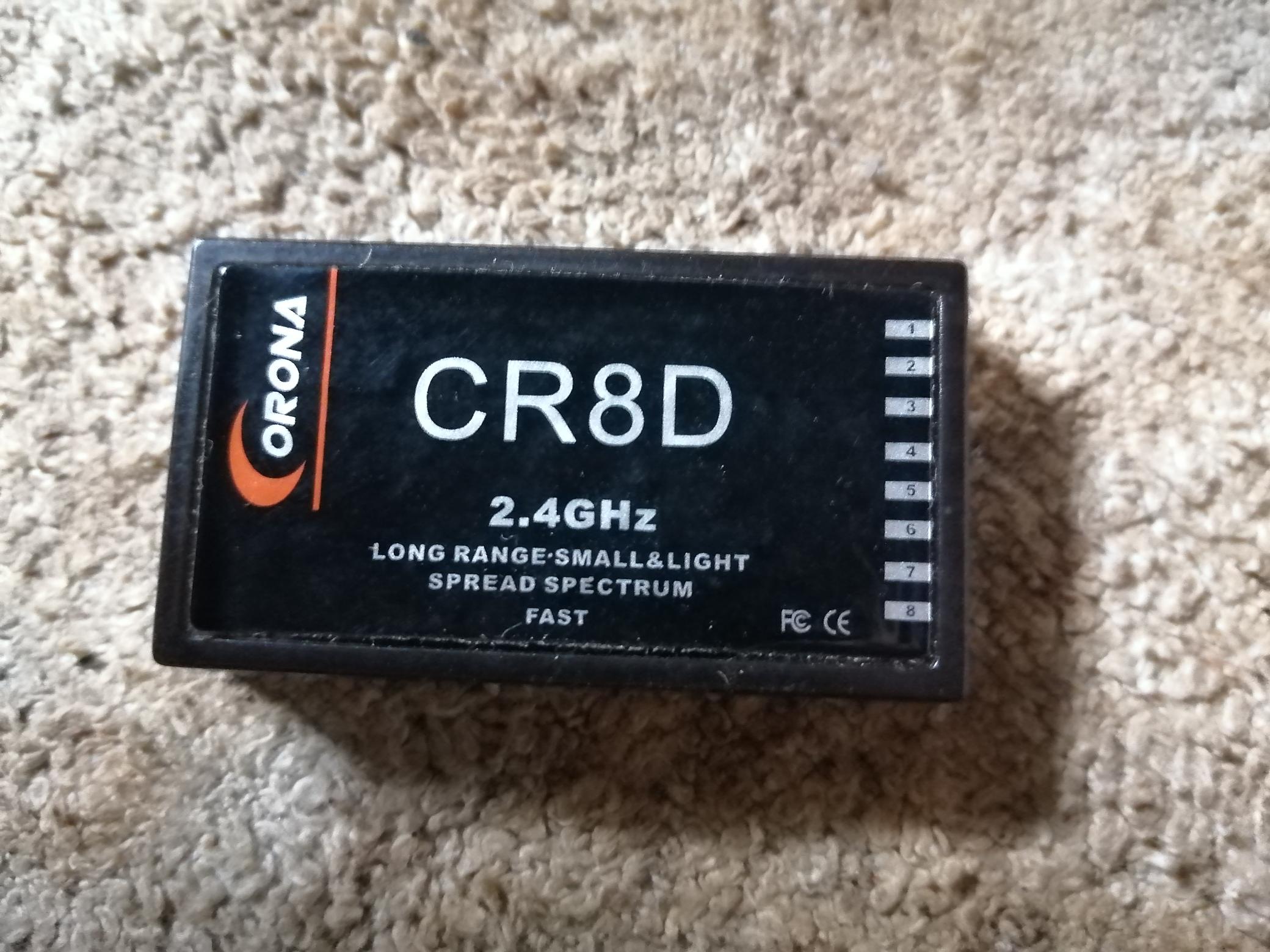

bonjour à tous,
je suis p'tit nouveau et j'ai déstocké mon vieux matériel en vue de tenter de le faire voler de nos jours !!

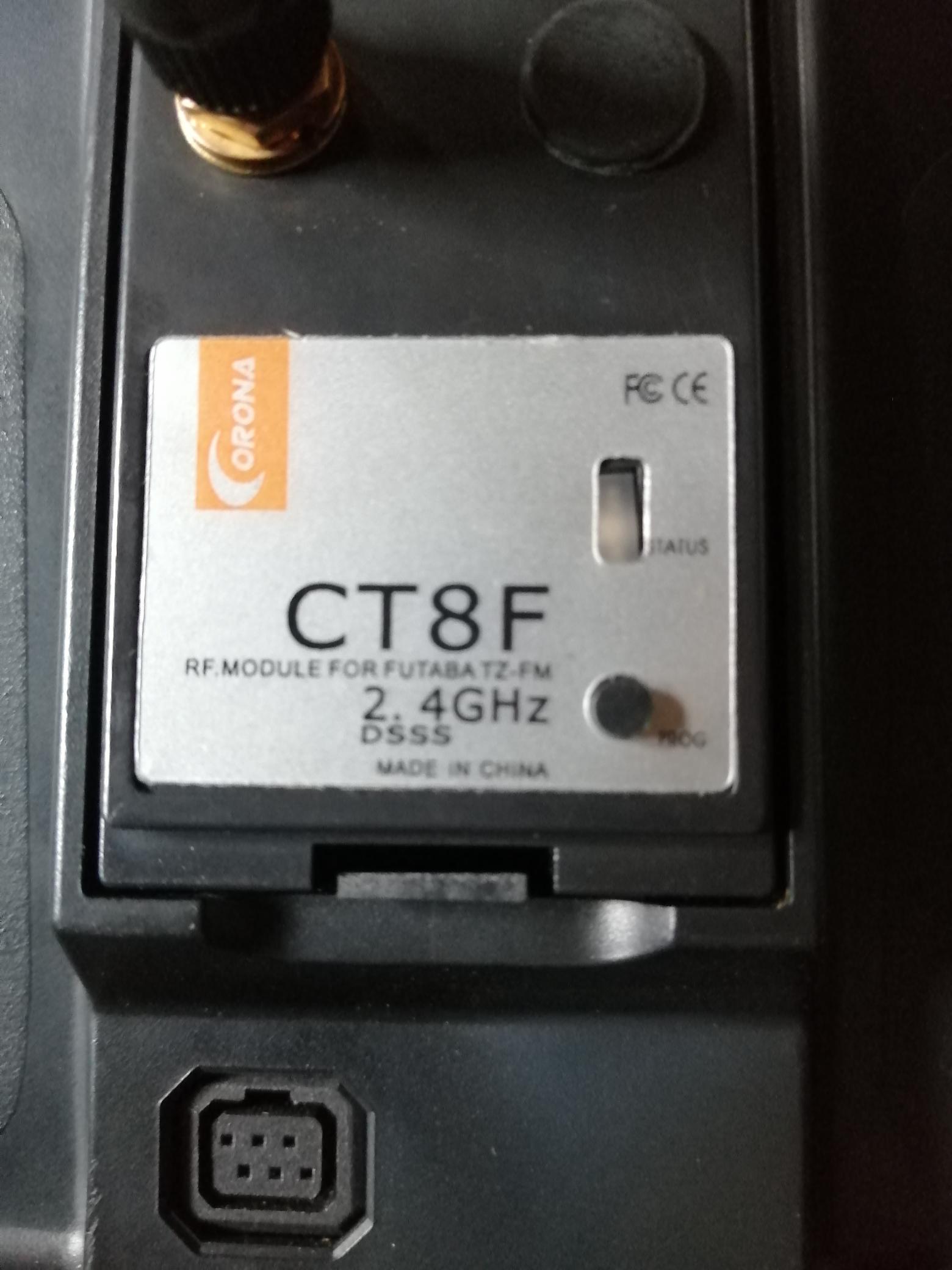

je possède donc mon vieux tx,(une T9CP FUTABA ) remise à niveau avec un module DSSS CR8D et CT8F V2 2.4GHz  corona , que j'aimerai conserver car elle va aussi bien pour mes voitures.

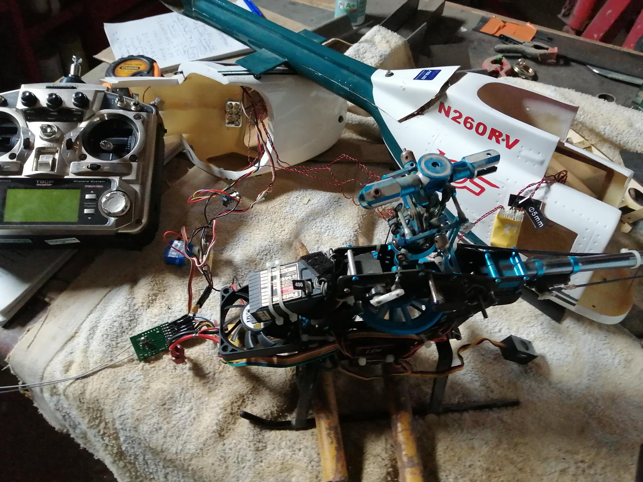

je souhaiterai équiper mon copterX avec un H1, mais à priori le H1 se connecte par un seul fil sur le récepteur.
Me faudrait t-il donc un récepteur sbus compatible avec le CT8F ? euh..... ca existe ca ?
Profitant de vos bontés si légendaires , je tente une deuxième question !!
peut t-on brancher le H1 sur un hélico thermique ?
merci d'avance des efforts consentis et bons vols à tous

Je ne pense pas que le H1 puisse commander directement un hélico thermique car le démarrage du moteur et sa gestion se fait automatiquement par 2 actions
1-armer le contrôleur en plaçant les 2 manches du TX dans les coins extérieurs bas.
2- actionner la coupure moteur.
Ceci dit, ça doit pouvoir se "bricoler" en branchant le servo des gazs à la place de l'ESC  ???
A part ça il n'y a pas de raison que l'électronique ne supporte pas les contraintes du thermique.
