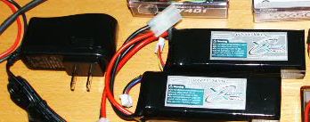

bonjour,
en voulant connecter mon pack lipo (neuf) sur mon chargeur (neuf) , alors que ce dernier n'etait pas branché sur le 220v. il s'est mis à fumer...
j'ai verifié mon cablage + et - et je suis sûr à 300% que le probleme ne vient pas de là.....
sur le chargeur il est indiqué
input: ac110-240v
output: dc12.6v 0.8a max
et l'accu: Xtreme-Power 11.1V 1800mAh 20C
je ne comprend pas........

hello,
oui il a fumé de suite ... donc sans alimentation coté 220v et juste le lipo branché.....
je viens donc de tester avec un autre chargeur, et là .... pas de problemes !!!
conclusion: prudence à ceux comme moi qui utilisent ce genre de chargeur habituellement fourni dans les combo......
