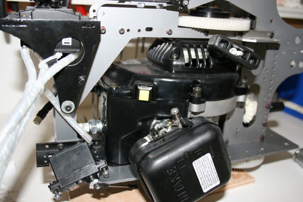

Je suis sur le projet d'un Ec145 Vario et j'ai vu sur d'autre post des Zenoah 230 de chez Hobby Center a un super prix...., mais est-ce qu'il y a une personne qui peux me certifier que c'est le même moteur qu'il y a chez Vario ou faut il faire des modifications ?

aucun soucis les zenoahs pour les voiture et les helicos sont les memes ils sont equipés du meme volant et les caracteristiques sont identiques que le zenoah vendu chez VA--O
suivant la ref que tu choisis cher ho - - y Ce - t er ,tu peux avoir un zenoah standar ou modifiés ,moi je viens de recevoir le 27 cc SE modifié pour emmener mon panther de 12 kgs 3ch a 10000t/mm
tu peux avoir une conversation avec eux ils vendent beaucoup de zenoah pour les helicos
Super merci pour ces infos
%3CAheliph51, t'es aussi sur que le système de refroidissement est pareil ? et est ce que tu pense que la preparation SE vaut la peine et surtout est il fiable ?
aucun soucis j'avais un 230 avant, tout est identique, meme demareur a tirette ,meme volant
pour le peu de difference de prix j'ai pris le SE sinon, meme un zenah G230 standard ne pose aucun souçis pour un EC 145
pour info les nouveau zenoah 240 et 270 ont un carter et culasse a 4 fixation contairement au 230 et 260
mais sache que ton EC 145 si il est traité maquette a fond ,sera au allentour des 12 kgs comme le mien et j'ai opté pour un peu plus de puissance pour eviter qui s'enfonce si tu veux d'autre info contacte moi en MP
