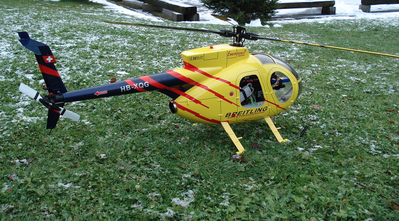

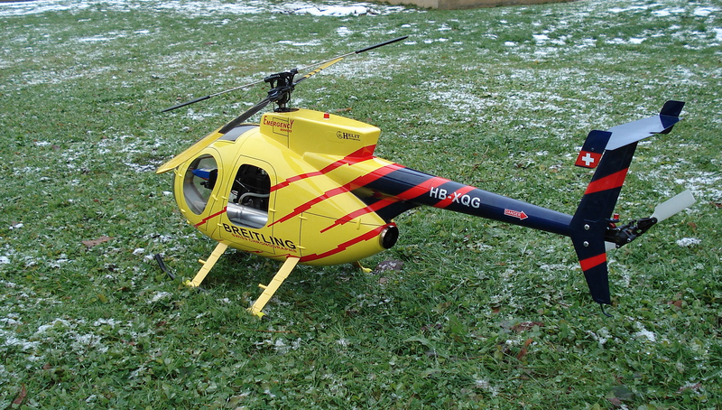

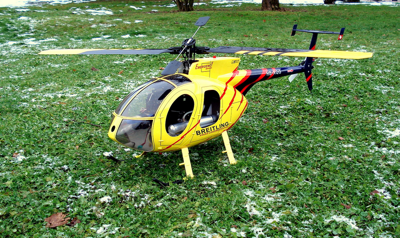

Voilà, je vous remercie pour vos réponses. Je vous fait partager avec ces quelques photos la maquette que j'ai choisi, c'est un fuselage FUNKEY, ben c'est la première que je dois rien modifier, je ne sais pas si c'est toujours le cas en hélico, parce que pour l'avion c'est rare.
Superbe machine, beau pilotage, magnifique décor !!!!! icon_cool.gificon_cool.gif
En plus, avec le plafond bas, la fumée est dissimulée, ce qui renforce le réalisme !!! icon_wink.gif
Très bon choix ... Avec cette taille, le fuseau du 500E ressort vraiment très bien ....
Et les couleurs "Breitling", bôôôô ........ Sur la neige immaculée !!! icon_biggrin.gificon_biggrin.gif
Du bonheur pour les yeux !!!
