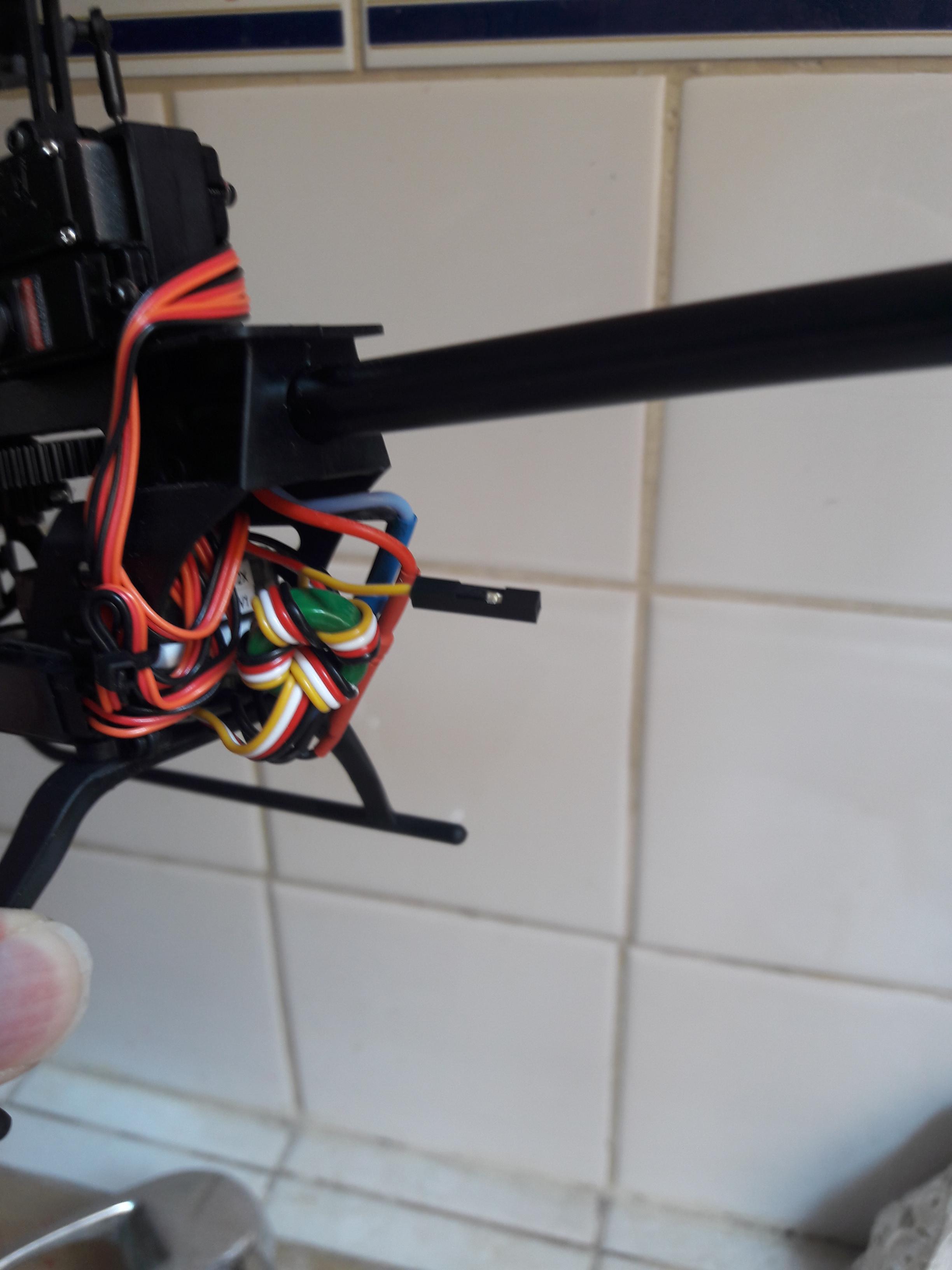

j'ai acheté un blade 230 v2 (neuf) + spektrum dx6 v2
j'ai chargé, sur le site de blade, la configuration de la radio pour l’hélico
le rotor anti-couple ne tourne pas quand j'actionne le stick correspondant et pas plus quand le rotor principal est en action
néanmoins, le moteur fonctionne, parce que si je tiens la machine à la main et que je la secoue, l'anti-couple tourne bien pour contrer le mouvement !!!??
il y a un fil jaune qui n'est pas branché !?!? voir photo
de plus si la commande du plateau cyclique réagit rapidement, le retour au neutre par contre est très lent
merci de votre aide
Sur le mien, le fil jaune est branché sur le 3ème connecteur du récepteur en partant du fond (il est connecté entre deux servos)
Le fil jaune vient du contrôleur
