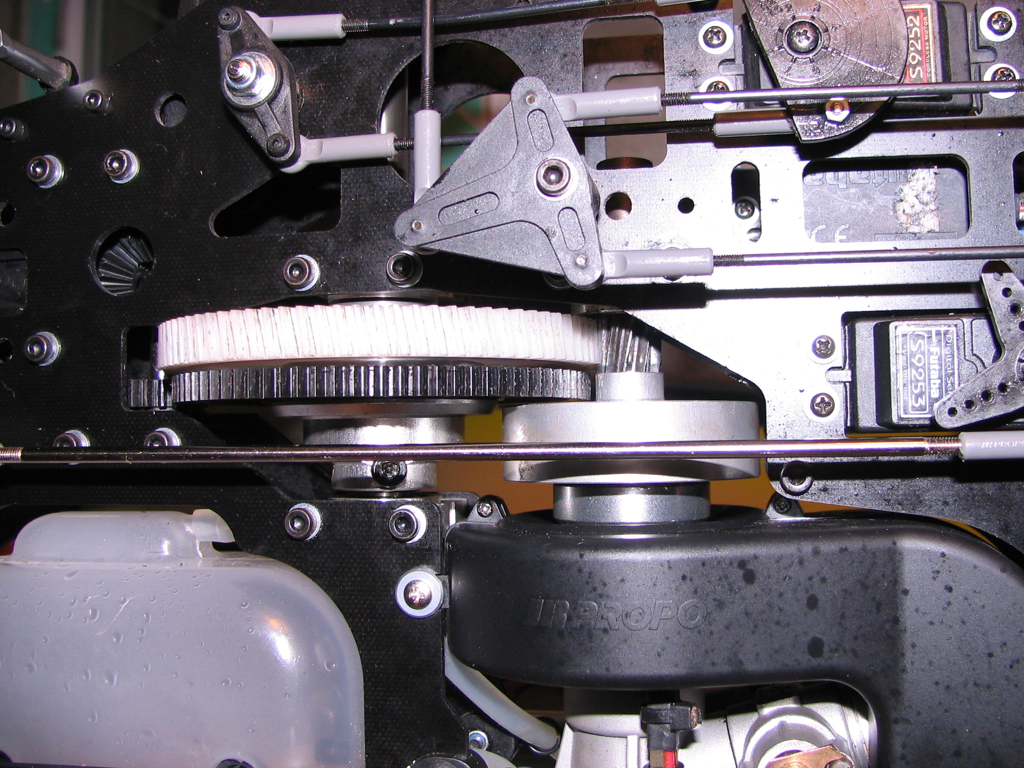

hello,
surtout afin de réduire le bruit de fonctionnement du vibe et devant la similitude sur certains points entre ces machines, je viens de dépiauter mon Xtreme pour faire bénéficier le vibe de la couronne hélicoidale et par la meme le rapport 8.5.
Et en effet, le bruit en est véritablement diminué.
Pour les tests en vol ce sera pour le week end prochain....
Couronne + pignon et cloche remplacées + turbine identique (récupérée de l'Xtreme car vis cassée lors du démontage de celle du vibe....
