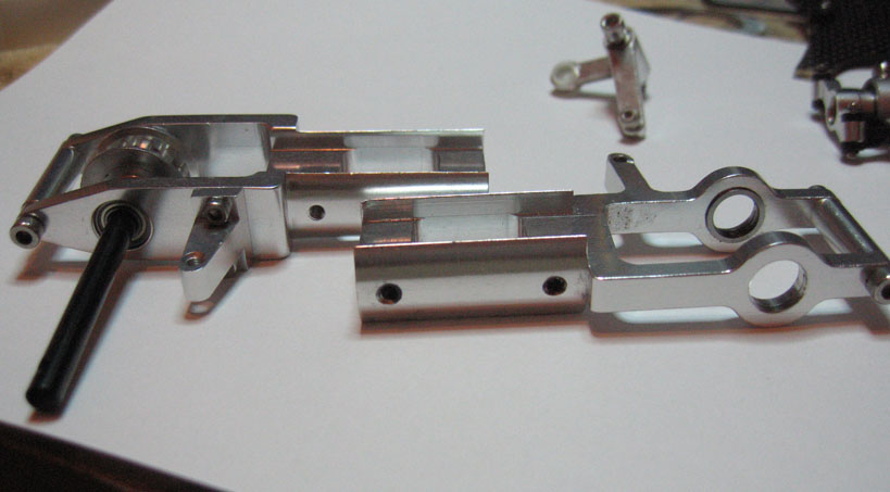

Nouvel AC pour l'Xtreme 50
j'ai reçu le nouvel AC RJX .
c'est une belle évolution! le bras qui tien le levier d'Anticouple , n'est plus solidaire du boitier.
Le boitier en lui même a été repensé pour être renforcé.
voici le détail en photo:

salut,
non il ne sera pas dans les kits, car en fait c'est l'AC de l'Xtreme 90 qui est adaptable sur la version 50.
ceux sont les info que je viens d'avoir par Aeromodeles90!
Il me reste donc à faire le test icon_wink.gif, j'ai donc fais une erreur en disant que c'était une nouvelle version icon_redface.gif (mais je n'avais pas eu toutes les infos...)

après avoir attendu très longuement le Soleil, il a enfin montré le bout de son nez!
J'ai donc pu faire enfin le test !
et bien voila l'AC marche super bien! comme l'autre avec un plus, il est plus costaud et les pièces sont séparées. Le moins c'est qu'il est un peu plus lourd que celui pour la version classe 50!
Néanmoins, cela ne ce ressent pas! Mais pour ceux qui voudrait essayer cela en Flybarless, je le déconseillerais, car on modifie l'équilibre de la machine et il faudra rajouter du poids sur l'avant .
