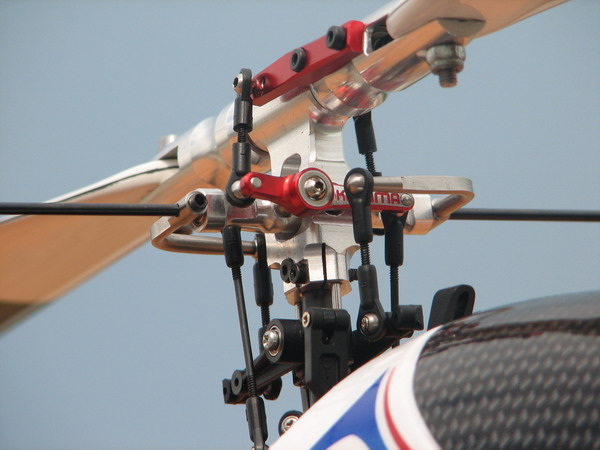

J'avais constaté que d'origine sur cet hélico, j'avais des petites vibrations de la tête plastique icon_cry.gif en 3D.
J'en ai réfèrer à mon interlocuteur Thailandais qui à réagit pour sortir une tête fabuleuse pour les fou furieux de 3D.
Depuis, j'ai fais près de 50 vols avec cette tête qui est très rigide et qui rends l'hélico très stable même avec des débatements de fou icon_idea.gif

j'ai recu ma tête complète il y a environ 2 semaine, mais je doit attendre pour le montage des piéds de pâles car il faut monter les amortiseurs "rouge" (flap damper), étant donné que le hub Kasama est moins large que celui d'origine.
Il faut aussi changer les pâles d'origine car elles sont trop épaisse (6mm contre 4.5mm), perso je vais prendre des Radix...
En ce qui concerne la tête, c'est vraiment de l'usinage haut de gamme aussi Kasama ne fait pas que de réaliser des copies en alu, il y a une réelle innovation technologique, on peut s'en rendre compte avec le "seesaw fly bar" qui passe par l'intérieur du hub et qui permet 2 réglages des leviers de mixage.
L'ensemble est très précis et très libre à la fois, bluffant...

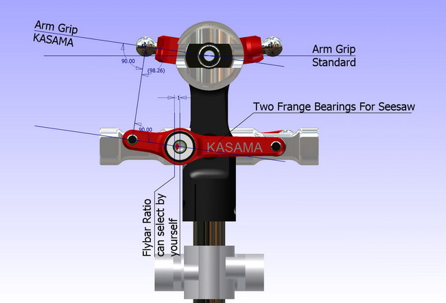

En ce qui concerne le seasaw (support de barre de bell), tu n'as pas de réglages possibleicon_cry.gif. En effet, le support de barre de Bell comporte 4 perçages qui sont tous à la même distance par rapport aux perçages du point d'articulation du support de barre de bell. Je pense que tu n'as pas vu, si je peux me permettre que le "Hub"( mât rotor) n'était pas symétrique au niveau des fraisages.
Kasama a procèdé ainsi pour renforcer le Hub ( en matière) et fraiser celui-ci coté levier de mixage pour rapprocher les leviers le plus près du point d'articulation du support de barre de Bell.

Pour les pâles, est-ce que celles-ci (http://www.rcmarket.org/325mm-3D-CF-blades-p-14676.html) sont les mêmes que celles dont tu me parles ?
Aussi, je m'excuse d'être insistant au niveau du seesaw mais regarde ce lien: (http://www.rcthai.net/board/download_thread.php?site=rcthai&bn=rcthai_kasama&thread=1179830109&jonix=Mini%20%20By%20%20Kasama#N1182769229) icon_confused.gif.
Perso, le mien a 2 réglages, il suffit de lui faire une rotation sur son axe longitudinal pour choisir le réglage (voir le lien) car il y a un perçage de 1 mm d'écart avec l'autre (les trous ne coïcident pas l'un en face de l'autre icon_eek.gif) cf. l'image "assembly3" = Flybar Ratio can select by yourself.

OUPS, j'ai oublié de parler de ces deux possibilité de réglages sur ma noticeicon_cry.gif En ce qui concerne la fixation des balanciers de la barre de Bell
Pour info , bien sure si vous mettez la fixation des balanciers de barre de Bell sur le trou le plus extérieur par rapport au point d'articulation, vous le rendez plus cool icon_idea.gif et inversement pour le rendre plus réactif.

Je vais donc utilisé le point d'ancrage le plus éloigné de l'axe de balancier pour le rendre moins nerveux (je suis encore jeune pilote!!!).
