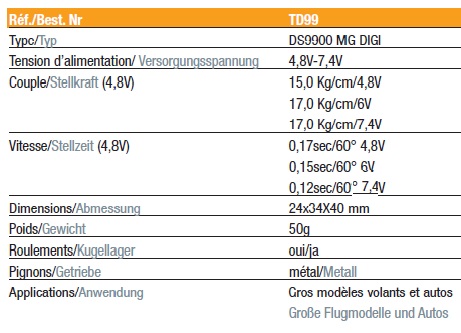

Sur le DS 9900 :
J'avais vu le Savox SA1256TG, mais après lecture de ton commentaire, je ne suis plus sûr de rien :
Masse : 52g
Tension : 4,8 à 6V
Vitesse : 0,18 (4,8V) à 0,15 (6,0V)
Couple : 16kg/cm (4,8V) 20kg/cm (6,0V)
2 roulements
