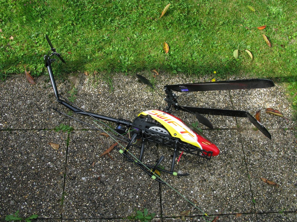

Ce n'est pas vrai, qu'est-il arrivé à ton swift version "bourrin" ?
A la vue des photos on sent l'autorot qui se termine en boomstrike, non ?
Les packs lipos n'ont rien au moins ?

Le rappy et le Swift bourrin vont bien.
Seul le Swift mulet a trinqué (le leger).
Non, ce n'est ni l'appel du terroir, ni la panne sèche, ni les chasseurs, c'est juste une grosse c......rie :
Je m'entrainais aux statio dos et ça le faisait très bien (encore un peu haut, mais bien stable).
Et puis l'envie de faire ma "François-Pignonerie" du jour : j'ai tenté une figure que je n'avais jamais faite au simu (un 3/4 de looping avec une sortie en translat dos vers moi) : grosse bouillie aux manches, et juste la décision de couper le moteur avant l'impact : grosse bouse dans le champ dans une position pas catholique (descente à très forte pente en marche arrière dos !!!).
Et voilà ! Et dire que je n'arrête pas de dire aux débutants que si ça ne passe pas au simu, alors ça cassera dans la vraie vie. Bin j'ai testé mes leçons : c'est vrai.

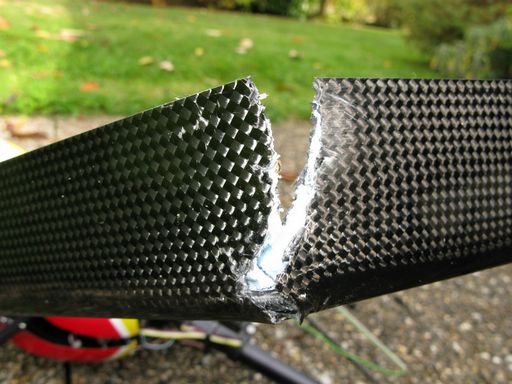

Sinon, pas de gros bobo, sauf les pales rotortech 515 et un pack d'AQ 4s (mais qui était vieillissant : ouf !). Le KONTRO est intact, ainsi que le moteur et les servos.
Le reste est du consommable à quelques dollars (merci le change US/Euro !) :
- les arceaux de patins (j'en ai en spare)
- une barre de bell (j'en ai aussi),

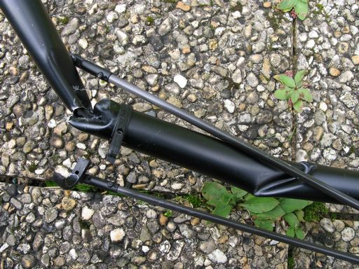

- un tube de queue alu (pas cher)
- quelques accessoires (dérive alu , porte-raidisseurs en plastique, bloc plastique d'AC)
- quelques chapes
- un palonnier de servo
Mais je vais quand même changer tous les axes (que j'ai en spare...).
Et voilà, c'était la transformation du jour !!!
