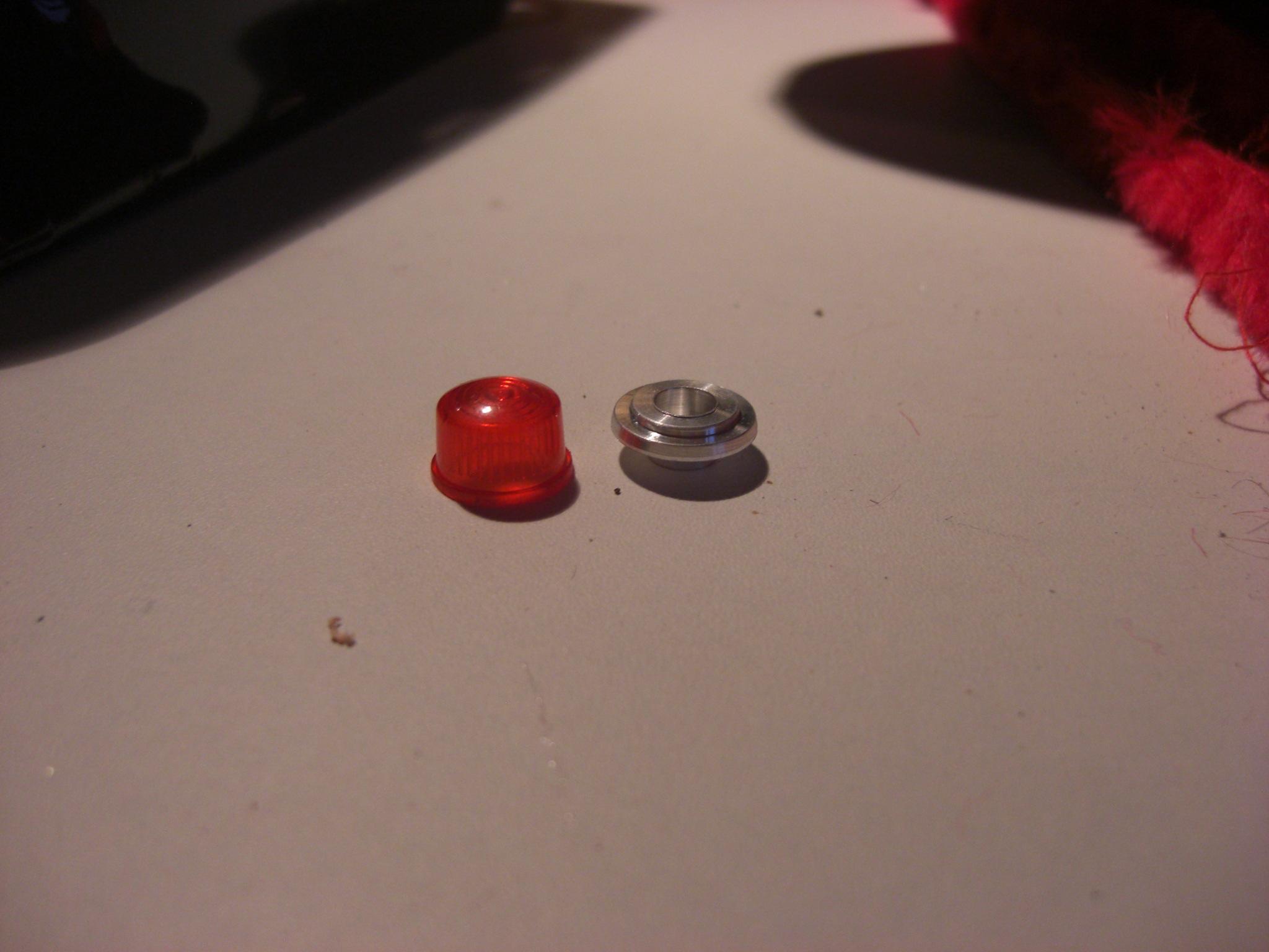

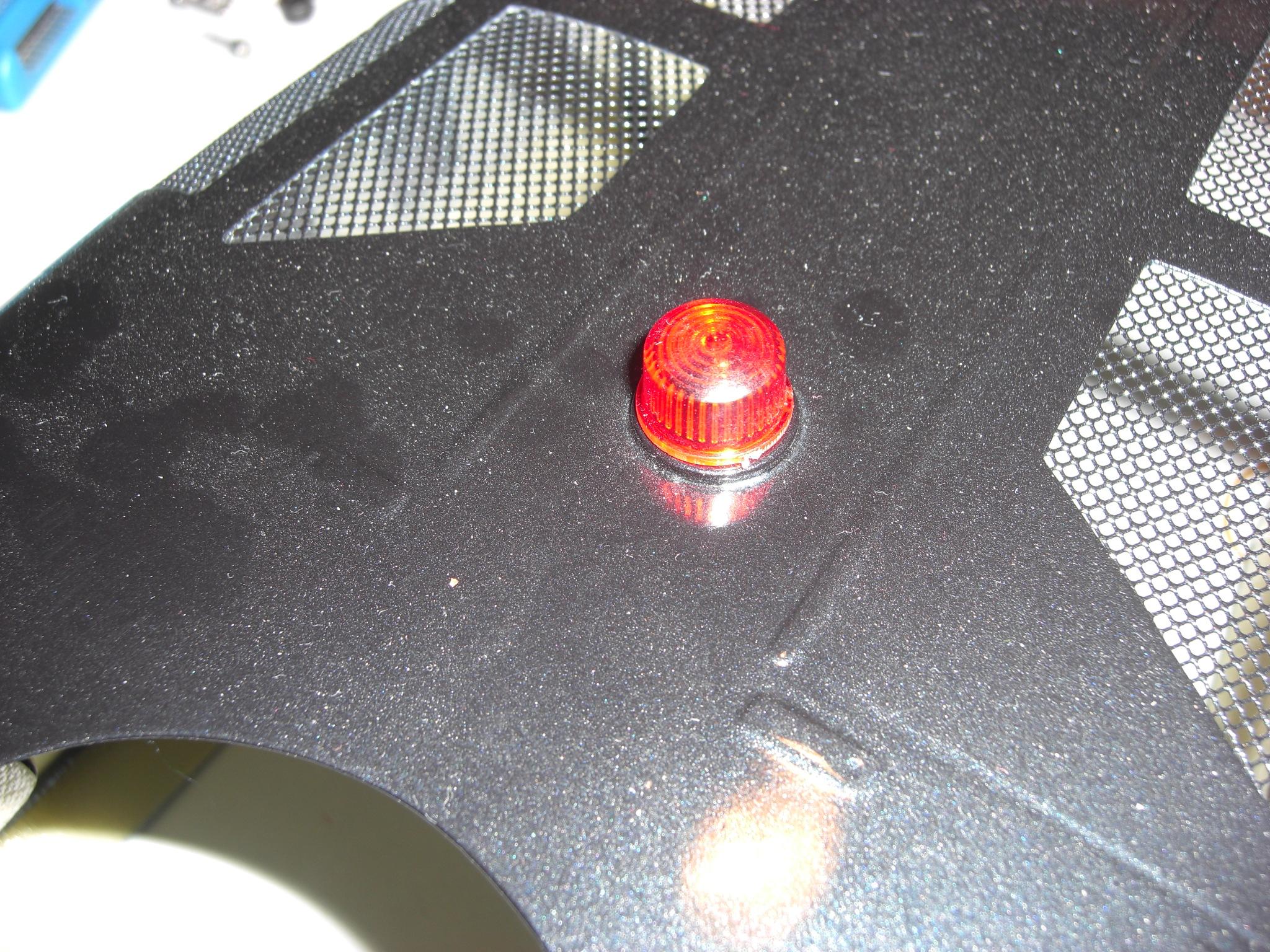

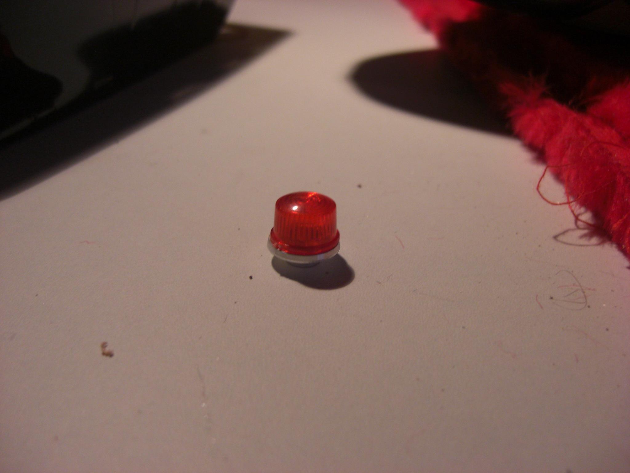

freelander77 0 Posted March 13 Report Share Posted March 13 Bonjour, j'ai des capuchons de feu de navigation mais il sont a coller, donc une fois installé, impossible de remplacer la la led, existe t'il des embases a coller avec capuchon a visser dessus ? le modèle que j'ai fait diamètre 12 Hauteur =9 Merci Quote Link to post Share on other sites
helico33 215 Posted March 13 Report Share Posted March 13 Bonsoir, Pour ma part, si le capuchon est collé, je fixe la LED par l'intérieur et la fixe avec un peu de silicone ; au cas (très improblable ou il faudra la changer, le silicone s'arrache relativement facilement et.......de plus, la LED est ainsi montée de façon "souple" , ce qui n'est pas plus mal, même sur un électrique. Quote Link to post Share on other sites
bou83 145 Posted March 13 Report Share Posted March 13 Ou de la colle chaude aussi !! Quote Link to post Share on other sites
freelander77 0 Posted March 14 Author Report Share Posted March 14 Il y a 10 heures, helico33 a dit : Bonsoir, Pour ma part, si le capuchon est collé, je fixe la LED par l'intérieur et la fixe avec un peu de silicone ; au cas (très improblable ou il faudra la changer, le silicone s'arrache relativement facilement et.......de plus, la LED est ainsi montée de façon "souple" , ce qui n'est pas plus mal, même sur un électrique. Pas bête 😉, merci pour l'idée Quote Link to post Share on other sites
