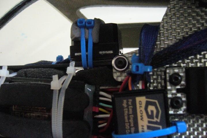

Bonjour à tous, icon_cool.gif 400 || this.height > 600) if ((this.width / this.height) > (400/600)) {this.width=400} else {this.height=600}" border=0>
Disposant déjà d'un Trex 450 SE, j'ai décidé d'investir dans une machine plus conséquente et "fiable"... Mon choix c'est donc porté sur un Trex 600 Nitro (super pro) pack combo (Align 50hyper, pot align, Regul 2 en 1, et regul moteur).
Servos 3 x 9452 pour le cyclique et 1 GY 401 + 9254.
J'ai branché le tout sur mon récepteur (smc 16 scan) et lorsque je touche à n'importe quelle manche du tx, le servo d'AC se met à frétiller ??? icon_cry.gif 400 || this.height > 600) if ((this.width / this.height) > (400/600)) {this.width=400} else {this.height=600}" border=0>
J'ai vérifié sur ma radio (MX 16S) si la sortie (voie 4) était sollicitée, et le résultat est non...
Mon gyro ainsi que le servo 9254 ont été achetés d'occas. Je flippe un peu qu'il y a un souci sur le gyro ?
Qu'en pensez vous ?
Est-il possible qu'il y est des interférences ? Sachant que mon Gyro est monté sur la platine avant juste au dessus de mes 2 servos cyclique latéral...

Est-il possible qu'il y est des interférences ?Sachant que mon Gyro est monté sur la platine avant juste au dessus demes 2 servos cyclique latéral...
apparemment d'autres ont eu des soucis comme toi en montant le gyro au dessus de servos numèriques.
il me semble qu'ils ont mis une petite plaque métallique en dessous de la mousse du gyro pour palier à ce problème.
à+
Invité héli16
j'ai le même problème que toi sur mon hugh 500D et je pense que cela vient du neutre du servo qui cherche constament ça position . je suis egalement en graupner, radio et recepteur , je vole comme ça depuis 2 ans avec cette config et pas de problème en vol .
salut , j ai eu le meme soucis , mon 401 monter sur le support option était parasité par mes hitec 6975 (numérique) , j ai essayer aussi de mettre une fine tole entre le gyro et la plaque pour faire barriere aux parasites , c était mieux mais pas parfait, du coup j ai remis le gyro a l arriere et là c nickel
voila ne te casse pas trop la tete si une tole ne résoud pas le probleme, laisse le support option sur les servos de cyclique pour rigidifier les flancs et remets ton gyro a l arriere
a+lulu

Du coup je vais essayer de recouvrir la plaquette avec un papier Alu, pour faire "cage de Faraday" et je verais bien la différence, ou sinon, le déplacer à l'arrière, mais la position avant me plaisait bien. icon_cool.gif

Il est toujours très difficile de faire un diagnostique quand on n'a pas la machine qui pose problème devant soit, néanmoins, sur un Trex450, les parasites électromagnétiques sont bien supérieurs à une machine thermique, je me souviens que sur mon Trex450, le simple fait de faire passer le cable de servo d'AC à côté du contrôleur le perturbait énormément...
Tu ne peux rien faire d'autre qu'éloigner les éléments qui se perturbent mutuellement.
