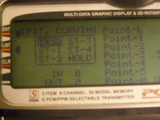

donc avec cette fonction au lieu d'avoir 4 courbes norm ide1,ide2,hold tu as norm, ide1, ide2, ide3, ide4 et hold donc 2 conditions de plus.
dans ce cas ne pas oublier de faire les courbes de pas et gaz, les expos ... donc tout ce qui peut changer en fonction des conditions de vol pour ces deux conditions supplémentaires sinon tu risque d'avoir des soucis icon_confused.gif

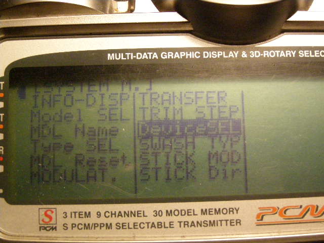

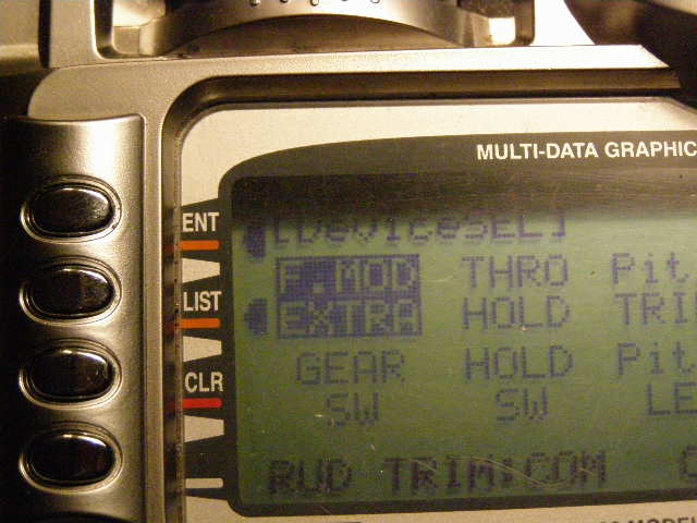

il faut aller dans le menu principal de la radio en appuyant sur enter (ou la souris) tout en allumant la radio.
une fois dans ce menu, cliquer sur "Device SEL".
on arrive sur une page avec différents paramètres.

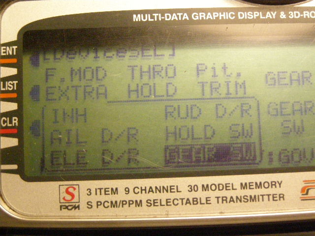

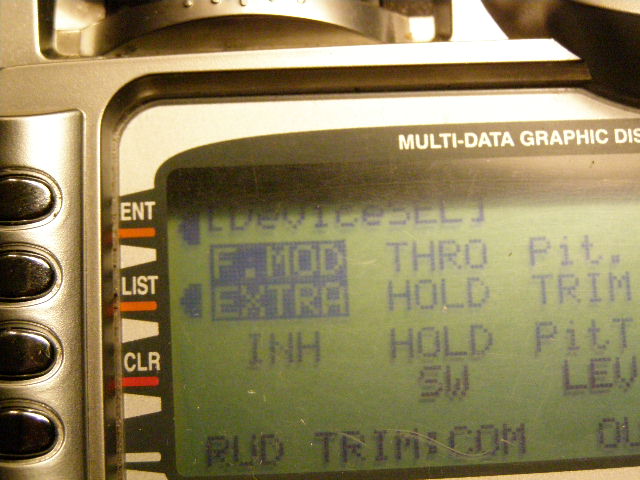

1) si on veut les conditions supplémentaires (ide3 et ide4) mettre F.MOD EXTRA en surbrillance, cliquer dessus et choisir en le mettant en surbrillance l'inter que l'on veut pour activer cette fonction.
pour cet exemple ce sera "gear sw"

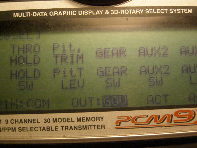

2) ensuite toujours dans ce menu mettre en surbrillance la sortie (OUT) de la voie "GEAR" et cliquer jusqu'à avoir l'affichage "GOV".
on en a fini dans ce menu donc en clic sur "enter" pour aller dans le menu basic.

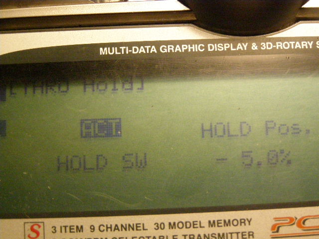

3) pour avoir le gain en autorotation il faut activer biensûr la courbe "Throttle Hold", donc on séléctionne "Throttle hold" et on active cette fonction comme d'habitude.

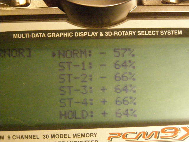

4) depuis la liste sélectionner "GOVERNOR".
on a alors les 6 valeurs de gains (si la fonction F. MOD Extra n'est pas activée il y en aura que 4)
des valeurs négatives donneront des valeurs de gain gyro en mode normal
des valeurs positives donneront des valeur de gain gyro en HH
le % du gain étant proportionnel au chiffre.
dans l'exemple j'ai mis une valeur de gain en norm sur la courbe normale de gaz et un gain en HH pour l'autorotation, pour pouvoir initialiser un GY401 (obligation d'être en HH) sans pour autant avoir avoir un démarrage intempestif du moteur sur un électrique, sécurité sécurité!
si on vole en HH avec sa courbe de gaz normale on peut initialiser le gyro sans risquer non plus un démarrage moteur à condition d'avoir le manche des gazs à 0
chacun choisira sa méthode.
le but étant ici de pouvoir voler en mode normal ou HH en idle up.
sur la photo montrant les divers gains on est en
mode normal sur la courbe normal, ide1,ide2
HH sur ide3, ide4 et throttle hold.

5) ne pas oublier de programmer les courbes gaz et pas, ainsi que les paramètres liés aux conditons de vol.

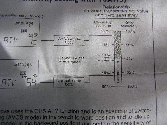

J'ai fait des essais avec différents pourcentage, je suis étonné de voir la led de mon GY401 s'éteindre à 6%.
Que dois en conclure ? Je suis en HL de +7 à +100 et en mode normal de +6 à -100 ? C'est bien ça ? Ou bien de -7 à -100 en mode normal et le gyro désactivé entre +6 et -6 ?
hello
si tu regarde la notice en anglais livrée avec le GY 401 au paragraphe 4 il y a deux tableaux.
à gauche utilisation du menu gyro sens de l'émetteur et là il n'y a pas de zone floue
à droite on utilise les ATV (trav adjust chez JR) donc les fin de course servo pour règler le gain du GY 401
et là apparement il y a une zone de -10% à +10% où le gyro ne reconnait pas les données.
l'exemple de la notice est donné pour des radios Futaba (normal icon_biggrin.gif), donc ça correspond peut être à -6%/+6% chez JR vu que pour chaque marque de radio les % affichés et la course réelle est différente.
de toute façon cette plage n'est pas exploitable, car il faudrait vraiment un AC d'enfer pour avoir 10% de gain icon_twisted.gif, donc on s'en moque un peu icon_biggrin.gif.
