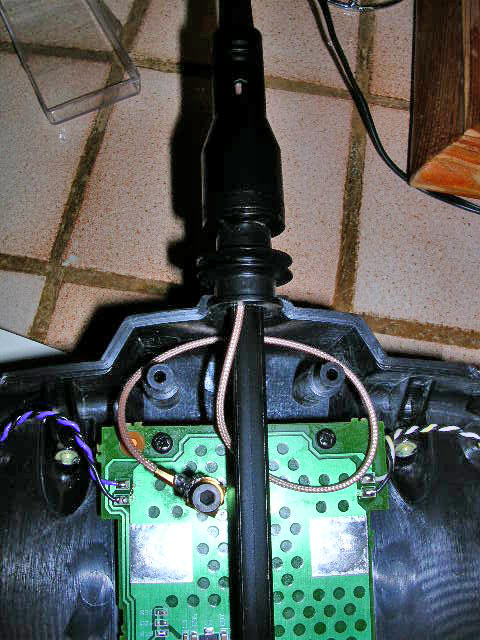

Moi qui lorgnais sur une 2.4 Ghz en natif, c'est chose faites icon_lol.gificon_lol.gificon_lol.gif

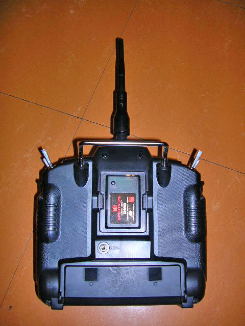

Sur la photo de derrière, j'ai fait volontairement disparaitre le trou de l'emplacement du connecteur d'antenne, je n'ai pas de pastille pour le boucher pour la prise de vue icon_wink.gif
Le câble passe désormais à l'intérieur de la radio.

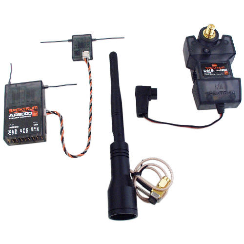

Suite à ce sujet, (merci) cella ma donné des idées.
J'ai fait la modif avec une antenne de radio de contrarotatif Blade cx que j'ai intégré dans ma radio.
il y a tout ici sur http://www.heli-divonne.fr/index.php?page=antenne
voila ci ça intéresse ou des questions n'hésitez pas

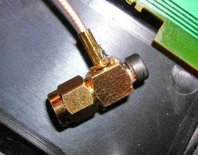

Pas mal du tout ta motif, je pensais le faire avec ma 10X, je ne sais pas trop quel module installer... Par contre petite question, comment tu as fait pour faire complètement disparaitre l'emplacement de la prise SMA sur le module? Ou alors sur la photo je vois mal, mais j'ai l'impression que le plastique est d'origine.
Merci Nicolas
  • 4 months later...
C'est pas très sympa ça de détourner mon post vers une autre manip similaire :evil::evil::evil:
Pour répondre au sujet du connecteur, voici une petite photo. On voit le cordon de soudure entre le manchon et le connecteur.
Il faut au préalable limer l'endroit qui va recevoir la soudure, pour que celle ci accroche bien le métal.
