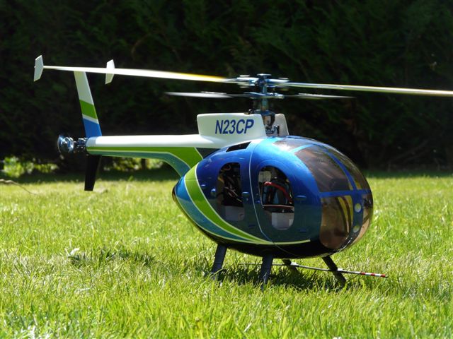

Qu'as tu comme inquiétude concernant le montage d'un T-Rex 450 dans un fuselage?de quel fuselage s'agit il? Heli artist ou Align ou?..........
Je peux te rassurer,j'ai monté un Rex 450SE dans un fuselage de Hugues 500D,sans probleme,sans découpe,le seul petit souci,c'est trouver la bonne place du moins l'orientation du servo de l'anticouple,car il y a peu de place,mais on trouve.
Coté poid, pas de souci,ça ne se remarque pas,mais au niveau qualité de vol,c'est autre chose!Ca vole nettement mieux avec un fuselage,certainement plus de turbulences du au chassis,vols vraiment coulé,meilleur inertie,et je ne te parle meme pas du Lock!
Vraiment a conseiller.
