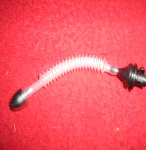

moi j'utilise le kingless fuel tube vendu sur helikraft
enfin quand je dit que j'utilise c'est que je vient de l'installer se soir dans mon reservoir
Qu'en pensez vous
la durite se ou il y as les serpentin semble bien fine je craint que celà ce perce un moment ou un autre
par securitée une bonne vielle durite serait pas mieux ou je peut tester pour voir

Pour l a durite serpentin de chez KS je l 'ai commandé un jour mais je ne l ai jamais mise car je me suis fait la meme reflexion que toi, c 'est trop fin a mon gout, pour un avion peut etre encore mais pas pour helico a mon gout.
par contre le plongeur est tres fourni avec ce kit.
