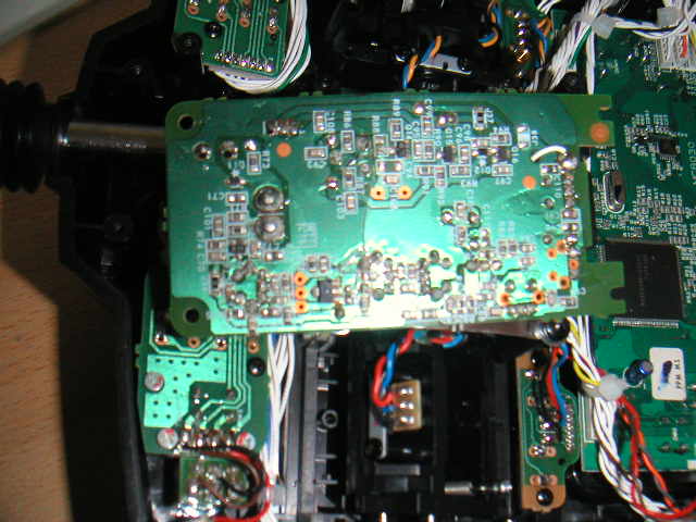

Je viens de recevoir ma nouvelle radio graupner MX12. Ma ff7 a cramée......
J ai un probleme dont je n ai jamais rencontré.
J allume ma radio, je connecte un servo de la meme marque au recepteur fourni avec , je branche le variateur, l accu ( 1 lipo de 11.1 volt en 2.1 A ).
Le servo se met a frémir rapidement, je bouge les manches de la radio je n ai aucun changement et aucune réponse
Par curieusité j enlève les quartz et je rebranche le tout. Bien évidemment le servo ne répond pas vu que je n ai plus de quartz mais il s est arrêté de frémir
Je ne sais pas d où peut venir le probleme
Pourriez vous me conseiller?
Merci par avance
Merci à tous pour vos réponses
Je viens de trouver le probléme et ça me met bien les boules.
En 18 ans de modelisme je n ai jamais vu une foutaise pareille.
Je m explique.

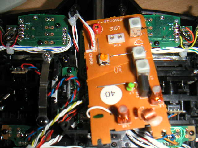

Je demonte le dos de l emetteur pour voir si le fils de l antenne intérieur est bien branché.
J ai tout de suite compris. Regardez les photos jointes à ce présent message.
La plaque electronique ( emission surement ) est fissurée
Maintenant que j ai ouvert le boitier je pense avoir la garantie là où je pense
