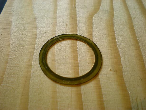

j'ai fais une petit révision complette de mon rappy suite au changement de mes roulements, et j'en ai profité pour changer les joints de mon os50 hyper.je vous mets les photos des anciens joints , quand pensez vous? a jeter ou pas , bon vous me direz ca servirait a quoi de remettre des vieux? une urgence sur le terrain peut etre!!!!!

salut ,
pour ton joint tu peux le sauver en le faisant boullir dans de l eau
et ensuite bien essuyer les porté (et voila il est neuf )
ca redonne de la souplesse au joint , car au serrage de la culasse le joint s ecrasera comme il faut ( etancheite maxi )
valable aussi pour les joints cuivre
