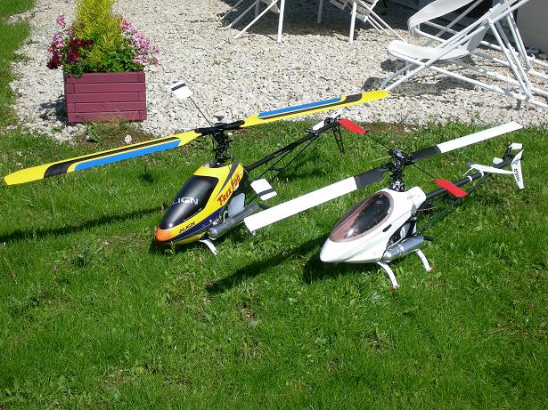

montage de mon Trex700

Ben en fait j'ai halluciné, t'as pas vraiment d'étapes, tout est déja prémonté, la tête de rotor, le boitier d'AC, le raccord tube chassis, enfin tu deserres les vis , tu mets de la colle pour les spheres ou du frein filet pour tous les serrages et pis c'est tout, il y a les photos au début du topic, elle résument bien le montage tu as une quinzaine de photos et bin il n'en faut pas plus pour monter ton Trex700. faut faire gaffe a la perpendicularité des flancs avant de tout serrer a donf, ben quand tu as tout juste tendu , tout est d'équerre!!!!!!!!
c'est la classe!!!!!!!
ça va peut etre même un peu vite...... ben oueh parceque le montage d'un helico c'est aussi tripant que de voler(pour ma part en tout cas)
bon j'espere en baver un peu pour l'electronique et pour les réglages, sinon c'est pas droleicon_lol.gif
posez vos questions !!!!!!!

Put... moi je galère là, je me suis apperçu en faisant la derniere photo de mes bestio que j'étais en train de bouffer les rondelles alu de mes pales.
j'explique: les pales font 12mm d'épaisseur et les portes pales 14mm, donc on met 2 rondelles de 1mm fournies avec les pales, mais ca frotte ca frotte tellement que j'ai tout matraqué. en mesurant il me faudrait plutot des rondelles de 0.9mm, et je pense que alu sur alu c'est pas top.
vous pensez que des rondelles de 0.9 ça se trouve dans un brico?
quelqu un a une combine?

C'est les pales qui font 12.1 ou les pieds de pale qui font 13.9? Ca pourrait bien être les pieds... Les T-rex c'est pas de l'horlogerie Suisse icon_lol.gif. Et l'alu dans lequel ils sont taillés doit pas être bien dur!
Je te conseille de te fabriquer ça dans de la plaque de styrene Evergreen (modélisme féroviaire) de 1mm.. Ca devrait s'écraser assez. Sinon un petit coup bien à plat sur une feuille d'emeri. Pour 0.1mm, ca devrait pas être long et le serrage va régulariser la surface si besoin. Si tu as un petit tour, c'est plus facile encore.

les pales font 12.20, alors c'est un poil tendu.
Ah, c'est pas les pieds alors. Autant pour moi (zut! icon_lol.gif)
S'il faut finalement 0.8 sache qu'il est possible d'utiliser 2 rondelles d'épaisseur légerement différentes. je veux dire par là que si la pale n'est pas impeccablement centrée dans le pied, c'est pas un problème (genre 2-3/10 de décalage quoi). Tu peux te faire une rondelle de 0.75 en supperposant du 0.5 et du 0.25 (toujours plaque Evergreen) et ensuite une rondelle de 1mm de l'autre coté. Comme c'est du styrene tu soudes les 2 rondelles de 0.5 et 0.25 avec un peu d'acetone (je le passe à l'aérographe pour être uniforme et en mettre juste ce qu'il faut.)
En espérant t'avoir éclairé.
nicolas
T-rayx va me filer ses rondelles en plastique, mais j'ai pas réussi a attendre , alors je suis allé a l'usine et j'me suis fait 4 rondelles vite fait sur un bon vieu tour 102(pour ceux qui connaissent)
je pense avoir au pire 5 centiemes de décentrage, enfin mes rondelles elles elles font 0.92
0.90 0.87 0.85
je les ai appairées 0.85 avec 0.92 et 0.90 avec 0.87 , vous en pensez quoi, ca doit jouer??
