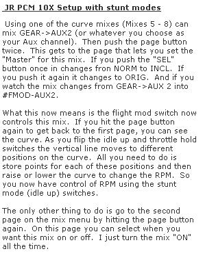

Pour permettre l'affectation des différentes vitesses sur le switch Flight Mode, j'ai trouvé ça.
Mon souhait serait d'avoir aucune activation du régul sur le Mode Normal, 1900 rpm en Idl 1 et 2100 en Idl 2 pour l'instant.

J'ai mixé AUX 2 --> AUX 2 en Prog Mix 1, 2 et 3 pour avoir une vitesse rotor sur chaque position du Flight mode switch.
Respectivement Gov OFF sur FM Normal, 1900 rpm sur IDL 1 et 2050 sur IDL 2.
Les vitesses apparaissant sur l'écran CY, positionnées avec les ATV de la voie AUX 2.

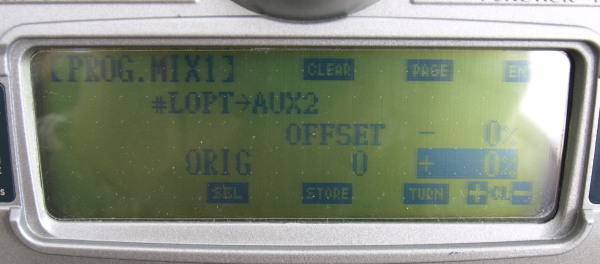

Au niveau du mixage par contre, des possesseurs de PCM 10X peuvent ils m'expliquer que signifie " #LOPT AUX2 / ORIG " exactement, car j'avais essayé en mixant GEAR --> AUX 2 et on obtient pas LOPT AUX 2 mais FMOD AUX 2.
On peut en faire des manips avec cette radio mais c'est le premier mixage que je veux réaliser en fait donc un poil largué le bonhomme :think:
Merci de me dire si la méthode est mauvaise.
