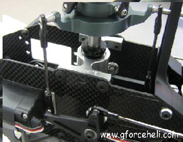

Après avoir fait quelque plein en réglage au sol et un statio sur mon T-rex600n, je commance a avoir un sérieux doute sur le rotor des pales.

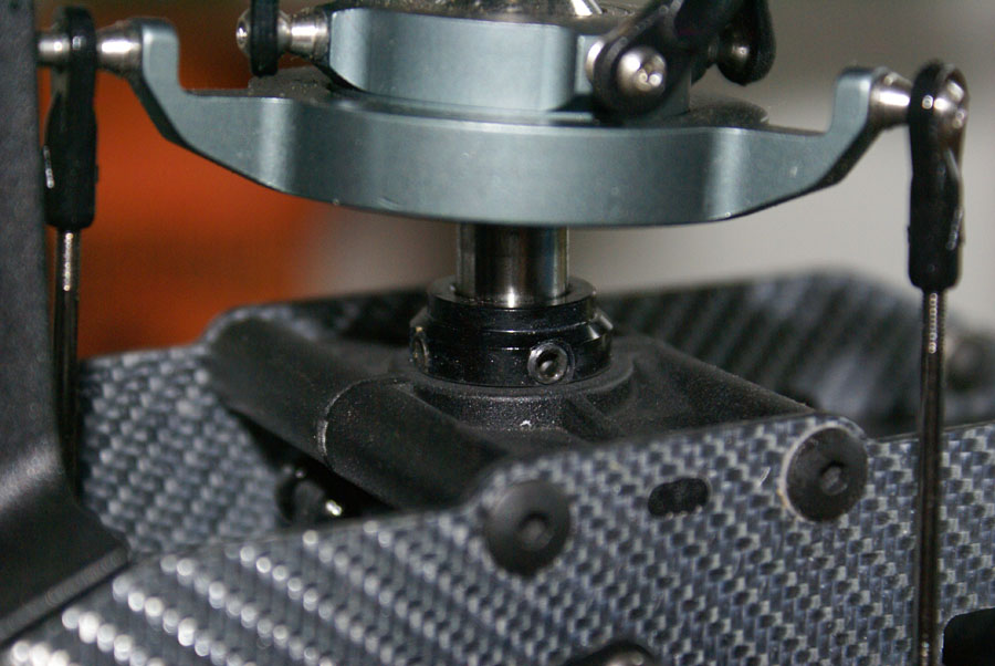

Sous le plateau cyclique se trouve une petite bague permettant de régler le jeux de la roue libre sur l'engrenage de l'embrayage. Je l'ai réglée avec le moins de jeux possible....mais pas sans jeux non plus
Il me semble etrange que cette dite bague de serrage, qui est en rotation, soit directement posée sur le palier plastique du roulement de l'axe principal....
Je constate lors de l'entretient que le plastic commance a partir en poussière, due au frottement de la bague.
Je veux bien que lors ce qu'il vole, le jeux se tire contre le haut et la bague ne touche plus.
Mais elle touche chaque fois que les pales commencent a tourner.
la diamètre de la bague en question, maintenant il touche le palier en plastique une fois mise dans le bon sens.....le diamètre extérieur touche la portée plastique du palier
Bon je laisse comme ca, ca ferra sa place dans quelque statio
