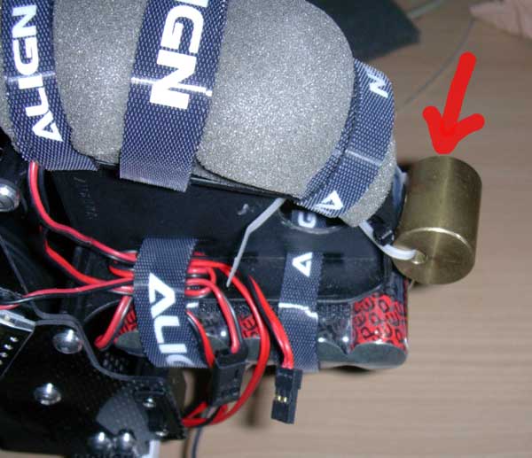

un petit exemple de correction de centrage arrière.(cf photo)
