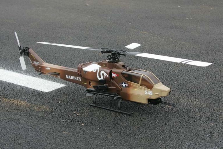

je viens de faire l aquisition d'un kit de cobra pour le mini-titan ! trés sympa ce kit , seul point noir pas d'explication "in french" et rien sur la finition et la peinture !
Par contre j ai donc quelques interrogations concernant la peinture de la bête ! Pour mémoire la carrosserie est une sorte de lexan transparent . Comment peindre l'oiseau ?
- Par l intérieur ? ou à l exterieur ?
- Y a il une preparation speciale de la coque avant peinture ?
- Quelle peinture utilisez vous sur ce materiel ? du type humbrol maquettes ?
J ai vu plusieurs posts de membres du site ayant monté la bête ( ce qui a motivé mon achat ) mais aucune photos de la machine terminée !
merci par avance pour vos indications /cordialement/pimpon
Invité rotodingo
Par l'intérieur c'est pas facile pour ce genre de déco... De plus l'extérieur va rester brillant ce qui ne convient pas à ces camouflages. Pour peindre par l'exterieur, dépolir au papeir émeri fin 600 voir plutot 800 à l'eau (du 600 un peu usé ça va bien). Peinture acrylique Tamiya ou glycéro humbrol. Je pense pas qu'un appret soit nécessaire sur cette matière. Verni mat au final. pour protéger et uniformiser.
Nicolas
Salut , j 'ai un pote qui a tenté tout d'abord de le peinture par l interieur à la bombe pour carrosserie lexan ,le résultat est moyen surtout que l helico reste brillant , il l'a ensuite peint directement par l exterieur (sans appret ni rien juste en essuyant un peu au chiffon et en enlevant le film plastique qui recouvre l exterieur ).Le résultat est top , d'aspect mat , le cobra prend toute son aggressivité c'est vraiment beau .
