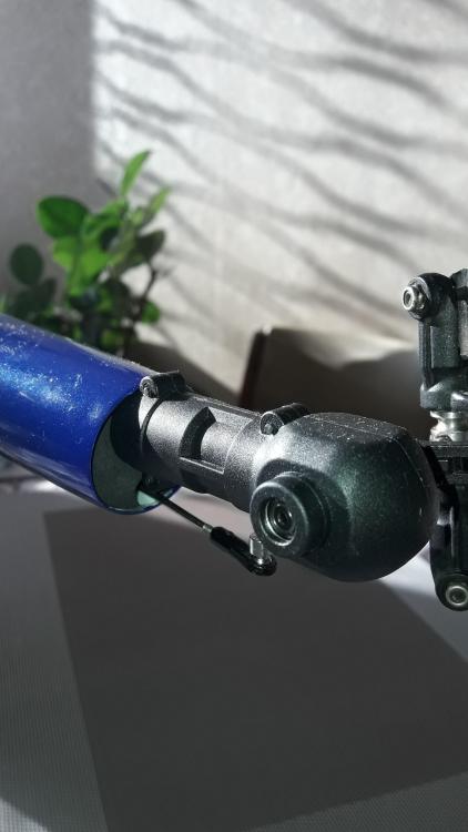

j'ai monté une ancienne  mécanique de Trex 500 dans un fuselage de Hugues 500 avec un boitier anti couple spécial maquette  réf HF5012, mais le problème impossible de fixer la dérive .
Pensez vous de monter le boitier anti couple métallique réf H50193 solutionnera mon problème , et surtout savoir s'il est compatible avec ma mécanique ?

merci pour ta réponse , en retour photo pour plus de précision , sachant que le diamètre du boitier est de 20 mm, je pense faire une bride
le plus sympa serait d'en fabriquer une avec en impression 3D

Est-ce que tu arrives à pousser le boitier d'AC dans le tube ? J'ai un montage similaire, il y a une bague en mousse que l'on glisse entre fuselage et boitier , avec un passage pour la tige de commande: attention à vérifier qu'elle est bien libre.
Edited by steph66
Tout est parfaitement aligné, y compris avec la bague en mousse.
Je pensais remplacer le boîtier AC plastique par un boîtier métallique, mais je crains avec le nouveau model,que la commande du colisseau ne s adapté pas.
Pour info le fuselage est de marque AMA  produit pa  ROBAN
