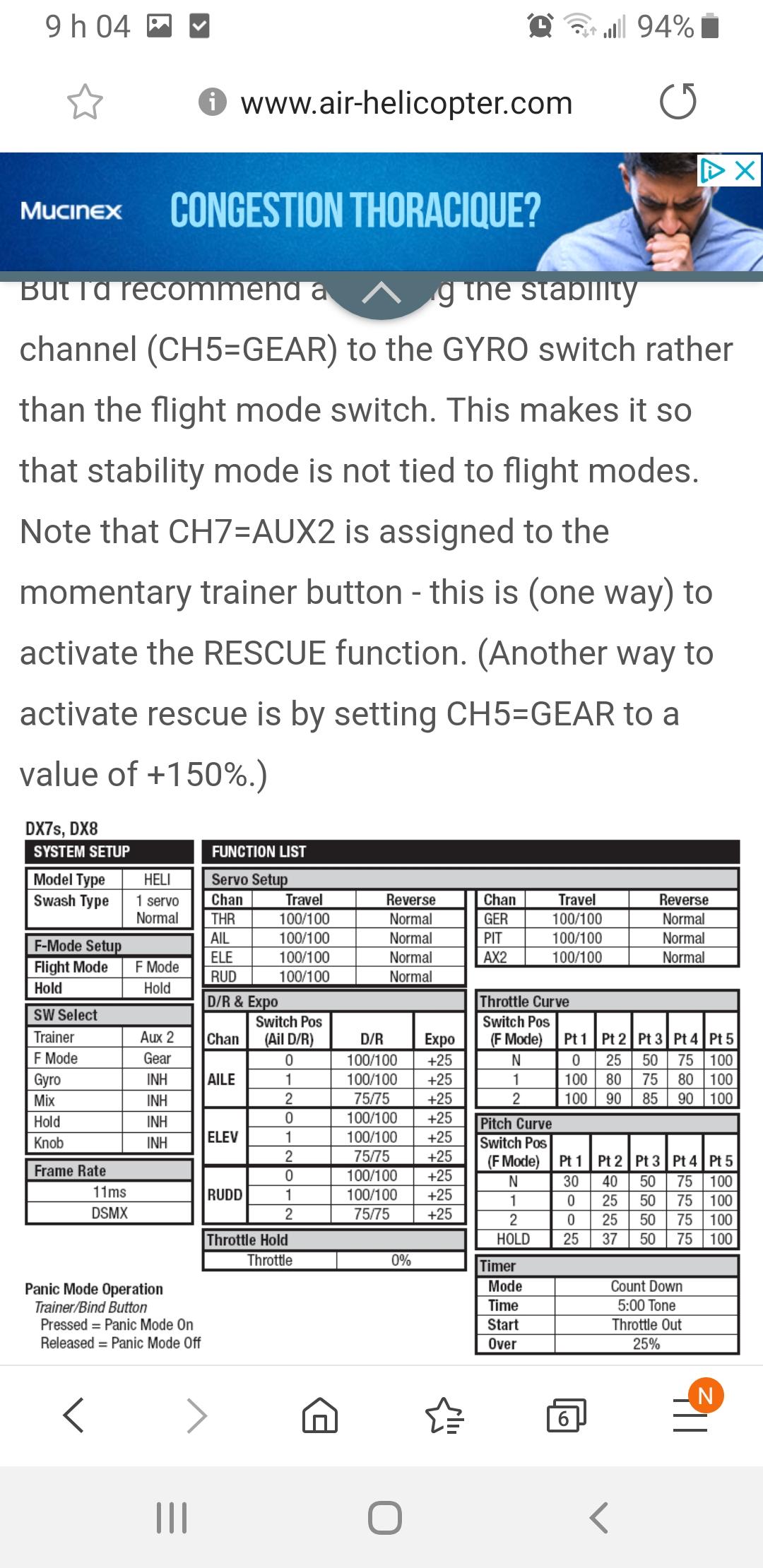

Bonjour je suis nouveau dans le monde du rc volant et mai acheter une 230s v2 avec une dx8 première génération
Donc mon problème ces que je n'arrive pas à trouver la notice pour programmer ma manette de la bonne façon et je n'y connais pas grand chose
J'ai  essayer avec certain forum en anglais de trouver la solution mais comme je ne comprend pas très bien je n'y pas donc j'espère trouvé quelque ici qui pourra m'éclairer

Bienvenue sur le forum Tidan36 :)
A distance ça va être difficile.
J'imagine que la doc du 230 ne parle pas de la dx8 ?
Focalise toi sur le mode 'normal' et oublie les modes 1 et 2.
La différence entre les radios porte sur leur ergonomie : les menus, le choix/nom des boutons. Sinon le contenu est le même.
