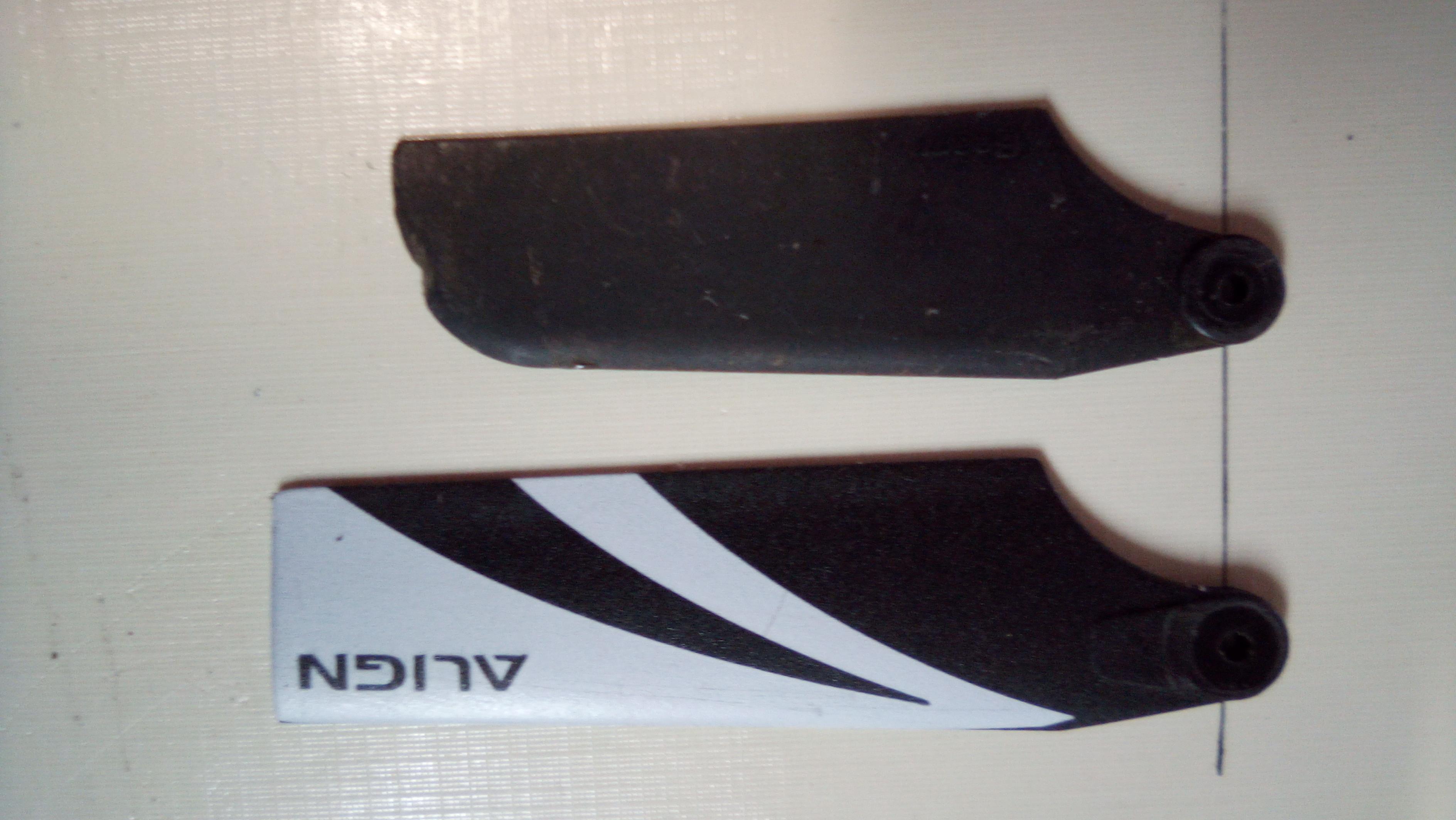

Hello, j'aime pas trop les 450 mais comme je n'ai pas trop le temps de voler avec mon 700 thermique et que je recherche un Rex 700 DFC électrique bon état pas trop cher, que je ne trouve pas (c'est bon l'annonce est passée 😀) j'ai ressorti mon Beam E4, celui avec BdB, il est comme neuf, je l'ai équipé d'un module Spirit, le pauvre se retrouve un peu secoué, quand je fais des marches arrières l'AC ne suit pas il décroche violemment, idem quand je vole il a du mal à tourner à l'AC, comme si ça manquait de puissance, j'ai mis des pales de Rex 450 mais elles sont trop grandes ça tire un max sur la courroie et ça ne va pas mieux.

Bonjour Steph, j'ai pas l'impression que ce soit le servo qui décroche, je pense plutôt à un manque d'agressivité des pales, elles sont en plastique assez souple et fines de corde pas de profil, les pales Allign sont bien plus rigides et plus larges.
Je vais faire le test comme tu le proposes ensuite je vais retailler en longueur les pales Allign à la cote de celles du du Beam, je n'ai plus les cotes en tete mais les Allign sont plus grandes de qqes mm.
Cdlt

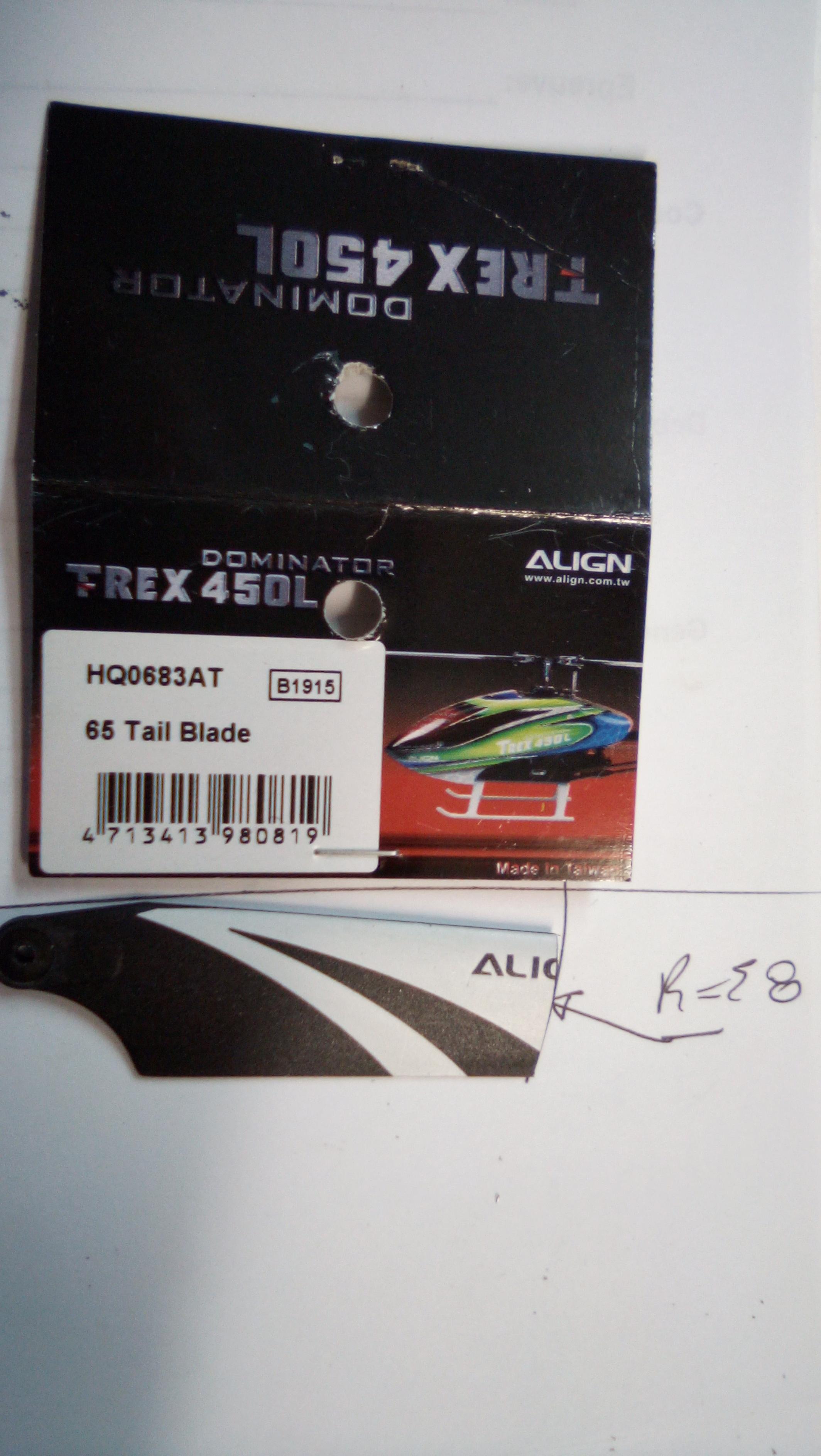

Je viens de mesurer les Allign sont plus grandes de 10mm, 55 pour 65, ça fait une grosse différence.

Je n'ai pas vérifié sur les forums Beam, mais il n'y a pas de raison de mettre des pales plus courtes que sur trex450. Donc mets les pales d'AC Align sur ton Beam, et l'AC va tenir mieux :) Et les courroies sont étudiées pour accepter les contraintes de l'AC.
La taille max habituelle est 62mm, mesuré depuis l'axe jusqu'à l'extrémité de la pale.

Hello, les pales d'origine font bien 55mm je confirme.
Les Allign que j'ai commandées font 65mm peut etre parce que ce sont des Dominator L ???
De toutes façons j'ai recoupé les Allign à 58mm, t'inquiète c'est fait proprement à la CN, je suis dans le 1/100 et le rayon est parfait, j'ai fais un montage pour les usiner.

En fait les pales d'origine (en mesurant bien) font 58 donc (58*2)+34 ça donne bien 150mm
je mesure l'entraxe du moyeu et de l'axe de rotation de la pale à la pointe (saumon).
Donc avec les Align modifiée je n’augmente pas la surface du cercle mais le rendement car elle sont bien plus rigides.
J'essaye demain les deux modèles,je verrai bien.
Il me semble que 58mm était la taille des anciennes pales d'AC des trex450 barre de Bell. Mais on monte à la place des 62mm, même en plastique (pales KBDD, qui ne sont plus produites)
