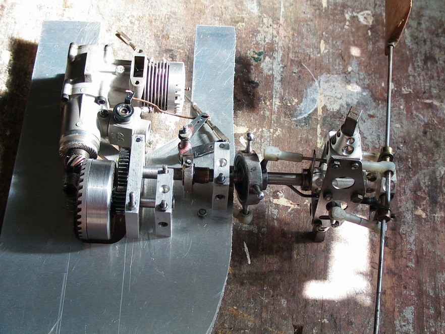

Il y a une vingtaine d'années, j'ai entrepris la construction d'un hélico thermique maison, aprés avoir bien mécaniqué, il fallut faire les essais !!!! attaché à une plaque d'égout, les réglages éffectués, les premiers signes d'envol se font sentir, !!!! une fois en l'air j'en fais quoi ? bien ennuyé !!!!!!.
Ne sachant piloter, j'abandonnais pour plusieurs raisons : manque de temps et quand même il faut le dire de conception assez rustique, ce fut un demi echec et comme je n'aime pas rester sur un echec, ces jours çi j'ai ressorti l'enfant.
Afin de trouver un peu d'aide et quelque conseils , j'ai trouvé ce site dont les forumeurs ont l'air particulièrement chevronnés, ce qui fait que je suis tout nouvellement inscrit.
Aprés un peu de recherche, surprise !!!! cela n'a plus rien à voir avec ce qui se faisait dans les années 70 surtout dans le domaine électronique, on est loin du TF6 de Thobois sur la revue " Le Haut Parleur "!!!!!!!
Assez de nostalgie, voila ce qui m'amène, où pourais je trouver poulies et courroie crantées pour l'anticouple sachant que l'entre axe est de 450 m/m environ, le diamètre des poulies 20 m/m environ.
Eventuellement des plans , le moteur étant un OS 40

Ok, pas de problème, pour l'instant je n'ai que la partie centrale de réalisée, c'est à dire moteur , réducteur, rotor, cette semaine , j'espère bien faire tourner ça plein pot et ensuite greffer la platine servos.( s'il n'y a pas de modif !!!)

le tete resemble tres fort à du shluter type miniboy avec la commande de pas dans la rainure de l'arbre....
et plein de trous pour alléger ! !
mais bon c'est du rustique comme à l'époque ! ! !
le pas et les gaz sur la meme platine de servos .... vive les courbes...
bons courages dans tes recherches !
a+
DD

En effet lorsque je vois le matos qui se fait maintenant cela n'a plus rien à voir avec la mécanique qui me donne:
14 ° d'orientation maxi mini des pales
Gaz 0 30 50 70 100
Pas -3 0 5 8 11
Pts 1 2 2 4 5
Je pense ne pas être mal, d'aprés vous y a t il modification à apporter ? ( à la mécanique et non pas au programme !!!!)
