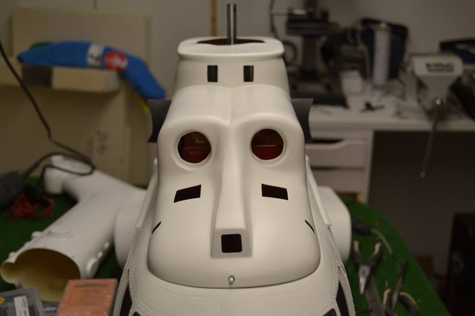

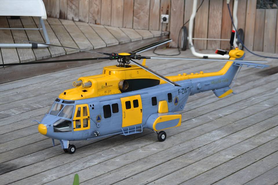

Bonjour à tous , un nouvel hélico vient compléter mon atelier , j'ai choisi le Super Puma de chez Roban taille 800 et version gealcaot .
Comme d’habitude les photos de cette construction un peu en retard puisque vous avez déjas vu le vol de cette machine .

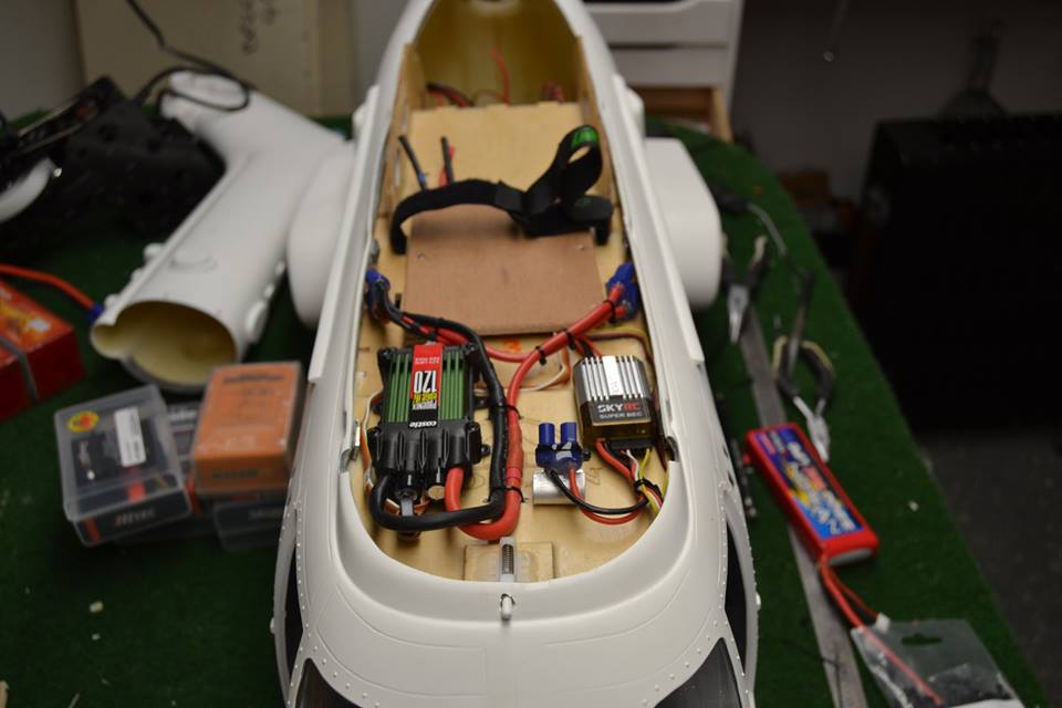

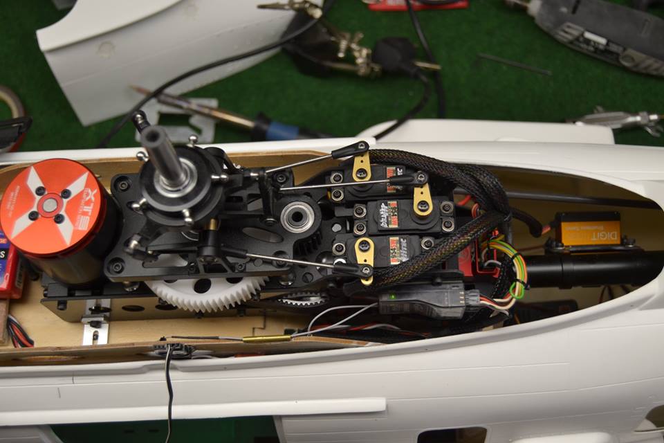

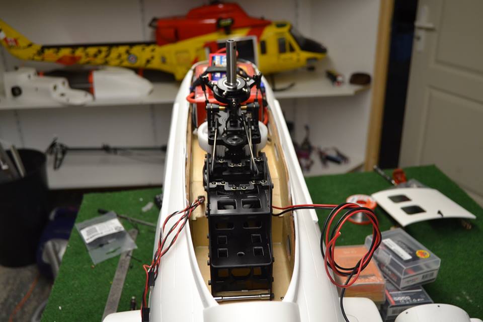

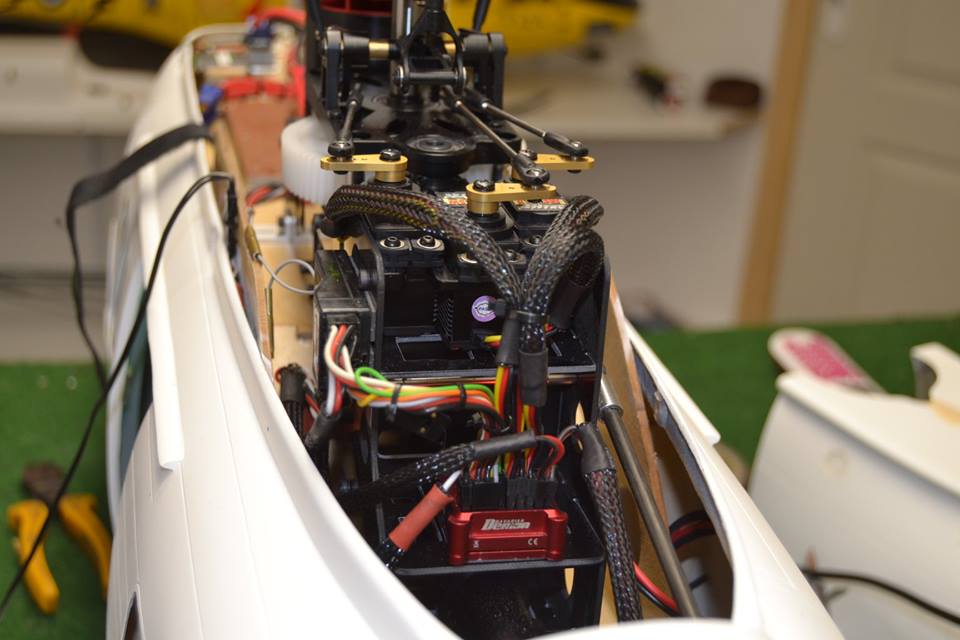

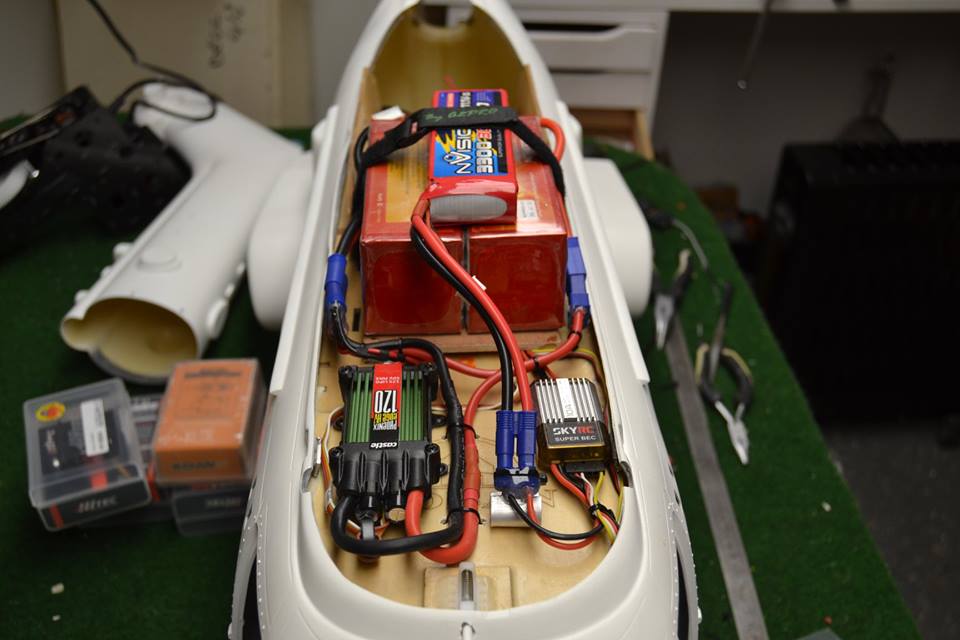

Elle est propulsée en 12S avec un moteur Xnova de 525KV pour un régime de rotor de 1210 rpm contrôlé par un Castel edge 120 .
Deux batteries 6S 6200mah pour la propulsion et une 3S 3800 mah pour l'électronique et module lumière .
la mécanique

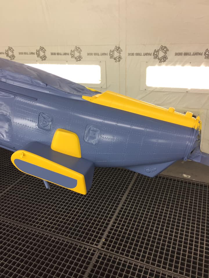

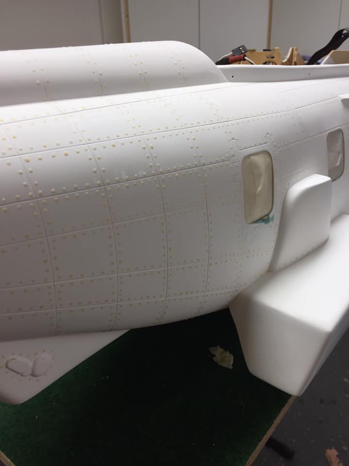

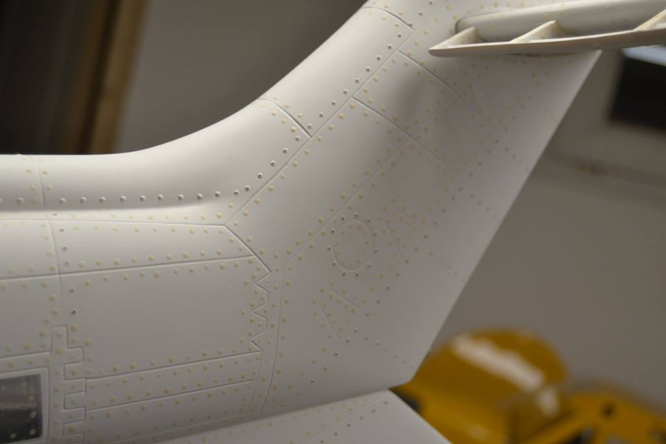

la dérive , le couple excitant est en mousse , mais très fin !! mise en place de ma commande d'anti couple , du tube et injection de mousse expansive ! puis démoulage et taillage de l’excès

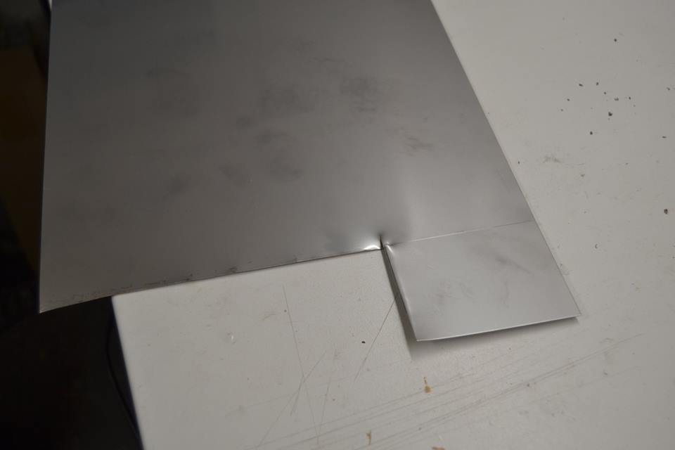

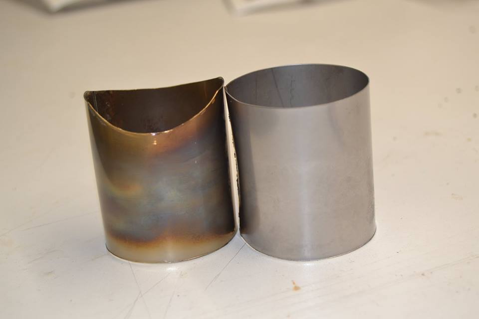

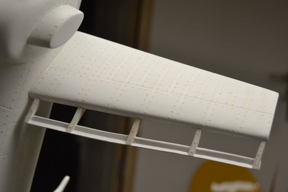

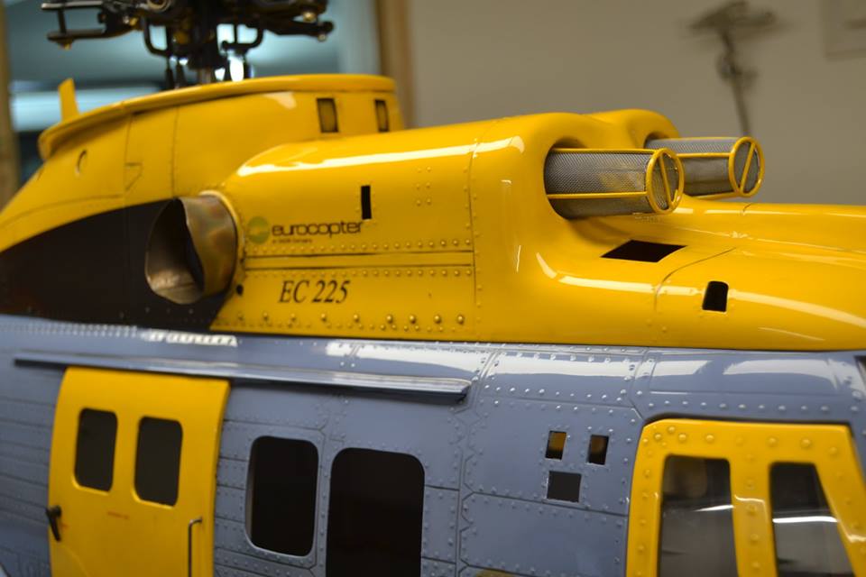

confection des tuilières en feuillard d'inox de 0.3 soudé par fusion , découpé et chauffé pour le réalisme

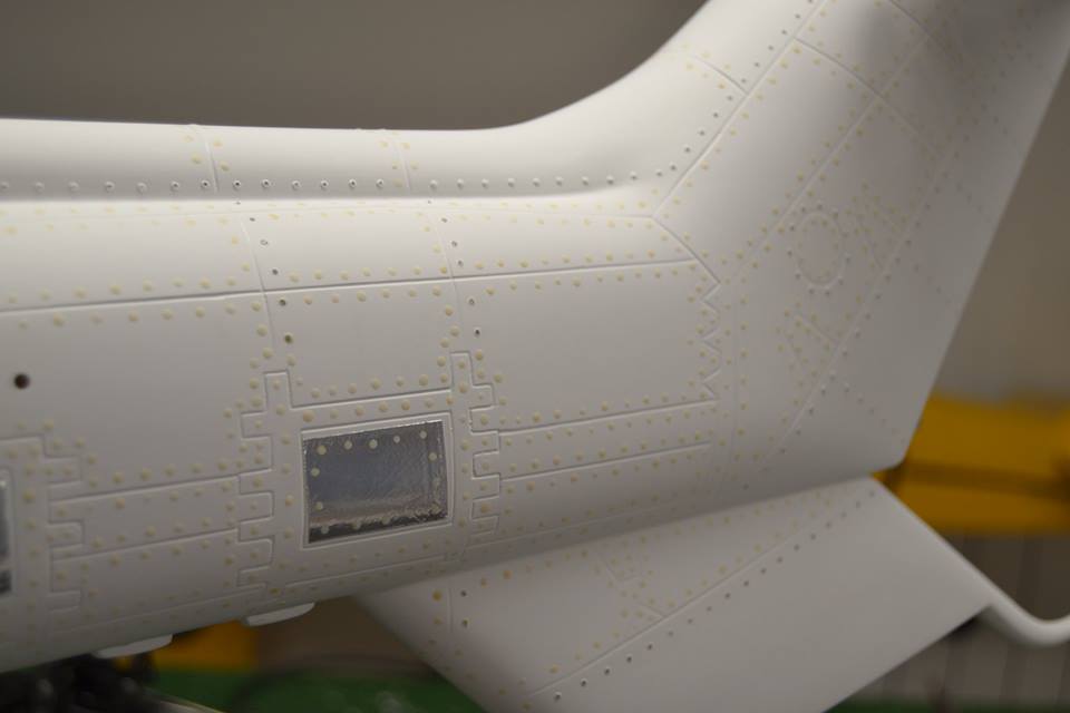

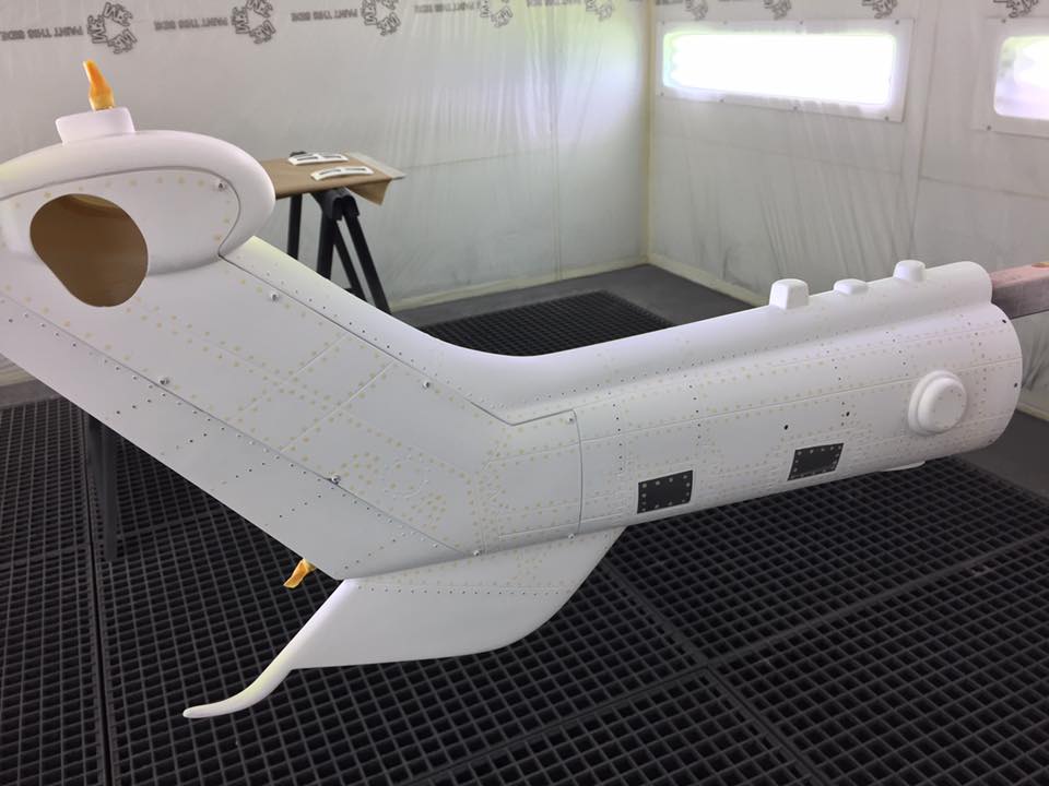

fuselage : rivetage

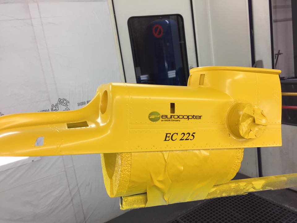

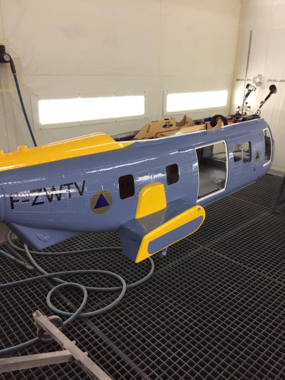

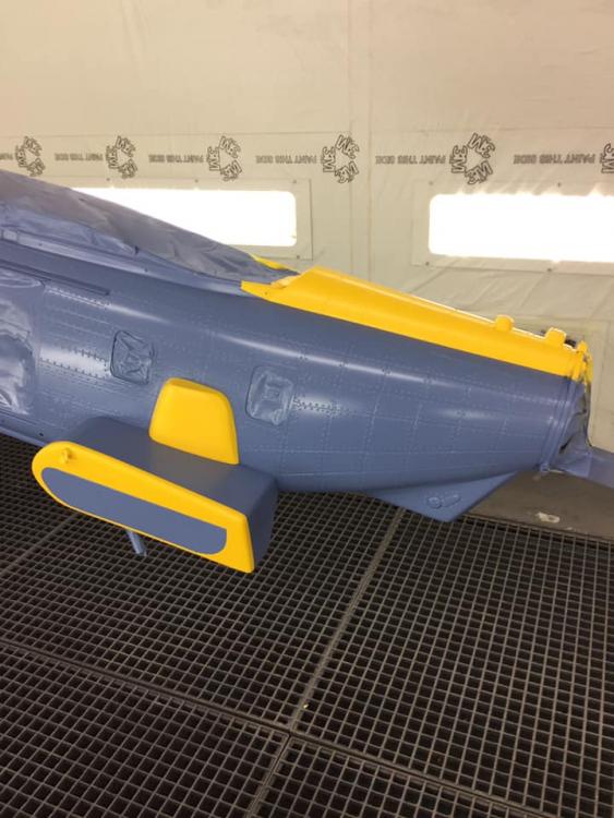

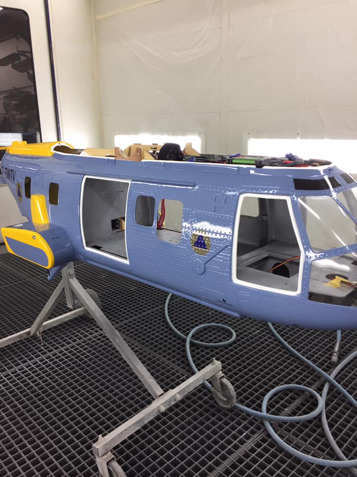

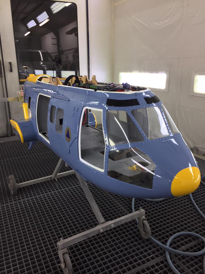

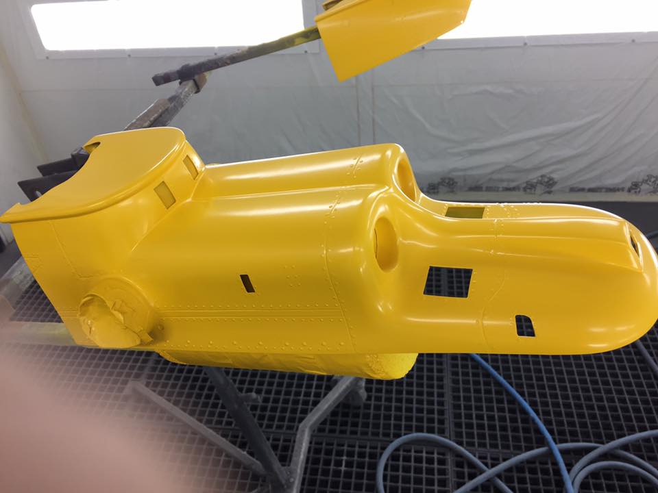

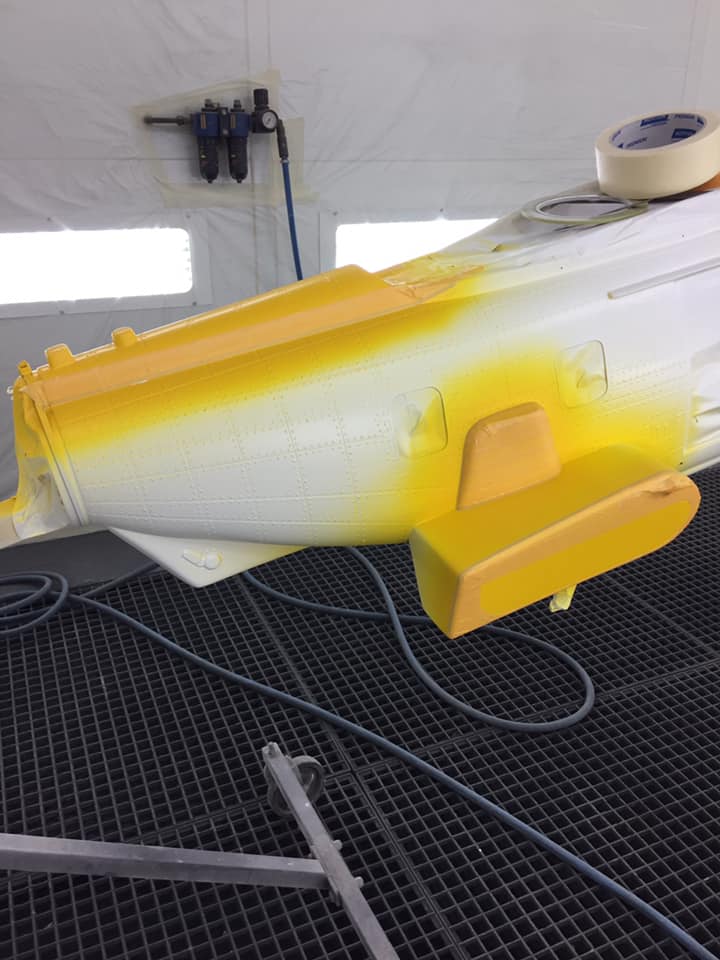

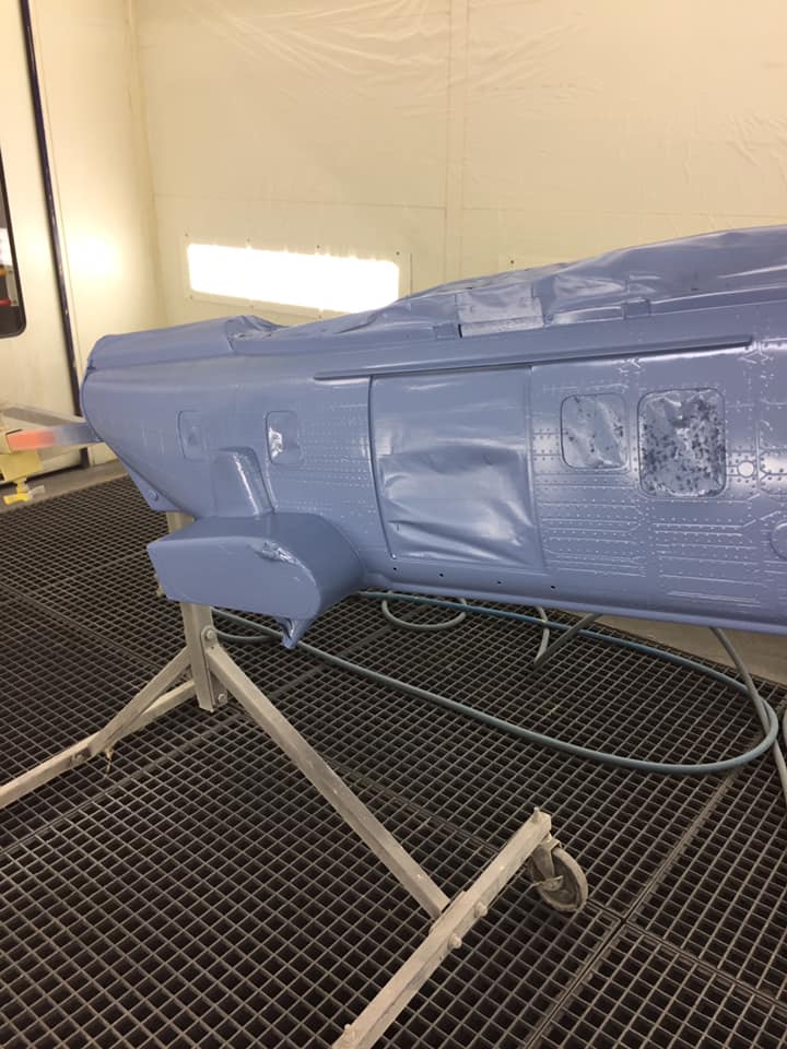

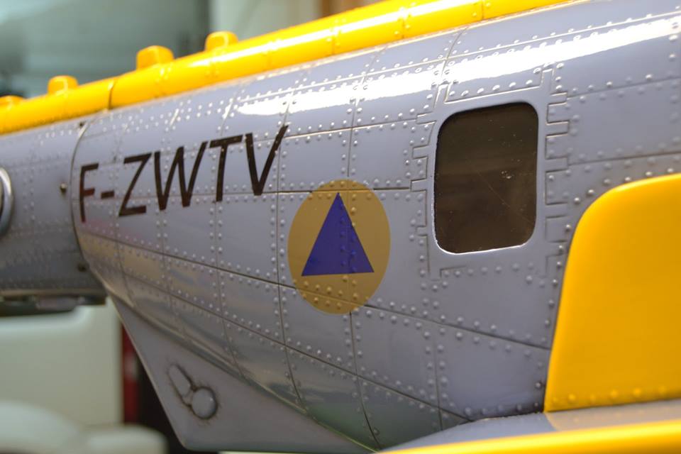

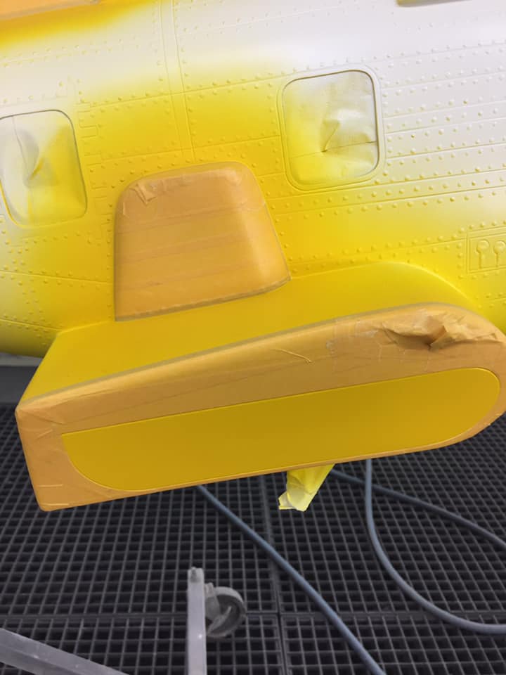

peinture déco

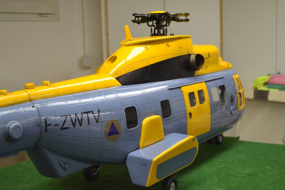

vidéo du patinage de l’ensemble , il ne fallait qu'il soit sale ni sorti d'usine ! le but casser le brillant du vernis et de voir les lignes de coupe du fuselage

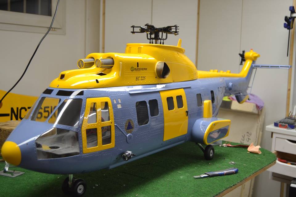

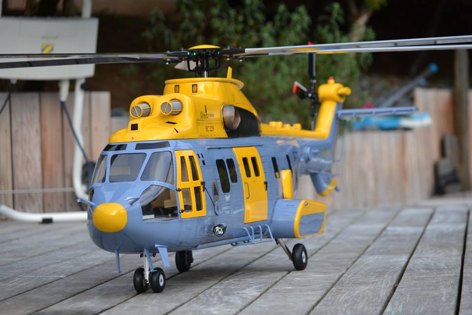

au final , un bel hélico au comportement très sains et de plus Français !!!
