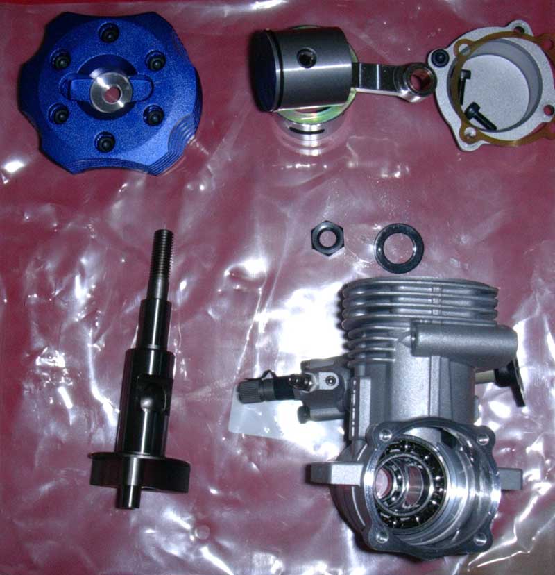

ce qui est bizarre, c'est qu'il y a un jeu de 0.5mm, si je pousse sur l'axe du vilo (coté embrayage) j'entend un clac et la ça frotte, si je tire , j'entend à nouveau un clac et là ça ne frotte plus. (le moteur sort de son embalage) donc pour monter la turbine il faudrait que j'enlève le carter pour maintenir le vilo dans ça bonne position. le clac doit venir du déplacement d'un roulement....(je supose)...
j'ai tout ouvert...icon_biggrin.gif je viens de comprendre!!!!!!!!!
il y a un jeu sur le vilo avec les roulements (les roulements ne bougent pas mais le vilo vient se "cliper dedans" si on ne le clip pas le moteur tourne en frotant sur le carter....si j'avais laissé le moteur comme ça je pense que je l'aurai vite tué..icon_confused.gif
donc pour monter l'embrayage il est nécessaire de défaire le carter et de maintenir le vilo pour qu'il ne recule pas.
photo à l'apuis:
Ton vilo se serait mis en place au serrage de la turbine...
L'effort exercé est bien plus important lors du serrage qu'en "clipsant" à la main. L'erreur a ne pas faire par contre (si c'est un Trex), c'est de serrer les M3 qui servent au pincement de la turbine sur l'axe avant de serrer l'écrou du vilo. Cela empêcherait sa mise en place.
exacte, mais meme sans les vis M3 (on parle bien du Trex) je suis obliger de pousser comme un malade pour que ça rentre...donc le vilo recule..et est ce que l'ecrou va le ramener???, bref je controlerai une fois monté avec le carter defaiticon_wink.gif
merci de ton aide

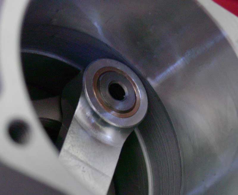

je vois que je ne suis pas un cas isolé à ce problème de frottement de la tête de bielle sur le carter et le "cover plate", c'est une grosse usure tout de même car le moteur bloque à force , garniture de limaille de partout.
Que faut il faire dans l'immédiat, en racheter un de la marque "source" OS ou nettoyer tant bien que mal et remettre les gaz plein pot.Qu'est ce qui a été préconisé à tous ceux qui ont subi ces désagréments.

voilà 40 ans que j'utilise des moteurs de modèles réduits et il est évident que le problème ne vient pas des moteurs mais du montage de la turbine (particulièrement avec les Trex) les fabricants même mauvais maîtrisent ce genre de chose. Une fois la turbine montée et serrée il ne doit subsister aucun jeux axial du vilebrequin si ce n'est pas le cas c'est que la turbine bloque quelque part sur le vilebrequin avant de venir en butée sur le roulement extérieur du moteur, ce qui fait que quand on applique le démarreur le vilebrequin recule jusqu'à ce que se soit le maneton qui bute sur le bouchon de carter.
Il se peut qu'avec le temps et l'usure des roulements il y ait une petite marque sur le bouchon de carter mais certainement pas de copeaux.

pour ce qui est de mon PB moteur ALIGN , je l'ai emmené chez un collègue pour débriefer à froid de ce paquet de limaille de m...e, celà semble être un mauvais usinage des pièces au niveau du bouchon de carter .
Il a été démonté en partie pour une inspection, résultat des courses, aucune rayure sur la chemise et le piston, les transferts sont propres, le roulement central est OK, le petit roulement doit être changé car il frotte un peu. OUF
